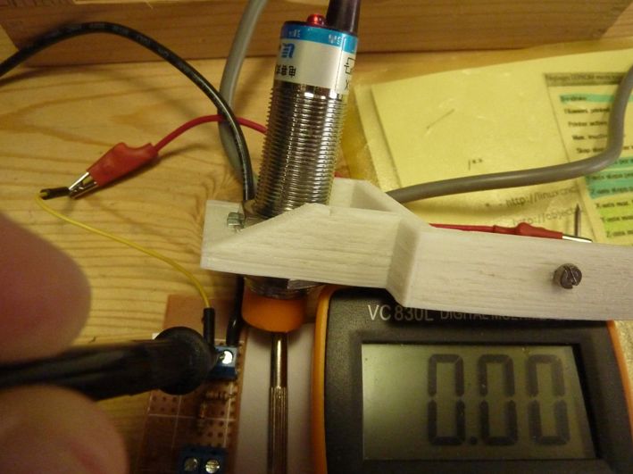

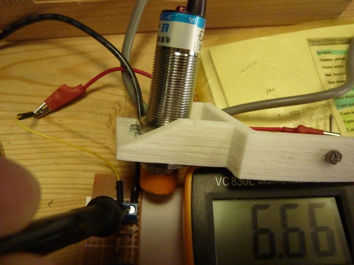

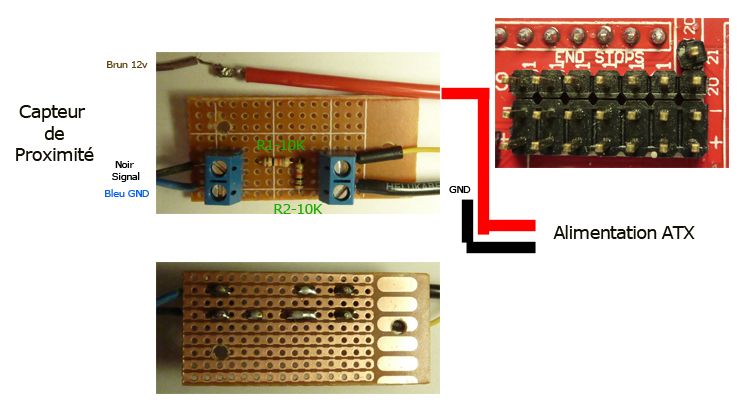

j'ai brancher la capteur de proximité LJC18A3 H Z/BX comme ceci
Le fil jaune est brancher sur le PIN Signale min-Z Ramps1.4
J'ai bien une tension de 6.64v aux bornes (Jaune/Noir à droite de l'image) sans détection
J'ai bien une tension de 0v aux bornes (Jaune/Noir à droite de l'image) avec détection (tournvis métal)
J'en déduis qu'il est toujours alimenté en position de non détection.

M119 donne  bien "Open" sur les 3 axes lorsqu'ils sont situés sur un point de l'axe
M119 donne  bien "Triggered" sur l'axe Z lorsqu'ils lorsqu'il est en mode de détection

attention les version NPN ne necessite pas de resistance
