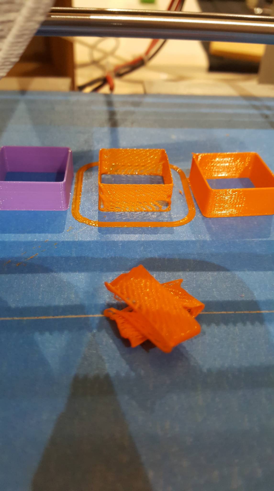

romain33120 Posté(e) Mars 31, 2020 Auteur Posté(e) Mars 31, 2020 C'est a n y rien comprendre un truc de fou... J ai désinstallé REPETIER HOST dernière version...réinstalle et teste sur 2 ordi .......rien a faire j ai toujours de la dentelle de calais... J ai installé une vieille version qui trainait de 2015 version 0.95 "ouai ca date"...j ai juste saisi mes température le diamètre de mon fil juste pour tester.....BIM ca fonctionne...c est QUOI ce truc de M****** A gauche en violet avec la dernière version avant que ca plante ... au centre toujours avec la dernière version de repetier qd ca plante ....A droite avec la version 0.95.. Help Help Help..je deviens fou ca fait 2 jours que je bataille... J ai meme fait un bac up de mon ordi...mais c'est pas ca...

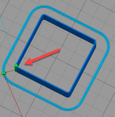

fdorful Posté(e) Mars 31, 2020 Posté(e) Mars 31, 2020 (modifié) Sorry, ton gcode semblait bon sous S3D mais à l'impression bonjour ! Dès le début, pas de ligne d'essuyage de buse. Buse à 210 et plateau qui reste froid donc impression qui merdouille dès le départ. En préchauffant bed et buse, lancement de l'impression et ensuite la buse refroidit Donc gcode pourri ! T'as fait comment pour générer une mer... pareille ? Modifié (le) Mars 31, 2020 par fdorful

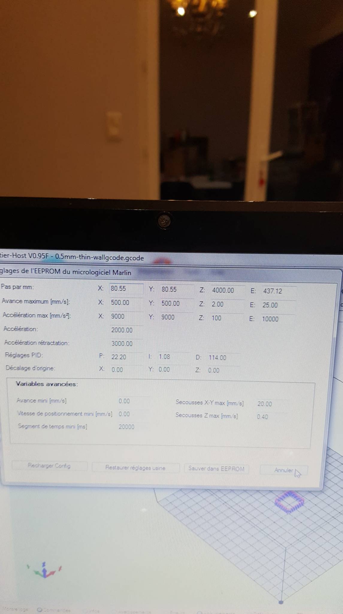

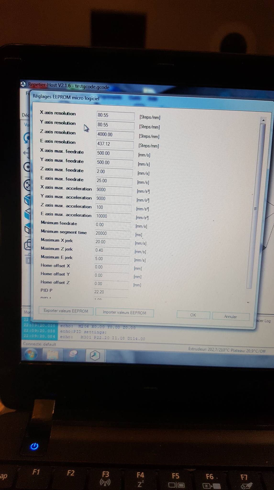

romain33120 Posté(e) Avril 1, 2020 Auteur Posté(e) Avril 1, 2020 salut, j'utilise une base prusa DIY donc ce n est pas un typo commune.. j arrive a sortir un g code avc un vieux slic 3r qui suffit mais j imprime moins vite c'est qd meme pas l ideal d'avoir une interface qui foire... je me demande si il n y a pas un fichier racine frelaté qui traine dans l ordi et qui m occasionne ce soucis...mais bon pourquoi sur 2 ordi??? je vais recharger MARLIN PINPIN qd meme au cas ou mais c'est vraiment bizarre mes valeur EPROM me paraissent correctes.. ci joint les valeurs relevées dans les 2 versions

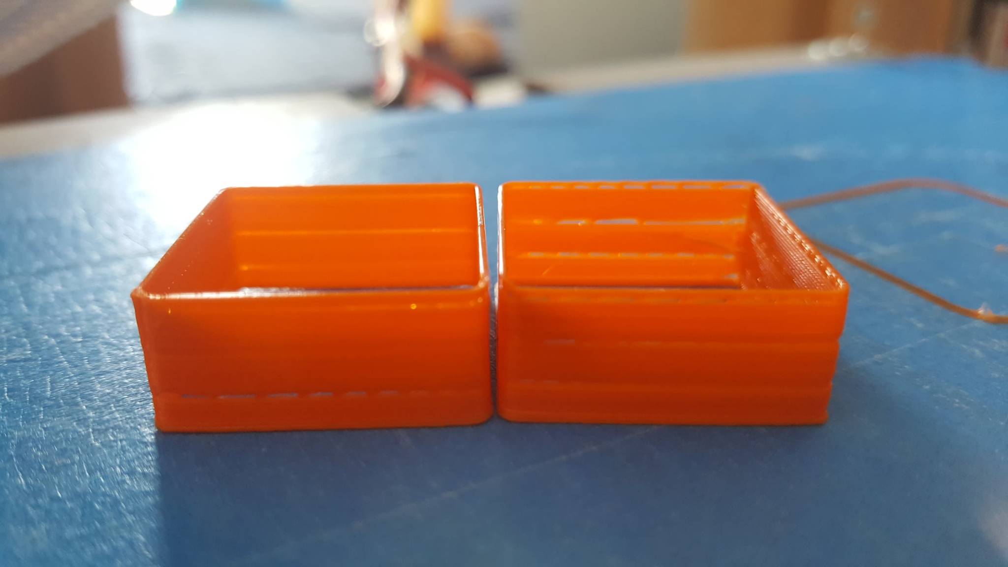

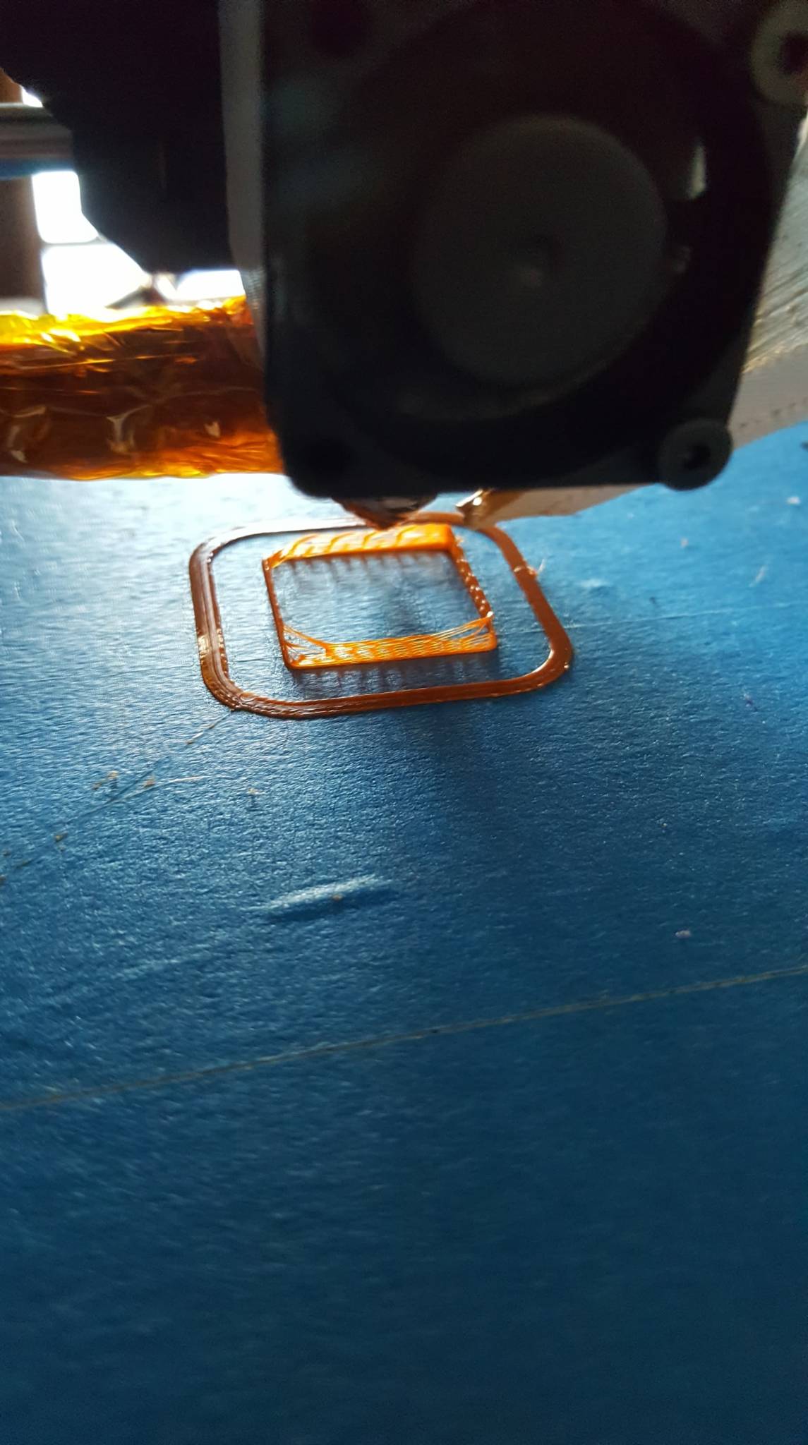

romain33120 Posté(e) Avril 2, 2020 Auteur Posté(e) Avril 2, 2020 Salut, bien que tes reglages ne soit pas exactement identiques aux miens ca print..vitesse je pousse a 250% marrant ton reglage de relever la buse a chaque fin de couche. 3 couches qui sont pas jolies a intervalle régulier, bizarre je fais 2 tests meme chose couches en dentelles..
fdorful Posté(e) Avril 2, 2020 Posté(e) Avril 2, 2020 il y a 13 minutes, romain33120 a dit : 3 couches qui sont pas jolies a intervalle régulier, bizarre je fais 2 tests meme chose couches en dentelles.. Alors soit sûr que c'est ta machine qui a des problèmes, le gcode est bon avec certitude.
romain33120 Posté(e) Avril 2, 2020 Auteur Posté(e) Avril 2, 2020 j espere pas je reviens ds une heure..;je vais tester autre chose.. merci bcp pour ton aide
romain33120 Posté(e) Avril 2, 2020 Auteur Posté(e) Avril 2, 2020 (modifié) re... Oui ok ton g code est parfait, j avais trop serre mon galet d entrainement... Modifié (le) Avril 2, 2020 par romain33120
