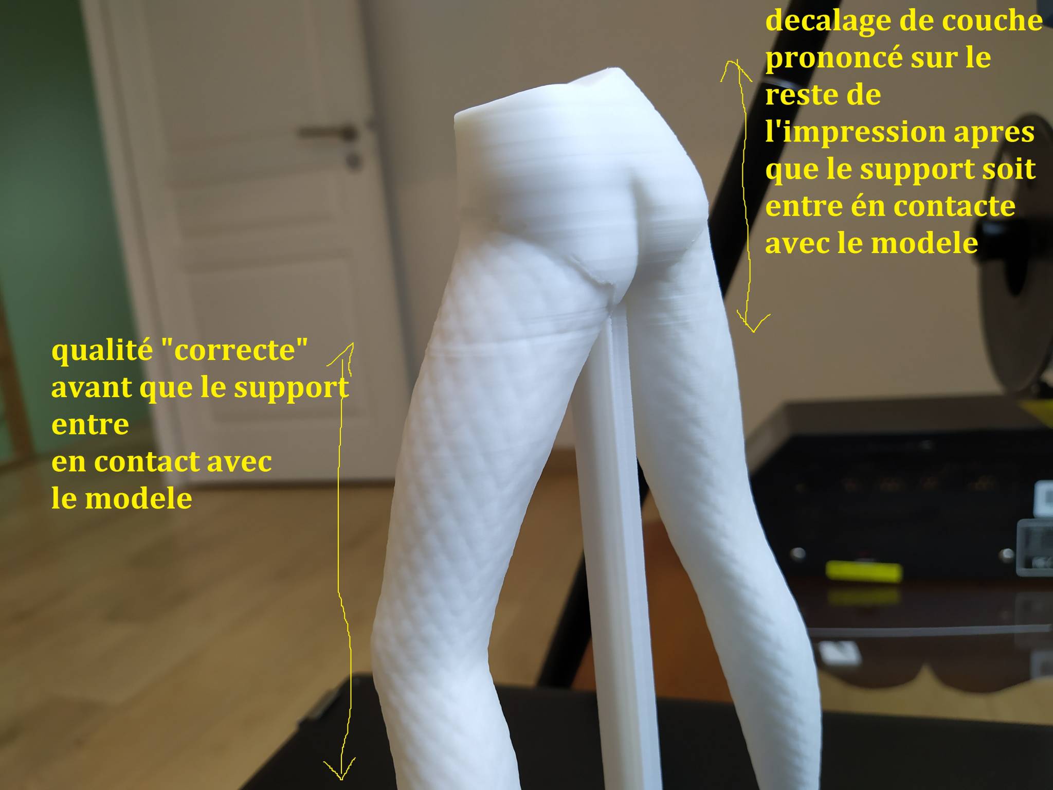

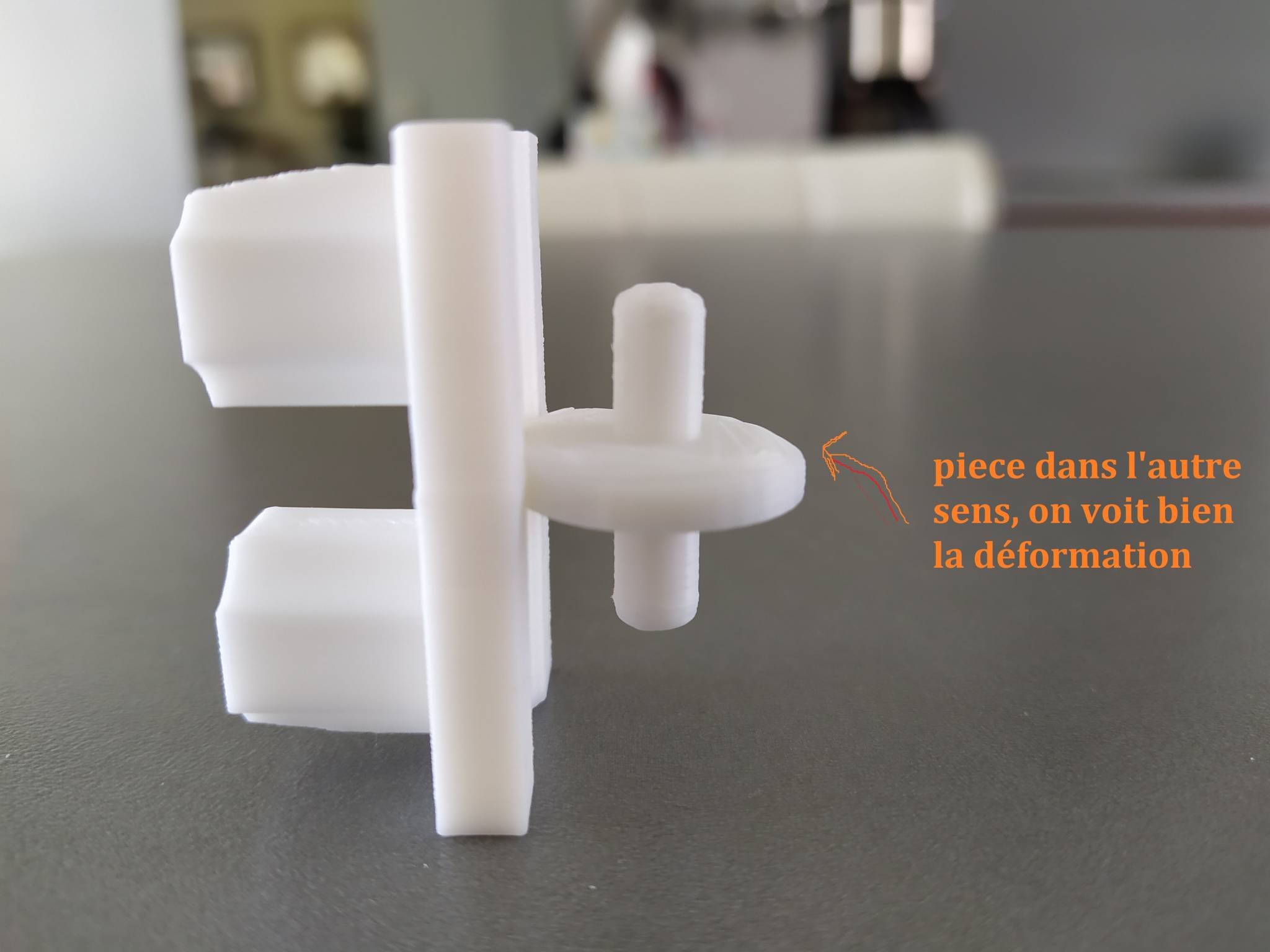

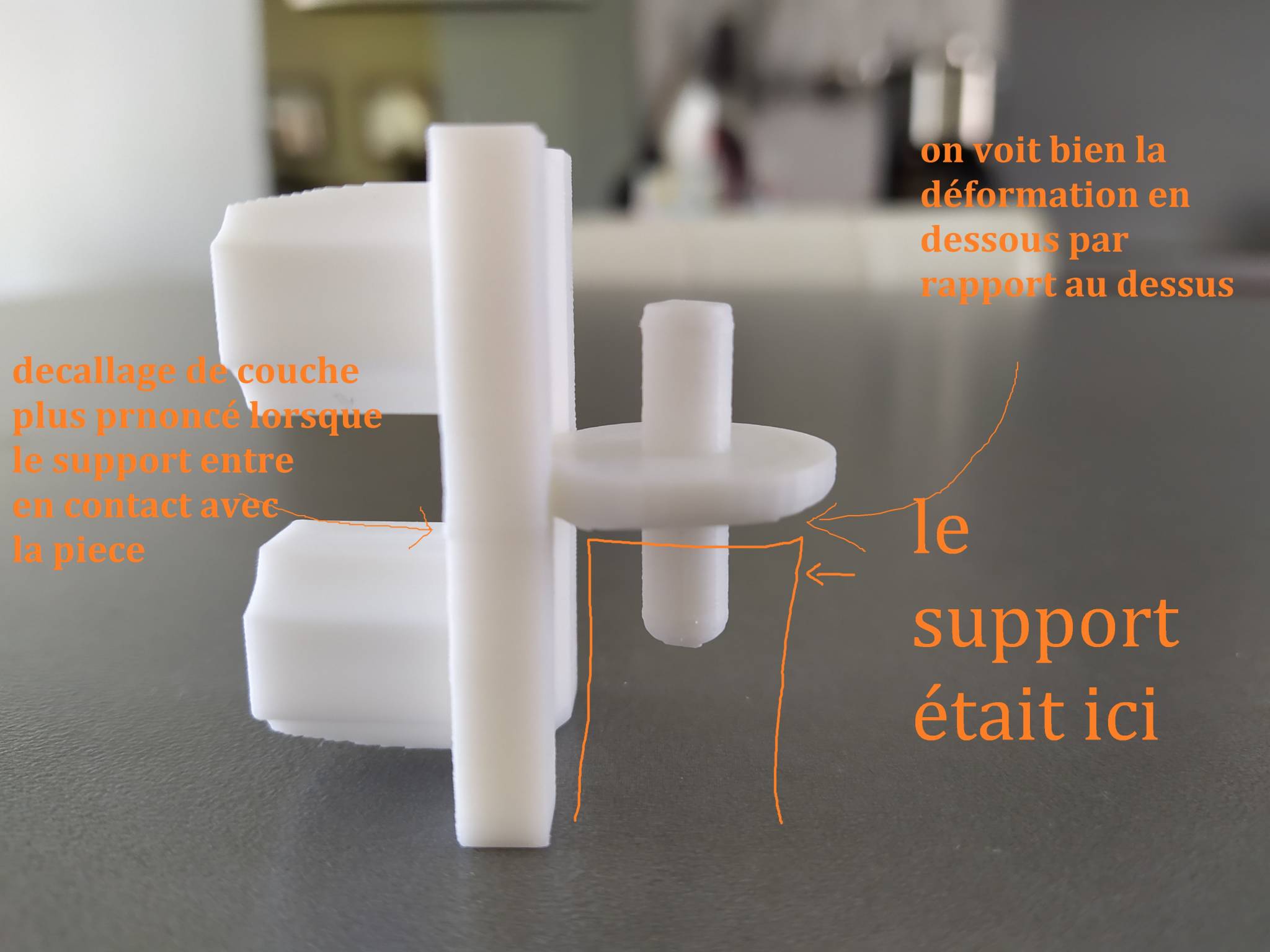

bonjour à tous, je viens vers vous car j'ai remarqué à plusieurs reprises sur mes impressions des probleme de qualité lorsque les supports entre en contact avec mon objet lors de l'impression, deja je n'arrive pas à obtenir une surface plane sur un support, la surface est fortement déformée sur le début, ensuite j'ai aussi remarqué une décalage de couche fortement prononcé sur tout le reste de la zone de l'impression ( j'ai des couches décallées de base mais la c'est encore plus fort), pareil quand cela arrive au niveau du support et cela continue apres meme quand il n'y a plus de support ( j'ai l'impression que l'info du contact du support entraine une baisse de qualité de l’impression ensuite). j'utilise cura et la cr10v2. quelqu'un a t'il déjà eu ce problème? voici quelques photos:

Bonjour, je pense que tu pourrais régler tes paramètres d'impressions dans ton slicer:
- pour les supports, si le plastique s'effondre, essaye de diminuer la distance en haut des supports (càd entre la pièce et le support)
-au niveau des décalages, il me semble que diminuer l'accélération dans les axes concernés peut éviter ce problème
En espérant que ça marchera
