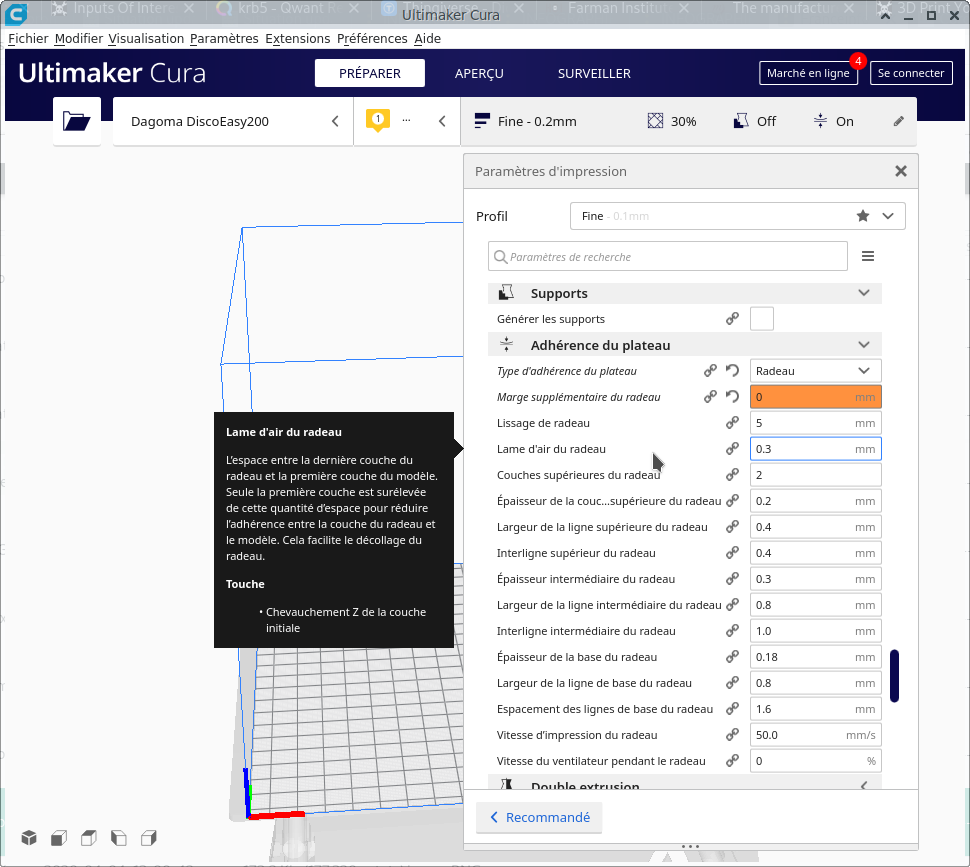

La bonne cohésion entre les autres couches c'est l'affaire du slicer !
Tu dois cependant avoir calibré correctement ton extrudeur pour que le slicer fasse du bon boulot.
Mais dans le cas précis de la première couche sur un radeau le slicer "fait exprès" de ne pas faire trop coller les couches entre elles
pour que le radeau puisse être décroché de la pièce assez facilement.
Tu as certainement un réglage spécifique à cela dans ton slicer (peu être dans des options avancées)
Sous cura il y a cela :
814533449_Capturedcran_2020-04-04_13-07-02.thumb.png.327e663c02fac3004415875dd38692be.png
bon courage
