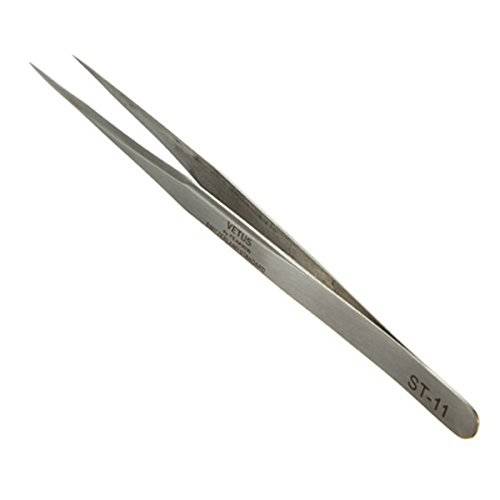

pascal_lb Posté(e) Avril 4, 2020 Partager Posté(e) Avril 4, 2020 (modifié) Modération : @Mickey 17 je déplace dans la bonne section C'est normal que ça coule un peu, il faut juste enlever le filament avant le début de l'impression avec par exemple des pinces brucelles de ce genre Modifié (le) Avril 4, 2020 par pascal_lb Lien vers le commentaire Partager sur d’autres sites More sharing options...
