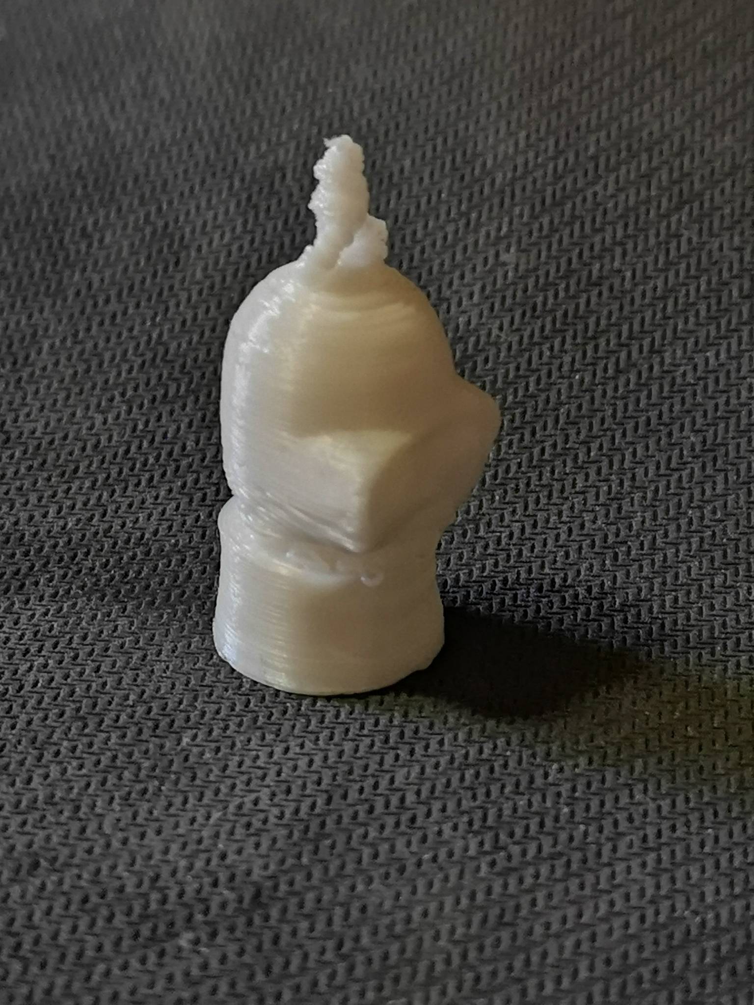

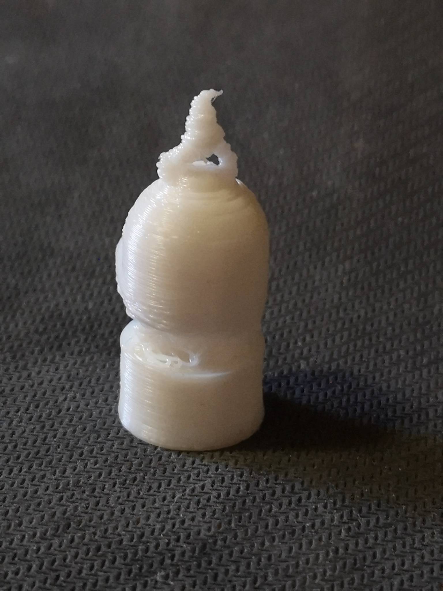

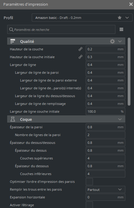

Camille Bender Grossel Posté(e) Avril 5, 2020 Partager Posté(e) Avril 5, 2020 Bonjours a tous, après avoir fini par imprimer un code de test correctement je test avec le reste de fil fournis, je choisis ce plan https://www.thingiverse.com/thing:2854837 et voici le resultat . ps je suis sur Geeetech Imprimante 3D Pro W Prusa I3 . Lien vers le commentaire Partager sur d’autres sites More sharing options...

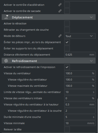

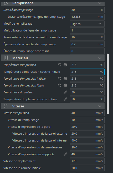

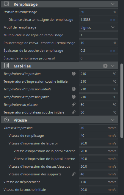

Camille Bender Grossel Posté(e) Avril 6, 2020 Auteur Partager Posté(e) Avril 6, 2020 (modifié) Pas de soucis ^^, vu que c'est ma première impression après le cube de test je ne connais presque rien, Je n'ai appris l'existence de cura que apres mais comme mon modèle n'est pas présent je ne sait pas comment la paramétrer (ni ou chercher les info demandé). J'utilise donc easyprint 3d (fournis avec l'imprimante) en version 1.0.19 beta (car la 1.2.6 se ferme pendant le slice) j'ai donc laisser les paramètres par défaut. Résolution : je ne trouve pas mais j'ai un layer height a 0.2 c'est peut être ça Remplissage : 30% S'il te faut d'autre info n'hésite pas, je navigue un peut dans le forum en attendant que mes bobines arrives. Modifié (le) Avril 6, 2020 par Camille Bender Grossel Lien vers le commentaire Partager sur d’autres sites More sharing options...

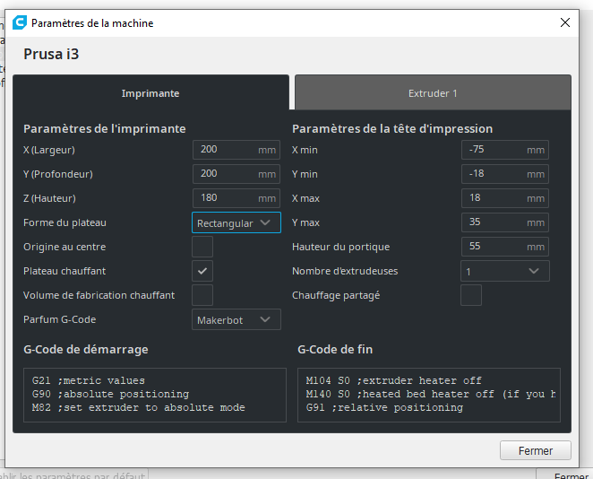

Camille Bender Grossel Posté(e) Avril 6, 2020 Auteur Partager Posté(e) Avril 6, 2020 je l'ai reçus mais un autre problème se présente, aucune adhérence a la plaque de verre pourtant nettoyer de tout gras, j'essaye en montant la température a 200 ont verra bien . deja essayer la méthode du profil pour cura mais il n'apparais pas dedans ... Lien vers le commentaire Partager sur d’autres sites More sharing options...

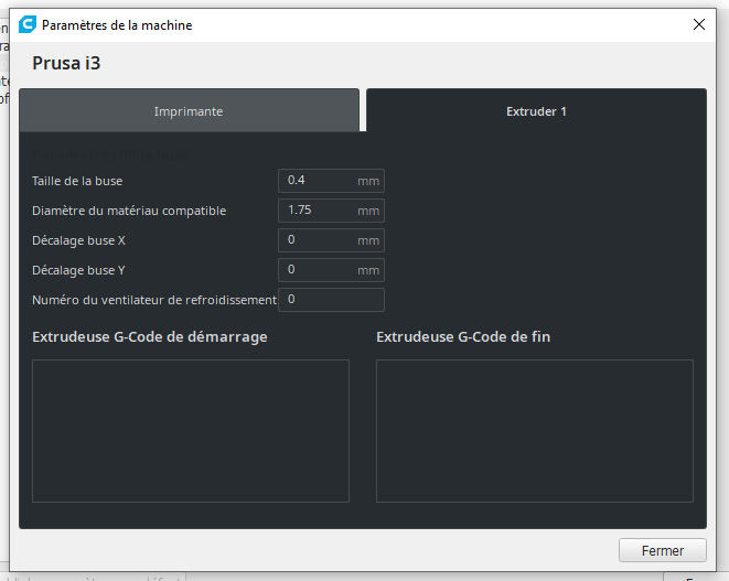

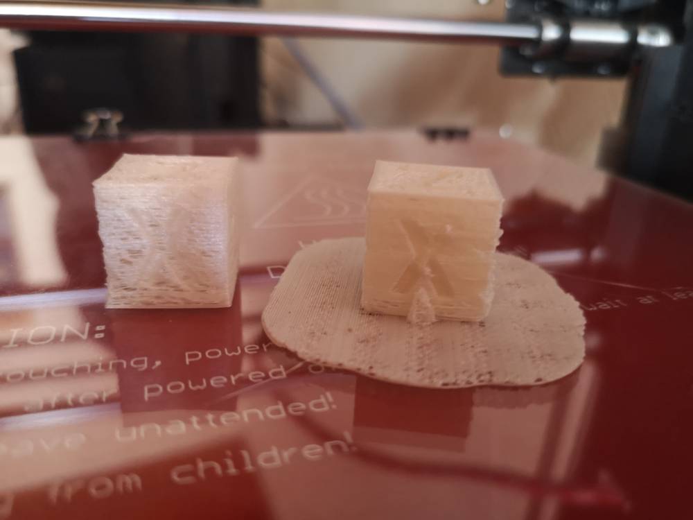

Camille Bender Grossel Posté(e) Avril 11, 2020 Auteur Partager Posté(e) Avril 11, 2020 Rebonjour, j'ai finalement du changer la buse car une crasse s'était mise dedans et impossible de la retirer . voici le résultat des impression (avec et sans raft) avec cura (plus ba les réglages fait) : voila . comme la technique du profil ne fonctionnait pas j'ai pris le profil prusa3 ou j'ai mis la hauteur de mon imprimante. Lien vers le commentaire Partager sur d’autres sites More sharing options...
Camille Bender Grossel Posté(e) Avril 18, 2020 Auteur Partager Posté(e) Avril 18, 2020 le problème s'est résolut tout seul en finissant les réglages de la machine que je pensait être fini, mais je ne sais pas que réglage a pus le résoudre. Lien vers le commentaire Partager sur d’autres sites More sharing options...
