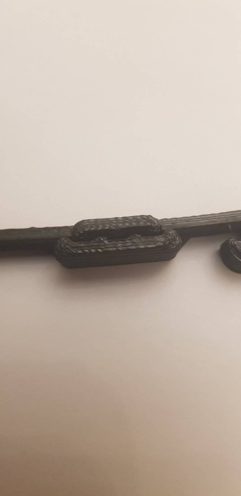

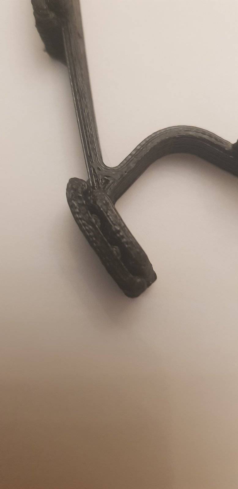

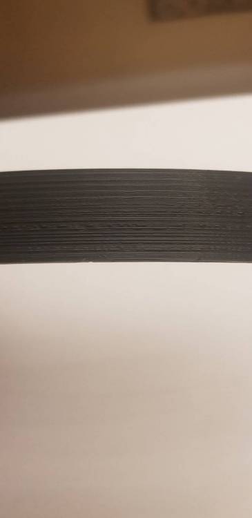

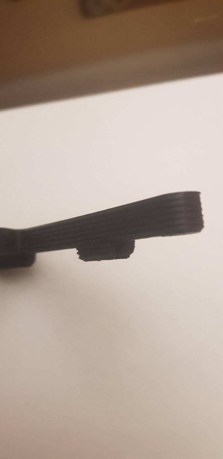

Bonjour à tous,

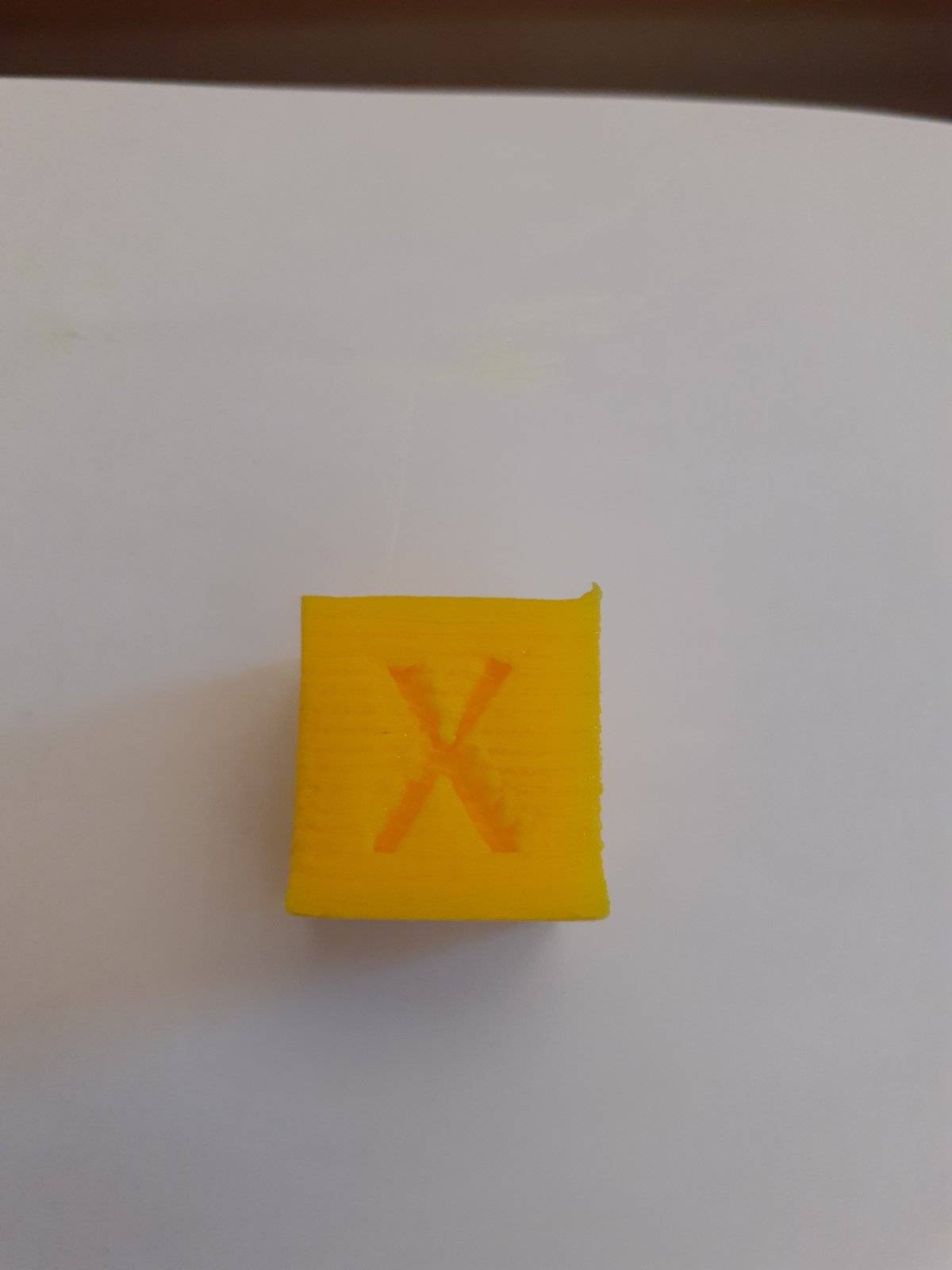

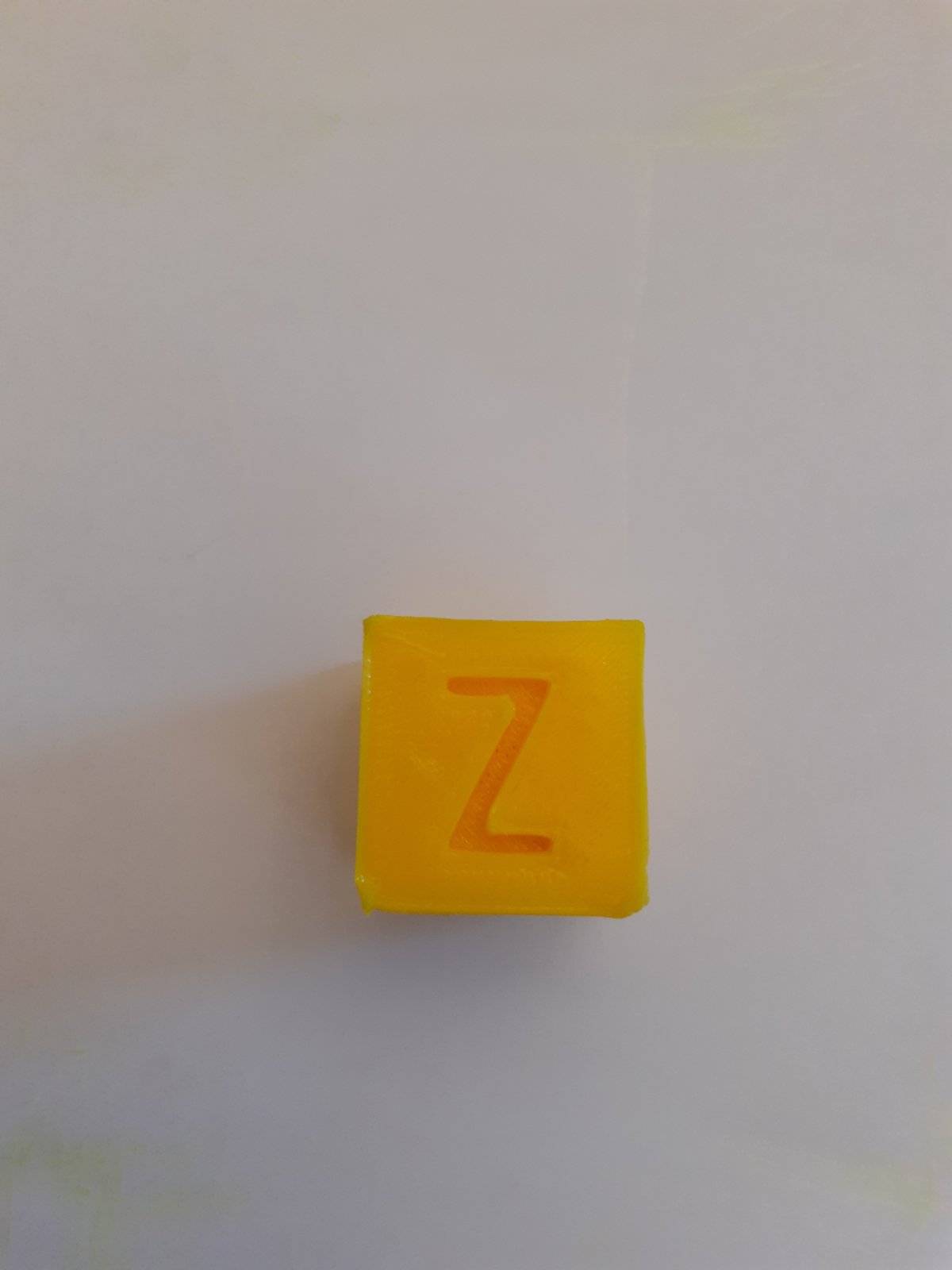

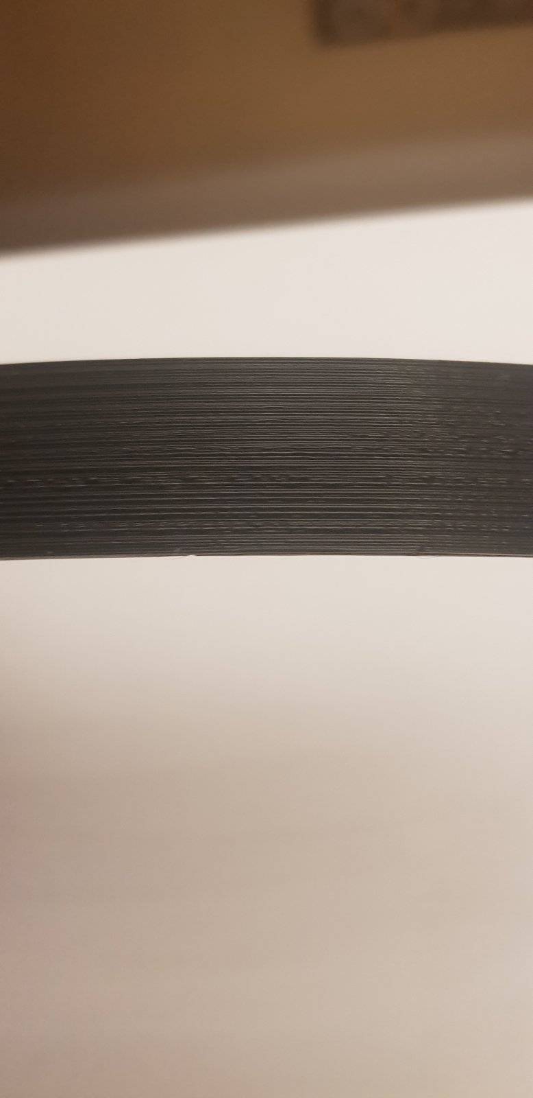

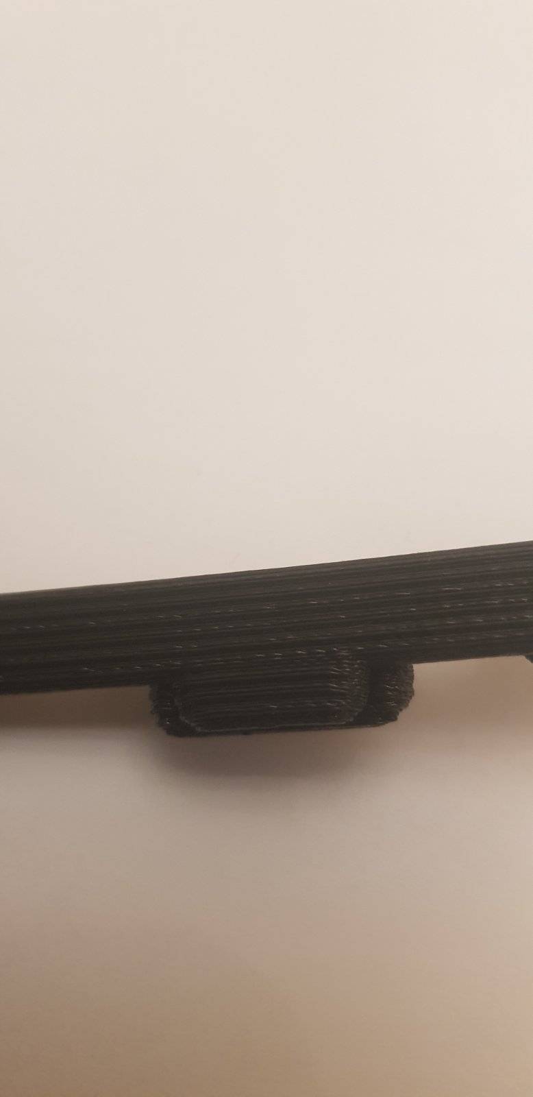

On a rencontré un souci au niveau de l'alignement des couches (voir les photos), et malgré le fait d'avoir modifié plusieurs paramètres, le souci persiste. Comment arriver à résoudre ce souci ? Merci pour votre aide.
Détails :
Imprimante : CTC DIY i3 Pro B (clone Prusa)
Slicer : Cura 4.5
Températures : 180 à 220°
Hauteur : 0.2 à 0.3 mm
Vitesse : 40 à 70
Bed : 50 à 60°
Infill : 10 à 100 %
Et malgré toutes les différentes modifications, le souci des couches persiste.
Merci d'avance.
Salut,
Pour ce genre de modèle, à mon avis, il faut imprimer plus fin (0,10 ou 0,15) et plus lentement (40mm/s ou moins).
Cordialement
Salut,
Je penses qu'il n'y a du wobble et de la sur-extrusion.
Pour le wobble, il faut voir si les ondulations sur la paroi verticale correspondent aux filets de la tige de l'axe Z.
Pour la sur-extrusion, il faut réduire le débit.
Hello, je vous suit, problème de step extrudeur ou trop de flow, voir les deux.
En partant du principe que ta buse n'a rien, commence par faire un test le niveau de plateau pour ta première couche, puis un test cube XYZ pour affiné ton flow, largeur de lignes et contrôlé que ton z soit bien aligné.

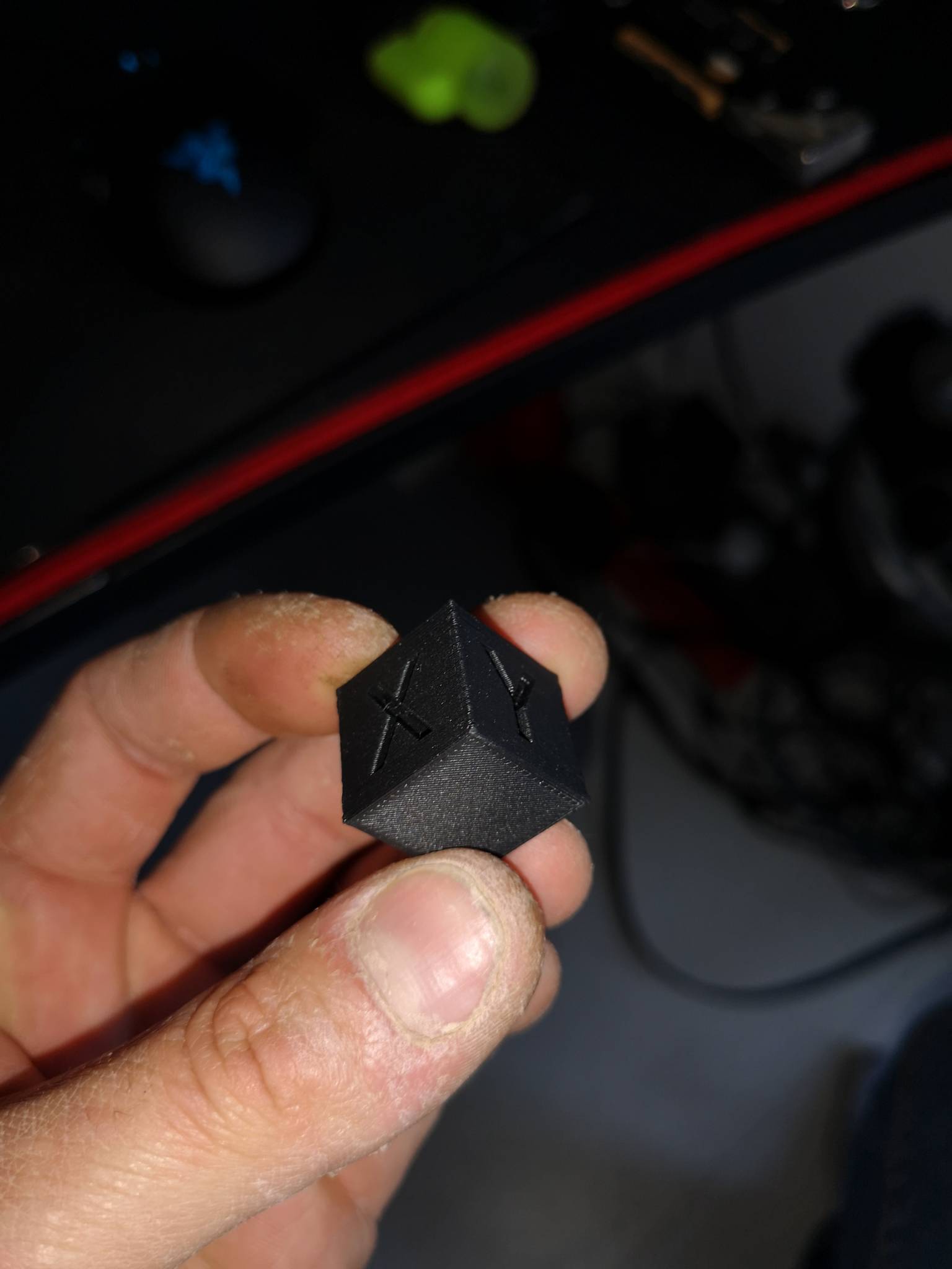

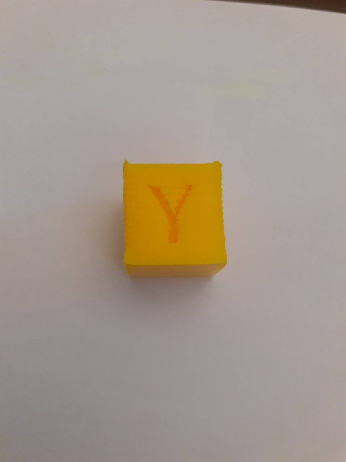

Mauvais ajustement du plateau ou préparation de celui-ci, si c'est du pla, tu ne devrais pas avoir du warping.
Pour le reste il y a effectivement beaucoup trop de plastique, ta buse doit nagé dedans!
La température, règle la au minimum donné par le fabricant de ton fil et ventilation a 100 si c'est du PLA!
A toi de faire les tutos d'ajustement plateau et réglage du flow.
Une fois que tu es sûre de ces deux point, tu t'occupera  de la finition qui est rétraction et largeur de lignes.

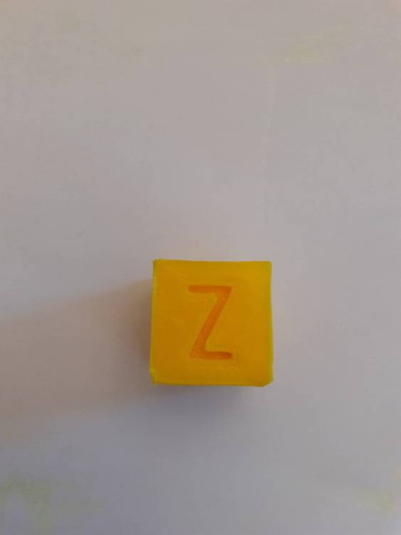

Je te met une photo de ce a quoi ça dois resemblé en 0.15mm, je tes mis le dessous car c'est le plus important!
Courage

Tu a un clone prusa, je te conseille d'utilisé prusasliser car il y les pre-configurations du jerk et retraction pour ta machine.
Pour tes step de l'extrudeur il faut branché la machine en usb et utilisé pronterface ou autre similaire:

Pour ton flow, il est trop personnel pour dire qu'une valeur est commune a tout le monde, ça dépend de ta vitesse, température, step et le fil utilisé.
Tout ce que je peu te dire et que si ton step est réglé a la perfection, commence avec un flow a 100%, puis ajuste de +/- 5 a chaque test pour arrivé a quelque chose de parfait.
Chez moi ça varie de 80% a 110% selon ce que je print.
