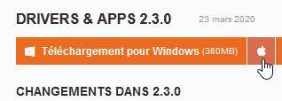

fran6p Posté(e) Avril 10, 2020 Partager Posté(e) Avril 10, 2020 @Gugli N'utilisant pas S3D je ne peux répondre. Prusaslicer existe en version «Steve Jobs» (voir ci-dessous) et permet de flasher un firmware (document à extrapoler pour le fichier à téléverser ). Lien vers le commentaire Partager sur d’autres sites More sharing options...
