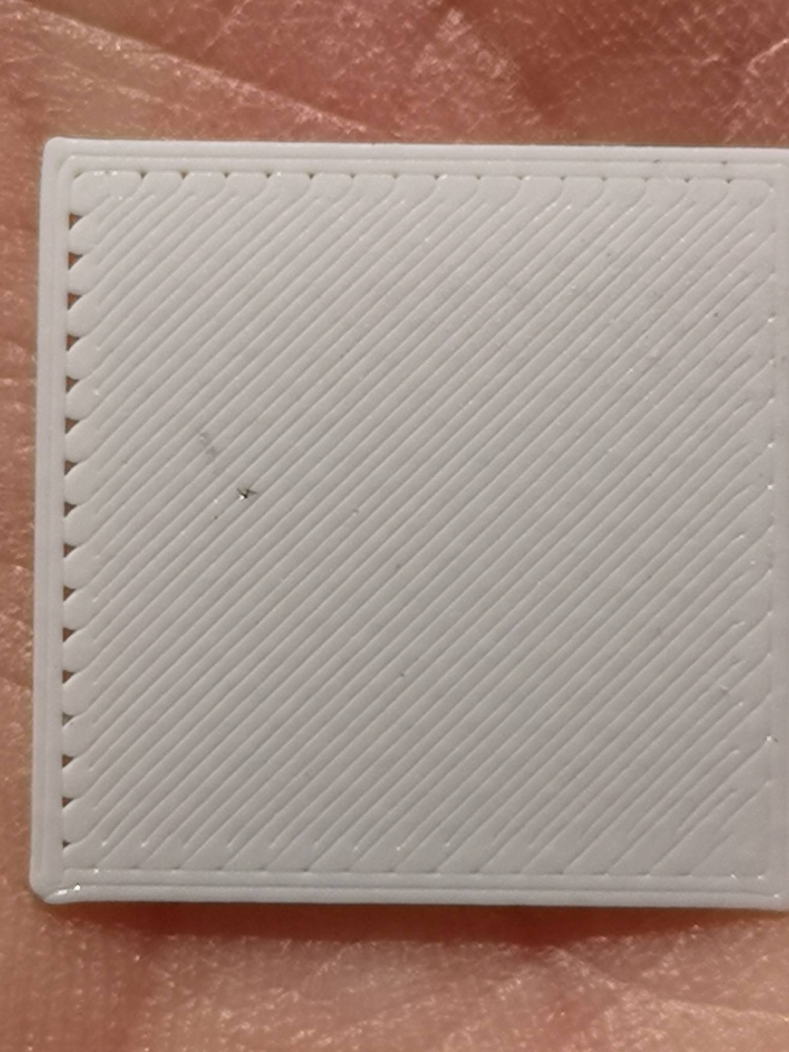

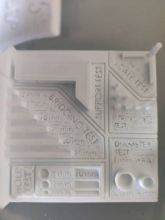

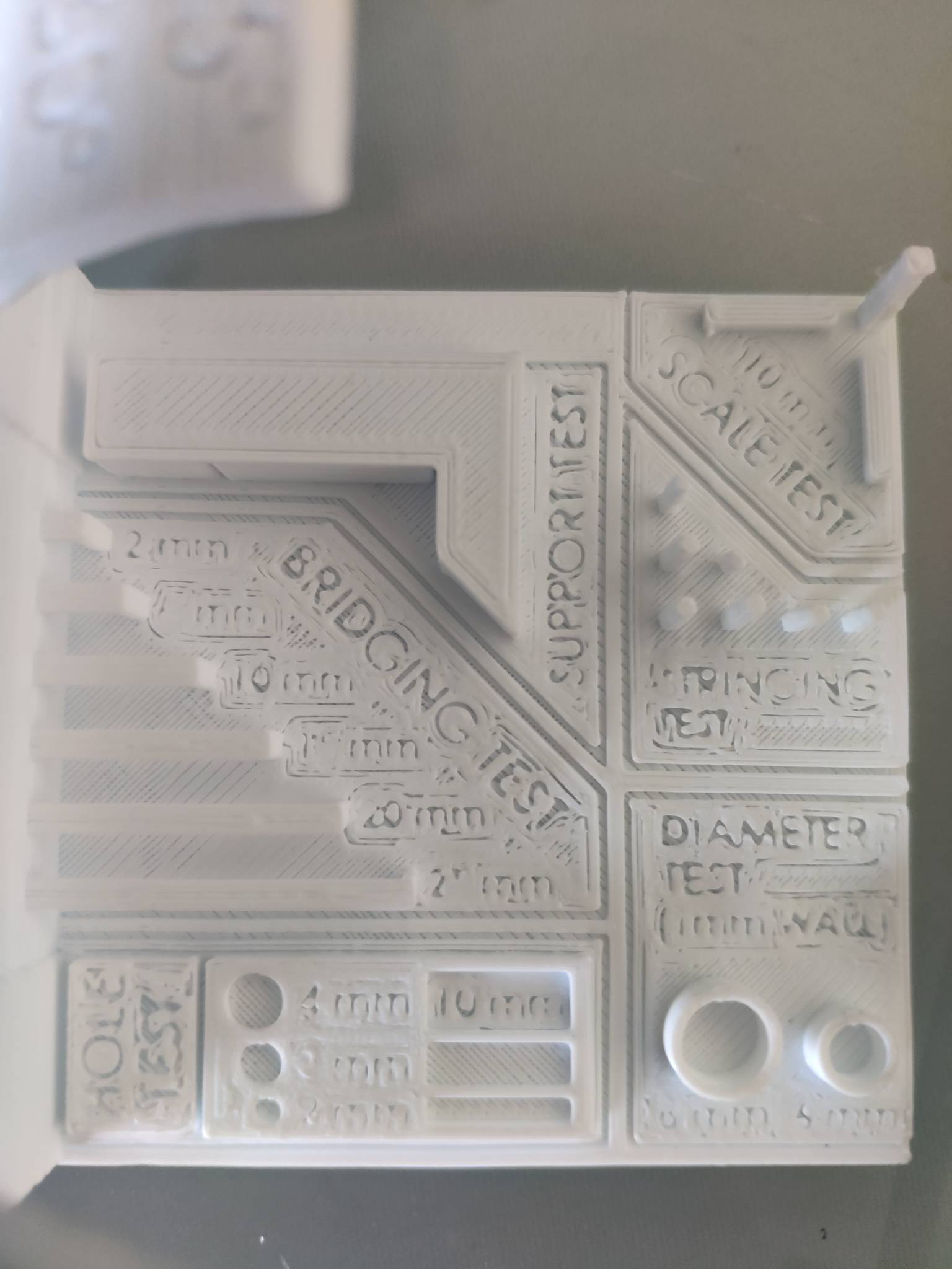

Louis44 Posté(e) Avril 8, 2020 Posté(e) Avril 8, 2020 Bonjour, J'ai 2 problème sur ma creality ender 3 le 1er est que je ne sais pas si elle sur extrudes où elle sous extrude ? Et le deuxième c'est que les texte sont mal détaillé ( voir photo ). J'imprime avec le profil cura de base pour ender 3 avec du pla Merci de votre réponse

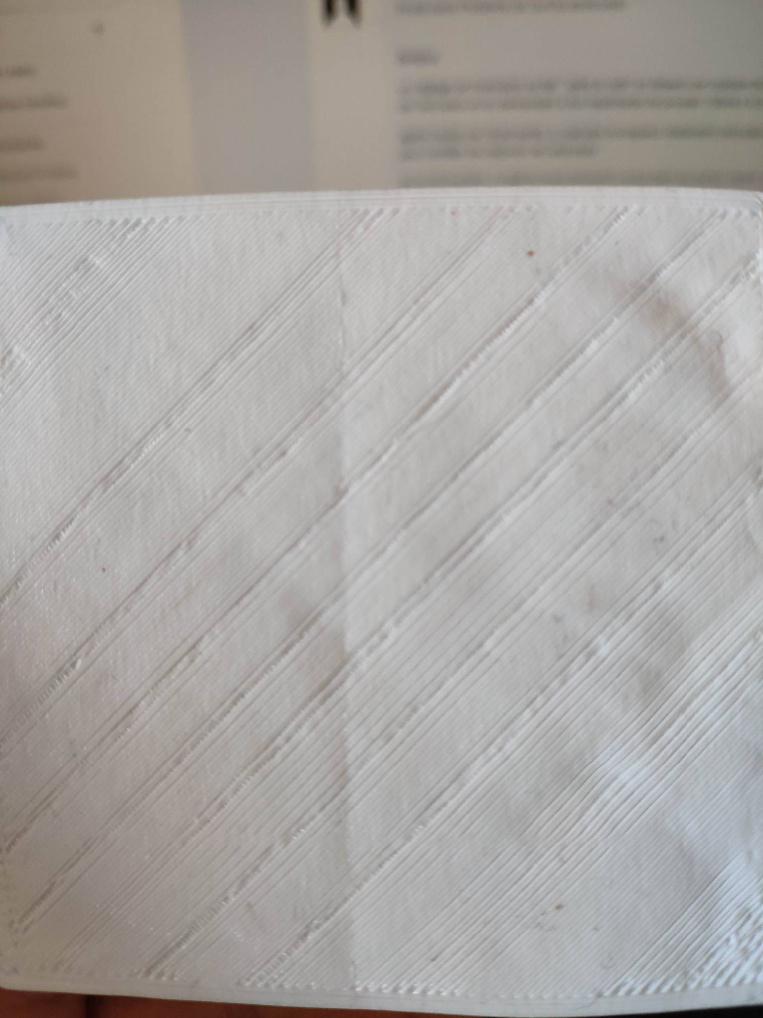

Eikichi Posté(e) Avril 8, 2020 Posté(e) Avril 8, 2020 Hello! Il faut la photo du dessous de ton test, c'est la que tu va déterminer la base de ton ou tes problèmes.
Vilab Posté(e) Avril 9, 2020 Posté(e) Avril 9, 2020 Bonjour, un réglage de l'extrusion se fait " dans le vide" en faisant une marque sur le filamant à 120mm de l'entrée de l'extrudeur et en demandant à ton imprimante de pousser 100mm à la température d'extrusion après l'action de l'imprimante, tu calcules la longueur réellement extrudée et tu appliques une règle de trois pour modifier les step/mm de l'extrudeur au vu de la photo, il s'agit de sous extrusion ( trous dans les parois, lignes de la surface supérieur peu collées entre elles => trous et déformations des détails ), ta machine poussera probablement entre 80 et 90mm au lieu de 100mm
Louis44 Posté(e) Avril 9, 2020 Auteur Posté(e) Avril 9, 2020 Il y a 14 heures, Eikichi a dit : Hello! Il faut la photo du dessous de ton test, c'est la que tu va déterminer la base de ton ou tes problèmes. Voici la façade du dessous
Louis44 Posté(e) Avril 9, 2020 Auteur Posté(e) Avril 9, 2020 il y a 12 minutes, Vilab a dit : Bonjour, un réglage de l'extrusion se fait " dans le vide" en faisant une marque sur le filamant à 120mm de l'entrée de l'extrudeur et en demandant à ton imprimante de pousser 100mm à la température d'extrusion après l'action de l'imprimante, tu calcules la longueur réellement extrudée et tu appliques une règle de trois pour modifier les step/mm de l'extrudeur au vu de la photo, il s'agit de sous extrusion ( trous dans les parois, lignes de la surface supérieur peu collées entre elles => trous et déformations des détails ), ta machine poussera probablement entre 80 et 90mm au lieu de 100mm D'accord merci du conseil je vais le faire cet aprèm !
Eikichi Posté(e) Avril 9, 2020 Posté(e) Avril 9, 2020 il y a 10 minutes, Vilab a dit : Bonjour, un réglage de l'extrusion se fait " dans le vide" en faisant une marque sur le filamant à 120mm de l'entrée de l'extrudeur et en demandant à ton imprimante de pousser 100mm à la température d'extrusion après l'action de l'imprimante, tu calcules la longueur réellement extrudée et tu appliques une règle de trois pour modifier les step/mm de l'extrudeur au vu de la photo, il s'agit de sous extrusion ( trous dans les parois, lignes de la surface supérieur peu collées entre elles => trous et déformations des détails ), ta machine poussera probablement entre 80 et 90mm au lieu de 100mm Yo, un problème de hauteur de plateau peu aussi amené ce genre de problèmes, c'est toujours compliqué a déterminé quand tu n'est pas devant la machine au travail. En tout cas c'est un problème minime qui demande un peu d'ajustement. Courage
Eikichi Posté(e) Avril 9, 2020 Posté(e) Avril 9, 2020 il y a 2 minutes, Louis44 a dit : Voici la façade du dessous Voila a quoi doit ressemblé la première couche. t'en que ça ressemble pas a la photo, oublie d'allé plus loin. Le lien du test que j’applique pour allé vite dans mes réglages. https://www.thingiverse.com/thing:34558
