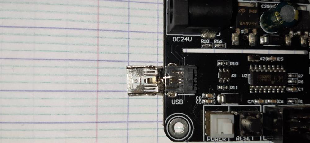

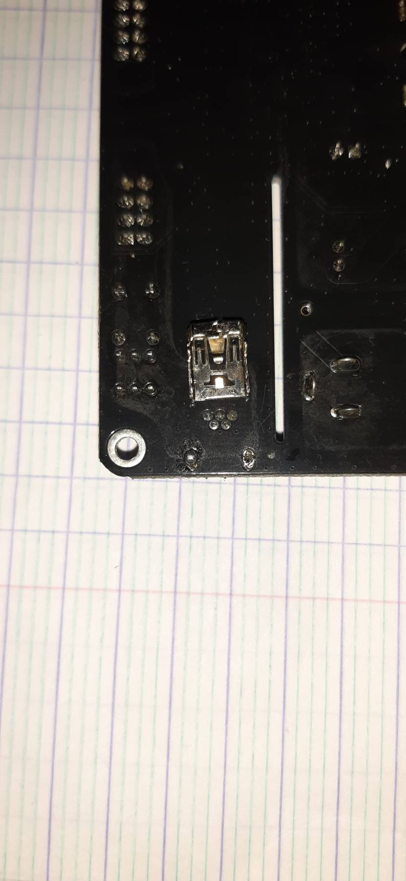

Azer TY Posté(e) Avril 13, 2020 Partager Posté(e) Avril 13, 2020 (modifié) Bonjour, Besoin d'aide pour changement du port micro usb de la carte de contrôle de la CNC 3018 PRO Je ne trouve sur le net que des micros usb femelle avec 5 pins en ligne sauf que la carte comporte 3 en haut et 2 en bas (voir photos). Quelqu'un parmi vous à déjà fait un remplacement de micro usb sur une carte pareil ? Cordialement. Modifié (le) Avril 13, 2020 par Azer TY Lien vers le commentaire Partager sur d’autres sites More sharing options...

Azer TY Posté(e) Avril 13, 2020 Auteur Partager Posté(e) Avril 13, 2020 Il y a 3 heures, pafpaf a dit : salut avec un peu de recherche je t'est trouver ça voie si tu y trouve ton connecteur usb https://www.ebay.fr/i/282820143431?chn=ps&norover=1&mkevt=1&mkrid=709-134431-41854-0&mkcid=2&itemid=282820143431&targetid=884136510609&device=c&mktype=pla&googleloc=9040854&poi=&campaignid=9567047449&mkgroupid=97621257825&rlsatarget=pla-884136510609&abcId=1139516&merchantid=116380282&gclid=EAIaIQobChMIp--Pwbzl6AIVlfdRCh1wbg8oEAQYBSABEgJs7PD_BwE Merci pafpaf pour ta réponse. Le problème c'est les 5 pins en ligne (l'un à côté de l'autre) sauf que derrière la carte de contrôle de l'imprimante on voit 3 points de soudures en haut et 2 en bas (voir photos). Lien vers le commentaire Partager sur d’autres sites More sharing options...
Francis. Posté(e) Avril 13, 2020 Partager Posté(e) Avril 13, 2020 On dirait celui-ci: https://www.conrad.fr/p/embase-mini-usb-b-econ-connect-mub1b5w-embase-femelle-horizontale-usb-20-1-port-1-pcs-1311509 Lien vers le commentaire Partager sur d’autres sites More sharing options...

Azer TY Posté(e) Avril 14, 2020 Auteur Partager Posté(e) Avril 14, 2020 Il y a 16 heures, Francis. a dit : On dirait celui-ci: https://www.conrad.fr/p/embase-mini-usb-b-econ-connect-mub1b5w-embase-femelle-horizontale-usb-20-1-port-1-pcs-1311509 Merci Francis on dirait bien ! Je vous confirme ça après démontage. Lien vers le commentaire Partager sur d’autres sites More sharing options...
