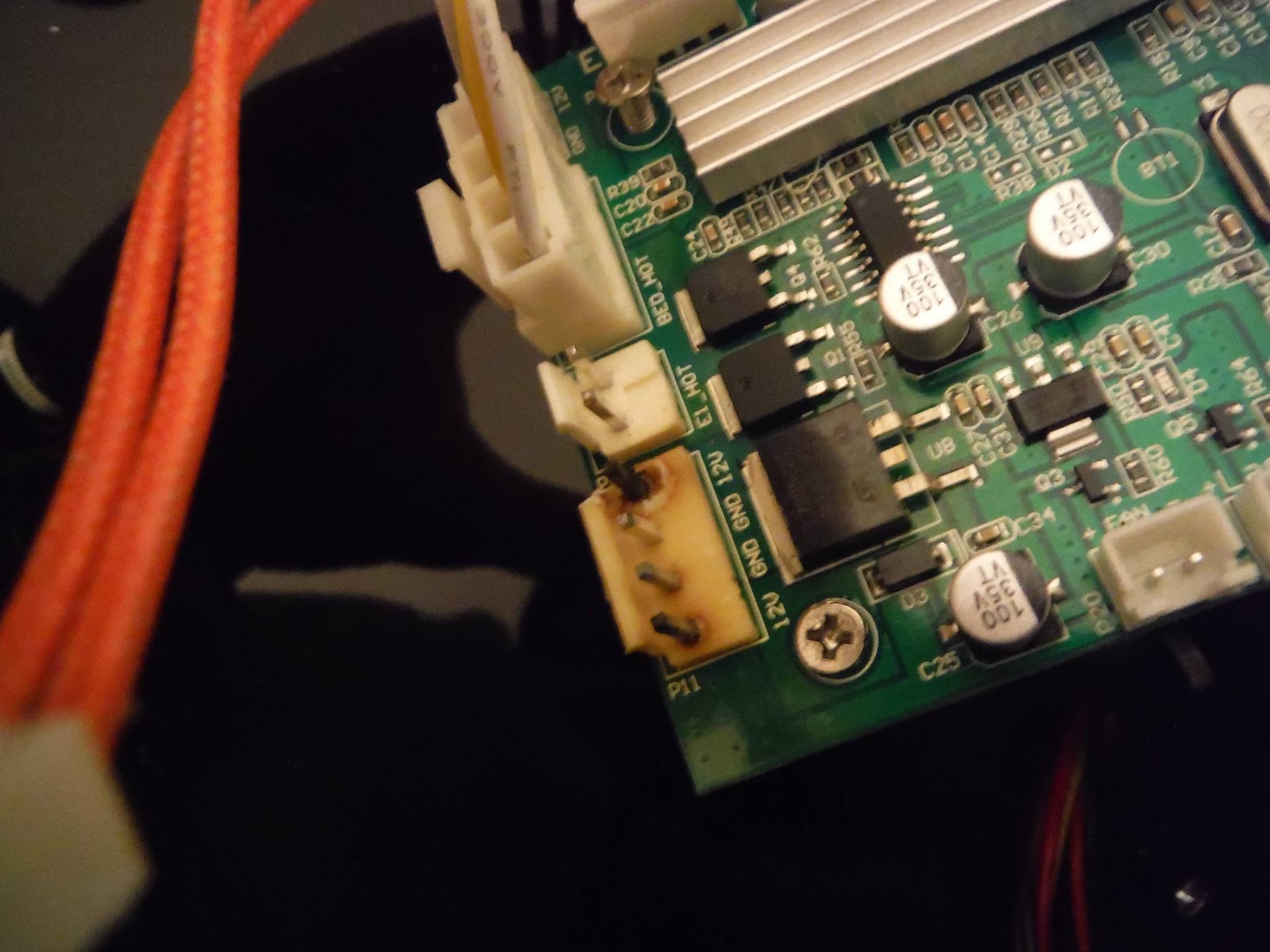

Mon imprimante s'est arrêtée en pleine impression comme s'il y avait eu une coupure de courant. Après, elle s'est éteinte. Maintenant, quand je la rebranche, l'écran s'allume puis s'éteint directement. En retournant l'imprimante pour regarder, j'ai vu que le connecteur de l'alim était cramé côté carte mère.DSCF2936-min.thumb.JPG.76df202871999f108b3aab64ff43016b.JPGDSCF2933-min.thumb.JPG.eeaa99c5c428db6d98ddcceb020122d9.JPG

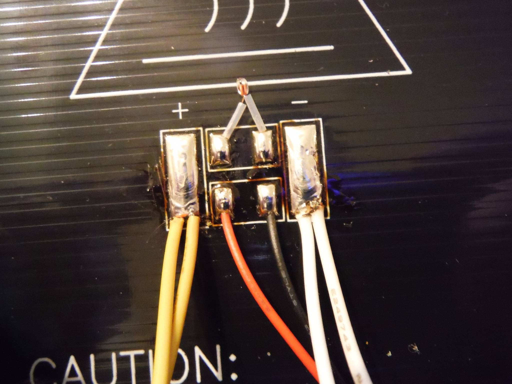

J'ai mesuré la résistance de la tête, j'ai 3.8 Ohm. Pour le plateau, j'ai 1 Ohm. Vu que ça a l'air cramé au niveau des soudures, je pense que le soucis vient de là.

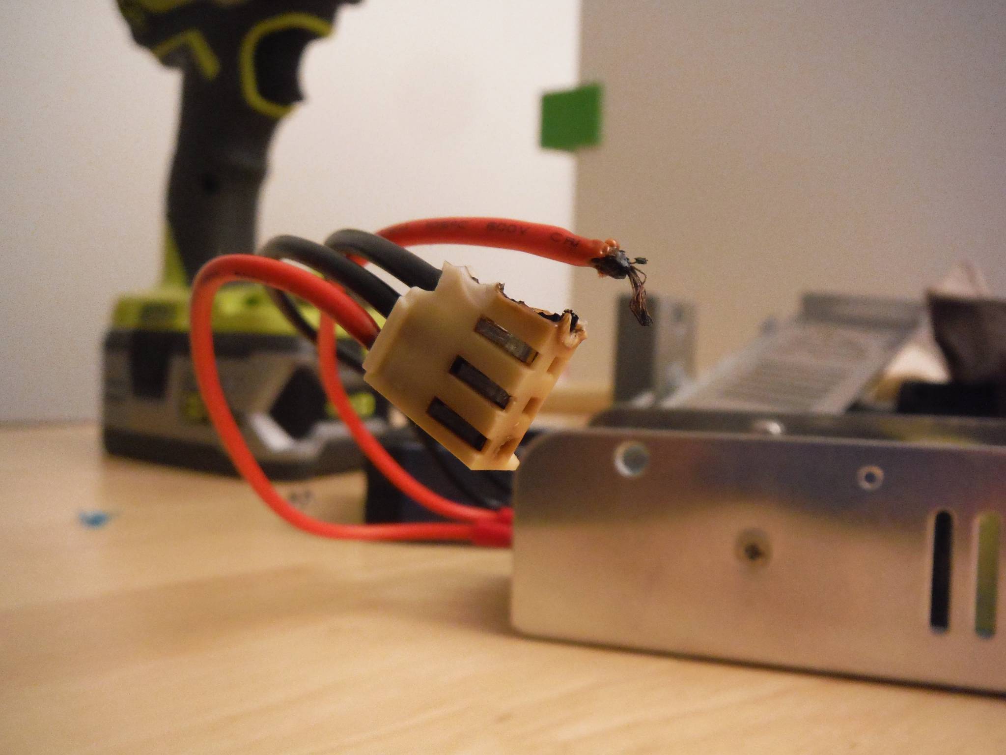

Autre chose, en sortie d'alimentation qd elle n'est pas connectée à l'imprimante, il y a 17V (au lieu des 12V préconisés).
Visuellement,  la carte alimentation ne semble pas avoir souffert, idem pour la carte mère. Il n'y a pas de trace de brûlé sur aucune des 2.

Hello, pour ta CM, ça arrive très souvent que les connecteurs d'alimentation crame a cause de mauvais contacts du a l'oxydation.
Maintenant que ton alim sort 17v, non ce n'est pas du tout normal, 12v ou 24v voire 32v pour certaines.
Le régulateur a du cramé, perso je change directement.
Enfin d'abord répare ton connecteur, contrôle bien que rien d'autre a cramé, trouve une petite alimentation juste pour voir si ta cm va bien.

Après avoir revérifié, j'ai 14V en sortie d'alim et ça monte progressivement à 17V, un peu comme un condensateur qui se charge. Donc il doit bien y avoir un composant HS quelque part.
P = U²/R
Pour le plateau : 12V - 1 Ohm => 12²/1 = 144 watts : c'est correct
Pour la buse : 12V - 3,8 Ohms => 12²/3.8 = 144/3.8 = 37.89 : ça colle avec les 40W habituels (je dirais même que c'est un peu faiblard vu qu'en chauffant la valeur de la résistance augmente)

ça a mis un peu de temps à arriver mais j'ai enfin reçu les alims (j'en ai pris 2) et des connecteurs de rechange. J'ai testé en rebranchant d'abord la buse seule puis buse + plateau. Pas de problème particulier en mettant en pré-chauffage (buse seule ou les 2). Bon, j'aurais dû faire l'un puis l'autre avant de faire les 2.
Le soucis viendrait donc des connecteurs qui auraient cramé et de l'alim qui n'a pas aimé. Je pense que l'alim était un peu juste et quelques petits défauts et erreurs (mis bout à bout) ont trop tiré dessus. J'aimerai beaucoup votre avis là-dessus.

1c/ Un connaisseur pourrait-il répondre à cela La sonde de température du plateau doit-elle être collée au plateau ou un petit jour est-il permis? Dans mon cas, il doit y avoir 0.2mm de jour. Quelle est la perte? Est-ce négligeable? Une gosse perte amplifierait encore + le 1a
2/ La taille des connecteurs et la section des fils est aussi très limite. A première vue, les fils sont assez gros mais qd on les dénude, on se rend compte que les plastique isolant prend les 2/3 du diamètre.
                              - Remplacer par du câble 1.5mm est-il utile? Mono ou multi brin? là c'est du multi, je pensais que c'était pour le courant alternatif...
                              - Enlever le connecteur pour souder les fils à la place réduirait-il la chauffe? Est-ce justement LA solution au pb de chauffe à cet endroit?

Fils multibrins ! ils doivent être le plus souple possible. ça n'a rien à voir avec la nature du courant (d'ailleurs les installation alternatif domestiques sont faites en mono-brin, sauf quand c'est compliqué de tirer les fils car coudes serrés, etc.... où on utilise du fil souple multi-brin).
Plus la section d'un fil est faible, et moins on passe d'ampères. à défaut de mettre des fils plus gros tu peux garder des fils de même section, mais en mettre plusieurs (ça revient à faire un fil multi-brins... 😉).
Souder permet d'éviter les mauvais contacts et donc la chauffe. Par contre une soudure est plus fragile qu'un connecteur serti et peut casser. si tu soudes, il faut renforcer l'arrivée des fils au plateau pour éviter que la soudure ne subisse de contrainte mécanique (on trouve des .stl de pièces à fixer au plateau pour y attacher les fils avec des colson).
Pour la thermistance je pense qu'elle devrait être collée au plateau. Ajouter si possible un peu de pâte thermique pour parfaire le contact. Un défaut de contact peut fausser la mesure de quelques degrés
