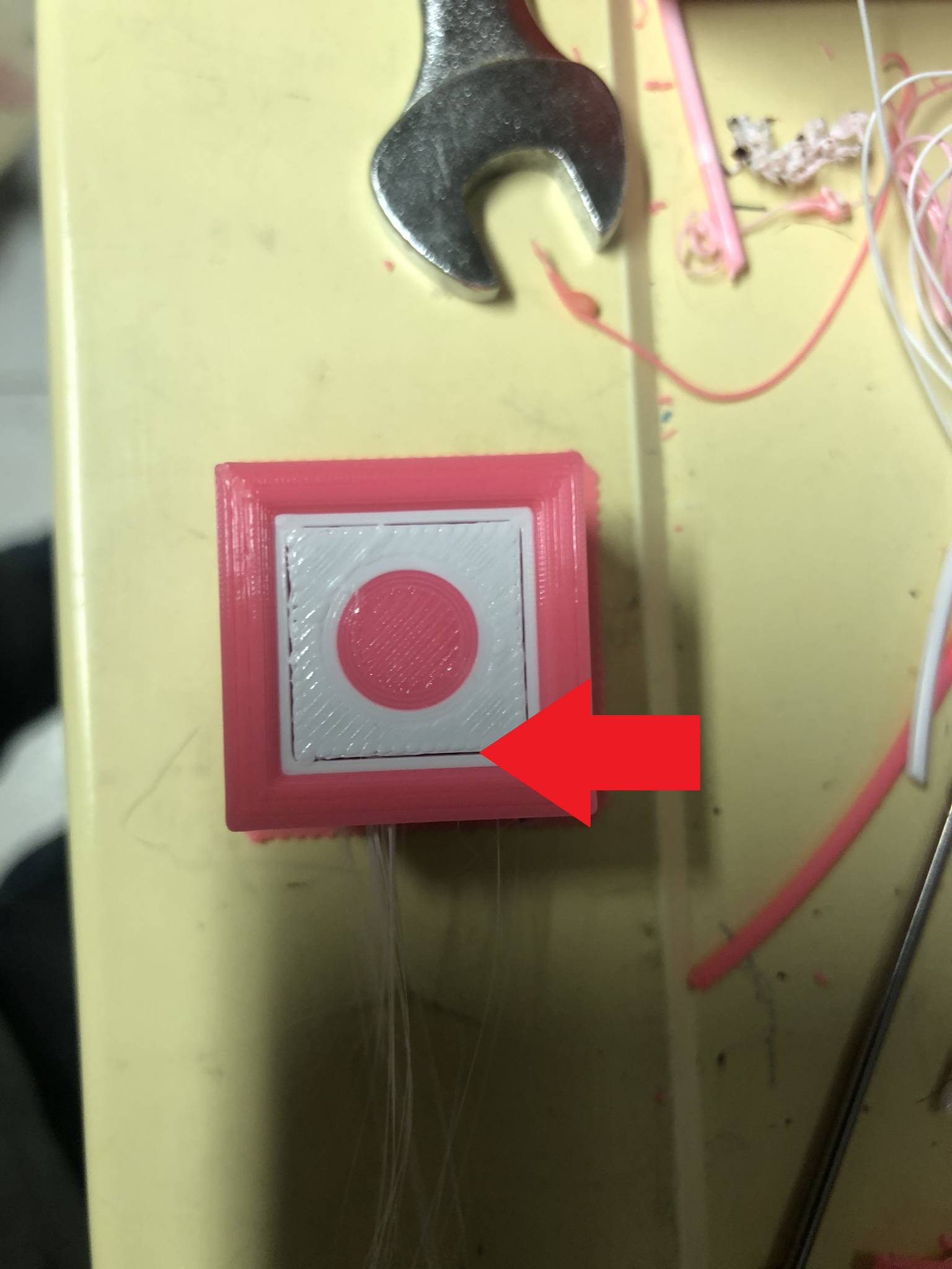

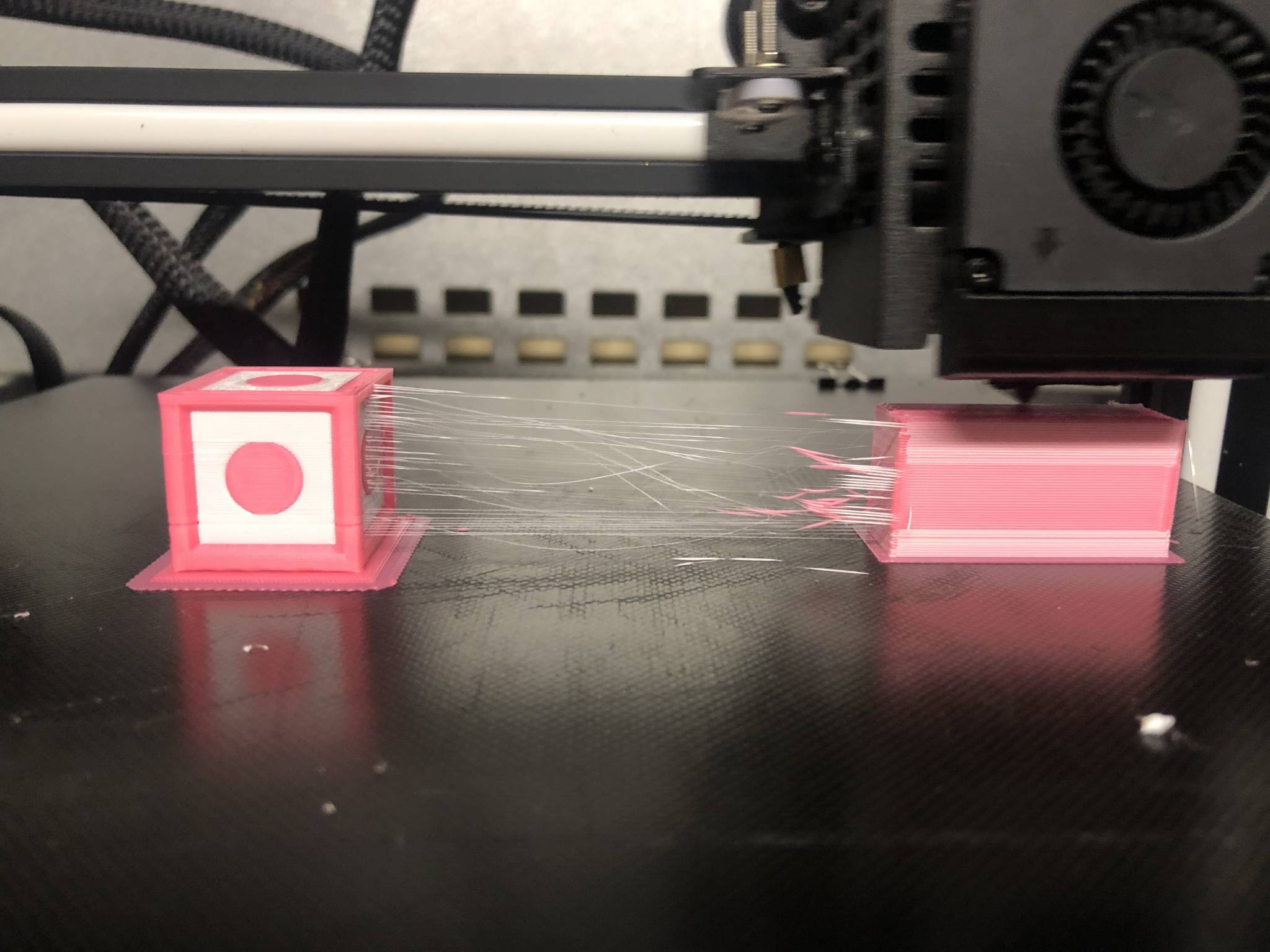

AngryKaribou Posté(e) Avril 19, 2020 Auteur Partager Posté(e) Avril 19, 2020 (modifié) Je t'ai répondu dans le mauvais sujet. Nickel Merci ! Alors rien a voir mes réglages, j'avais genre 95 ou toi tu as 14.... L'impression est en cours c'est déjà beaucoup mieux apparemment. Je te tiens au courant. Mais je note déjà une sur extrusion qui crée beaucoup de cheveux pour le 2eme extrudeur. Depuis, j'ai pu faire quelque essais. ça marche plutôt pas mal. J'ai quand me quelque souci avec tes réglages. - je positionne la pièce et la tour de purge sur le plateau, mais lorsque je lance le découpage, le logiciels me déplace les pièces automatiquement a un endroit spécifique. - j'ai beau demander un radeau sous la pièce, lors du découpage il me l’enlève. j'ai pas mal de ptit truc comme ça alors j'ai fait un mix avec tes réglages et les miens. Je n'ai plus trop de cheveux d'ange, mais il y a quand même un truc que je n'explique pas : lorsque la buse sort de la tour de purge pour aller vers la pièce, l'extrudeur fait un bref aller et retour ce qui fait sortir un peut de plastique et du coup une trainée type cheveux d'ange vers la pièce. J'ai un jour entre le remplissage et les parois , c'est quoi deja le parametre a regler ? Sinon la pièce est nickel. Je suis passé donc sur mes pièces que je veut imprimé en bi-couleur. Et la forcement j'ai d'autre problème. J'imprime sur plusieurs centimètre de haut de la même couleur puis au bout de 2h l'impression attaque la 2eme couleur, je me retrouve en sous extrusion sur la nouvelle couleur, comme si le fait d’attendre avais bouché l'arrivé de cette couleur. ( me viens une idée.. je vais essayé quelques chose) Modifié (le) Avril 19, 2020 par AngryKaribou Lien vers le commentaire Partager sur d’autres sites More sharing options...
yves51 Posté(e) Avril 20, 2020 Partager Posté(e) Avril 20, 2020 bonjour, j'ai les mêmes merdouilles en sortie de tour, chose qui n'arrive pas avec la tour normale; pour le jour entre parois essaie peut être d'augmenter le chevauchement remplissage périmètre.(réglage d'impression - avancé) Lien vers le commentaire Partager sur d’autres sites More sharing options...
