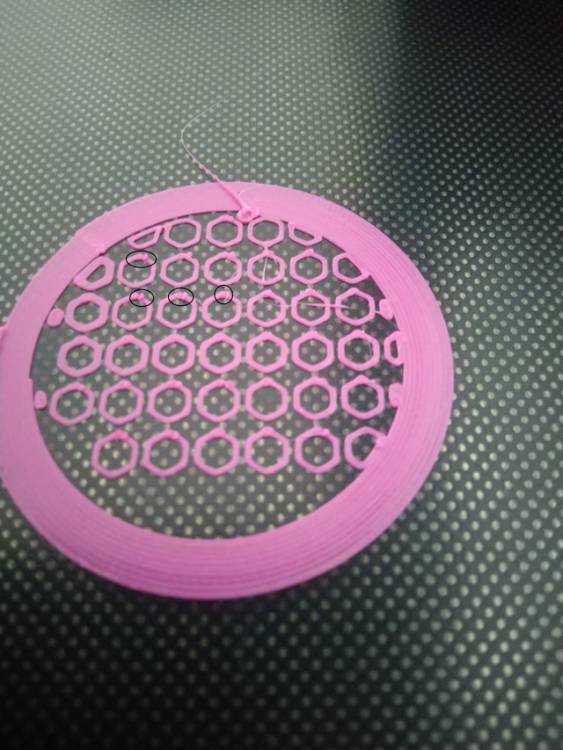

ewaca Posté(e) Avril 15, 2020 Partager Posté(e) Avril 15, 2020 (modifié) Bonjour, comme dit dans le titre, il y a le début de mon dépot de fil qui n'adhere pas au plateau et qui "rebique". Le reste colle très bien au plateau y a pas de souci . Ce que j'ai déja testé : regler la hauteur de mon plateau au plus pret et avec plus de marge, je ne vois pas trop la différence. Changer la distance de rétraction : 4 ou 8mm... je vois pas trop la différence. Est ce que vous avez déja eu ce souci ? comment l'avez vous réglé ? Merci d'avance ! PS Je nettoie a l'alcool entre chaque print je suis sans ventilation largeur et flow de la premiere couche : 120% Modifié (le) Avril 15, 2020 par ewaca Lien vers le commentaire Partager sur d’autres sites More sharing options...

ewaca Posté(e) Avril 15, 2020 Auteur Partager Posté(e) Avril 15, 2020 la piece tient bien au plateau c'est pas le souci, c'est "juste" le début des lignes qui a du mal et qui rebique, le reste est bon. Donc la question si on veut c'est : Quel parametre fait que le début des lignes peut ne pas adhérer comme il faut alors qu'après quelques milimetres de fils déposé, c'est bon ? Lien vers le commentaire Partager sur d’autres sites More sharing options...
pafpaf Posté(e) Avril 15, 2020 Partager Posté(e) Avril 15, 2020 (modifié) Un plateau pas très droit avec des creux et des bosse en un mots une mauvaise planéité d'où mettre une jupe il y a aussi un plateau trop chaud Modifié (le) Avril 15, 2020 par pafpaf Lien vers le commentaire Partager sur d’autres sites More sharing options...

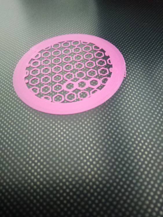

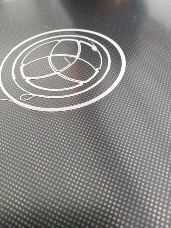

ewaca Posté(e) Avril 15, 2020 Auteur Partager Posté(e) Avril 15, 2020 la jupe est utile pour la piece entiere, au risque de me répéter là c'est le début des lignes qui a du mal a adhérer. Des images valent mieux qu'un long discourt au centre de l'image ci dessous, on voit que le départ d'une ligne n'a pas adhéré sur 5 mm a peut pres. Dans l'image ci dessous, la jupe sert strictement a rien, mais le problème ne se voit pas, j'ai désactivé le "Z hop when retracted" et ça semble venir de là je vais faire des test en remettant cette option Lien vers le commentaire Partager sur d’autres sites More sharing options...
ewaca Posté(e) Avril 15, 2020 Auteur Partager Posté(e) Avril 15, 2020 c'était bien ça, le meme print, juste en cochant la case de "Z hop" et voila le résultat Lien vers le commentaire Partager sur d’autres sites More sharing options...
