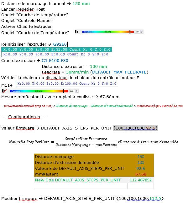

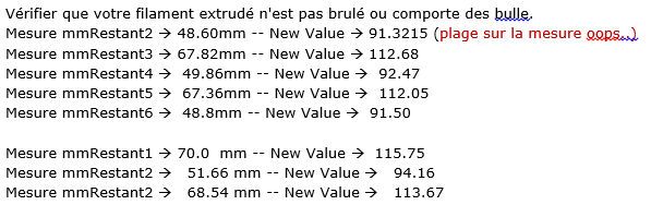

le but est peauffiné la valeur de l'extruder de la variable marlin
DEFAULT_AXIS_STEPS_PER_UNIT {100,100,1600,92.6}
normalement au fur et à mesure des étapes, la valeur mmRestant devrait être proche de la différence
entre la distance réellement extrudée déduite de la distance d’extrusion demandée
une idée svp.. merci
