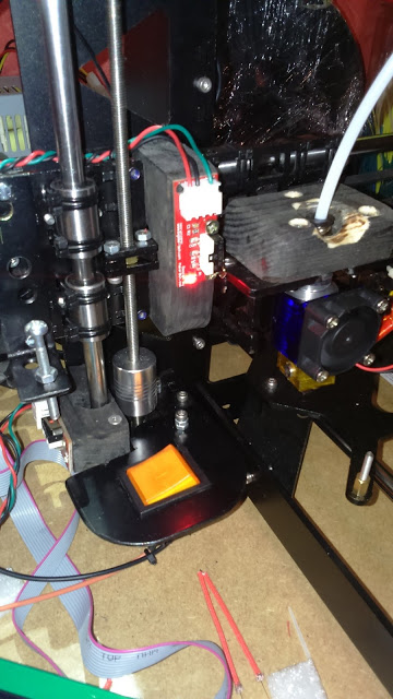

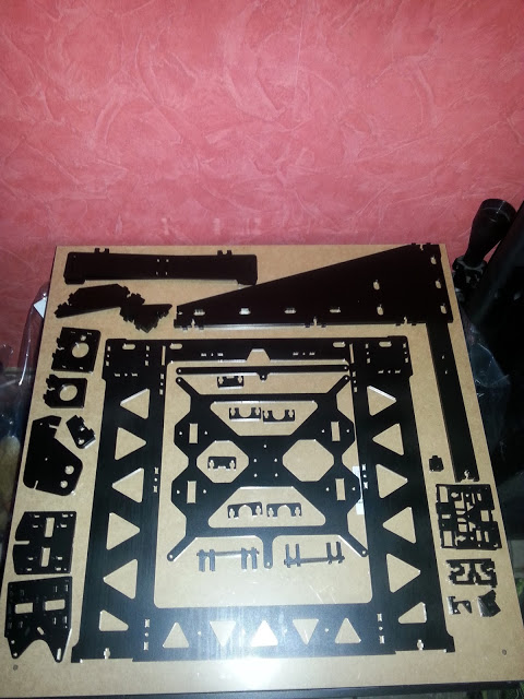

Je vous présente ma p3steel avec des axes x et z d'une logresse, je n'ai pas encore vu cette assemblage ! et donc quasi full métal avec support de capteurs en bois maison

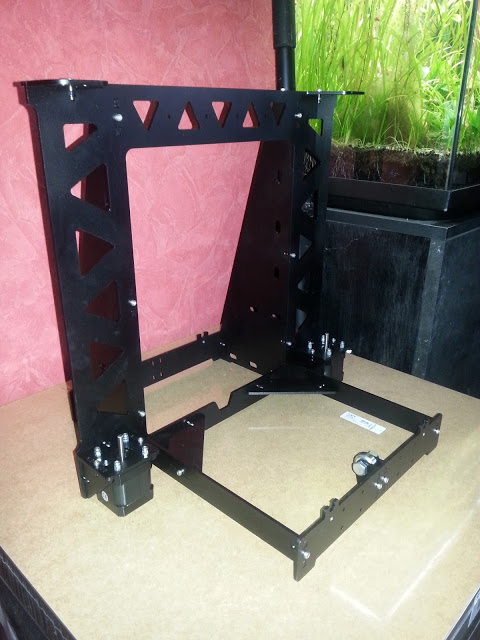

J'ai dans un premier temps fait découpé les pièces au laser par une entreprise locale, près de 5.5kg le tout quand même.
En photo après peinture en noir.
Le chassis/bâtit de la p3steel V2.01 monté

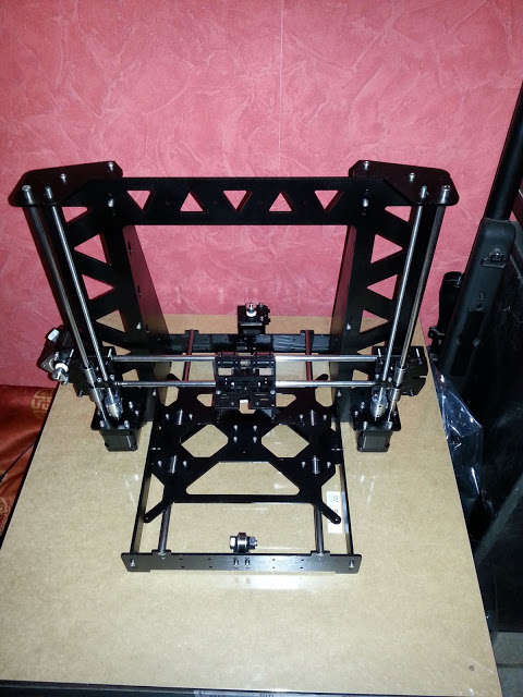

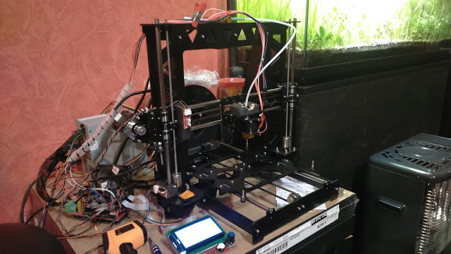

Le chassis avec les axes x et z de la logresse et tige fileté de 5mm

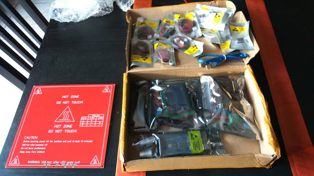

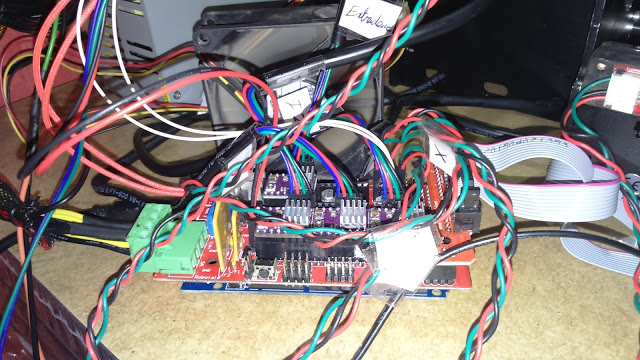

Coté électronique, j'ai choisi une carte mega + ramps1.4 et contrôleur DVR8825. j'ai pris un lot avec un écran lcd graphique LCD12864 et un plateau mk2

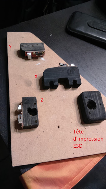

J'ai fabriqué les supports de capteurs en bois ainsi que le support de la hotend (j'ai fait découpé la V1 par erreur au lieu de prendre la V2 qui supporte une double tête mais aussi une tête simple)
J'ai utilise une alim atx que j'ai modifié/allégé et monté un interrupteur en facade
On voit aussi la hotend qui est une E3D chinoise
L'électronique branchée :
Voila l'imprimante monté (sauf le plateau chauffant mais non cablé au départ et direct sans ressort)

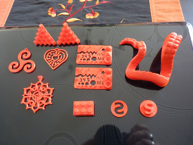

voila mes premières impression réussi.

quelques news de cette p3steel, je suis passé sur des TMC2100 (1/16) à la place de mes dvr8825 (1/32) pour gagner en silence (énorme) mais j'ai du monter le voltage de ref a mort +1.5V avoir de beau radiateur dessus et grosse ventilation, j'ai perdu un peu en qualité sur de mini impression test comparé au polulu dvr
