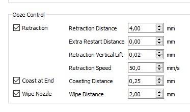

il y a 8 minutes, BoKevHDF a dit :
Rétractation : 6mm
Vitesse de rétractation 70mm/s
C'est déjà beaucoup pour du direct drive, je tourne à 4mm @ 50mm/s moi en PLA et c'est pas mal non plus. J'ai aussi du coast at end et wipe nozzle (avec le retract durant le wipe) :
