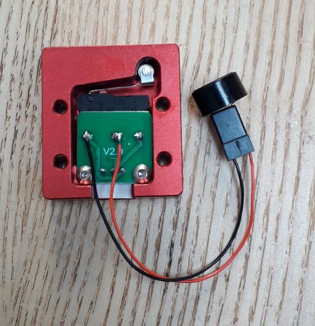

il m'a semblé intéressant de partager une petite modification du détecteur de filament que j'avais fait après l'achat de la Pro.
Je n'y connaissais  pas grand chose,et c'était un des points qui me rassurait.
Si vous avez un detecteur type Créality,ici pour la CR10-s Pro, c'est simple , il est possible de souder un buzzer sur la petite carte.
Ce buzzer est un modèle que j'utilise sur mes multis ( DR FPV 😜), un standard 5V.
J'ai trouvé tout bêtement en ouvrant le boitier et en remaquant les pin G / S / V, donc -/signal/+, je devais donc essayer.
Attention, il y a une polarité à respecter,sinon le buzzer ne fonctionne pas.
Je vous conseille de ne pas souder le buzzer mais d'utiliser un connecteur,c'est plus sympa lors du changement de filament. 😄
