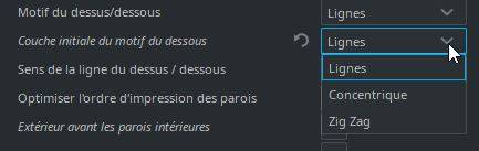

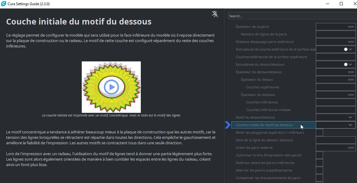

J'utilise Cura 4.5 et la forme d'une de mes pièces m'oblige à imprimer la partie la plus importante (et donc celle qui doit être la plus propre) en Initial Layer ou Bottom.
Même avec un raft les lignes sont espacées et donne un aspect peu présentable. J'ai cherché des options pour améliorer mais sans succès. Le Top a, lui un aspect qui me convient, mais je ne peu pas changer l'orientation.
Auriez-vous des conseils à me donner ?

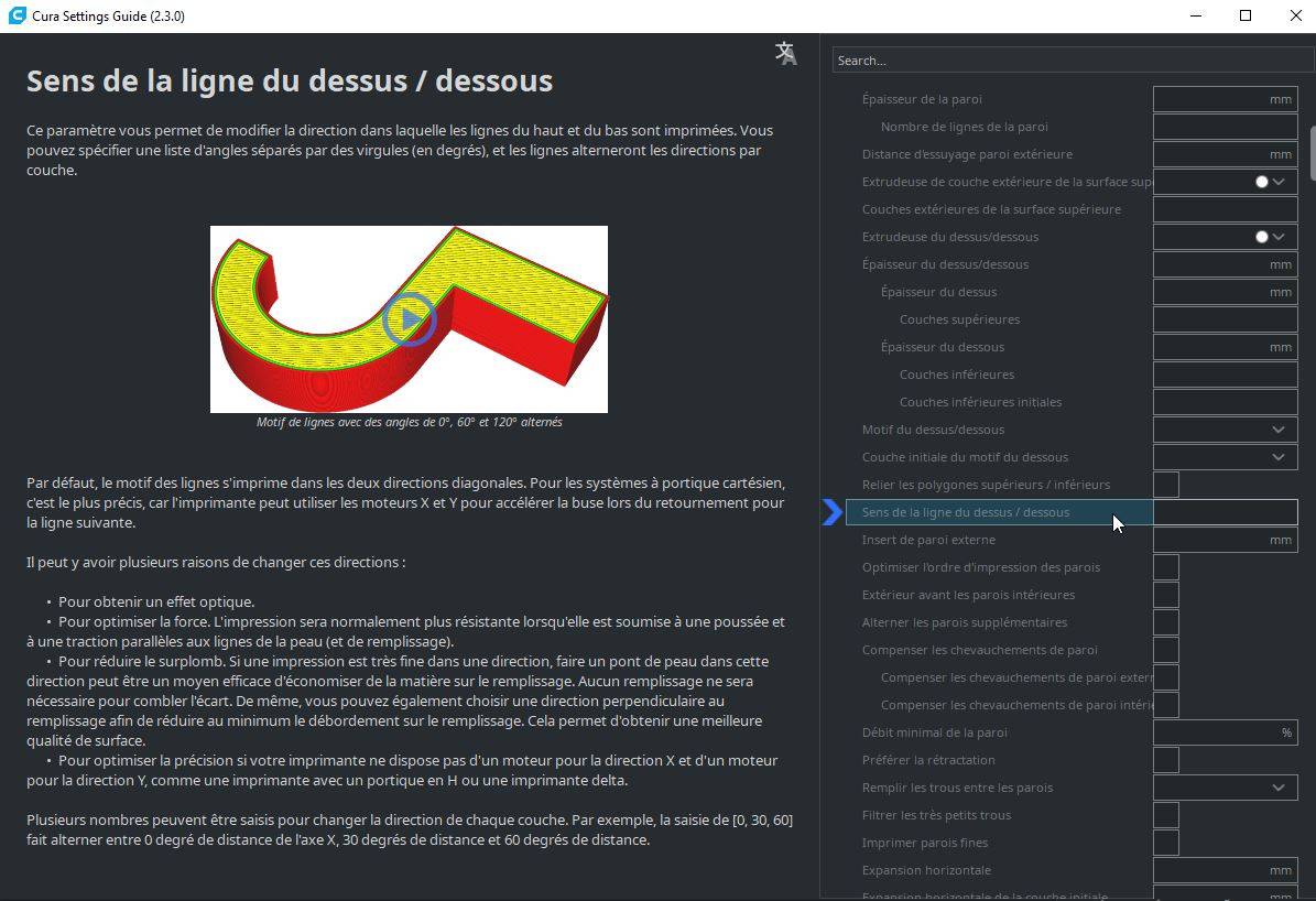

J'ai remarqué que cette couche est toujours imprimée avec les lignes à 45 °. Quel est l'option dans Cura pour changer cela ? Cela pourrait déjà m'aider.
Merci par avance.
Il y a 14 heures, mch a dit :
Section COQUE :
Au grand Merci. Il faut dire que mon Cura est en anglais et avec toutes les options cachées, c'est un peu chercher une aiguille dans une botte de foin.

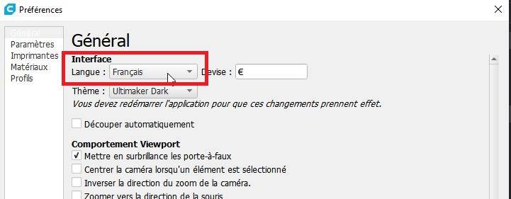

Il n'est pas bien difficile de passer Cura en français 😉 (si la majorité des options est cachée c'est pour éviter de perdre ses utilisateurs en cliquant un peu partout sans trop savoir pourquoi). Les options de base sont la plupart du temps suffisantes et permettent de sortir de bonnes impressions.
@mch
Suivant la version de Cura, normalement c'est dans les préférences que ça se règle :
