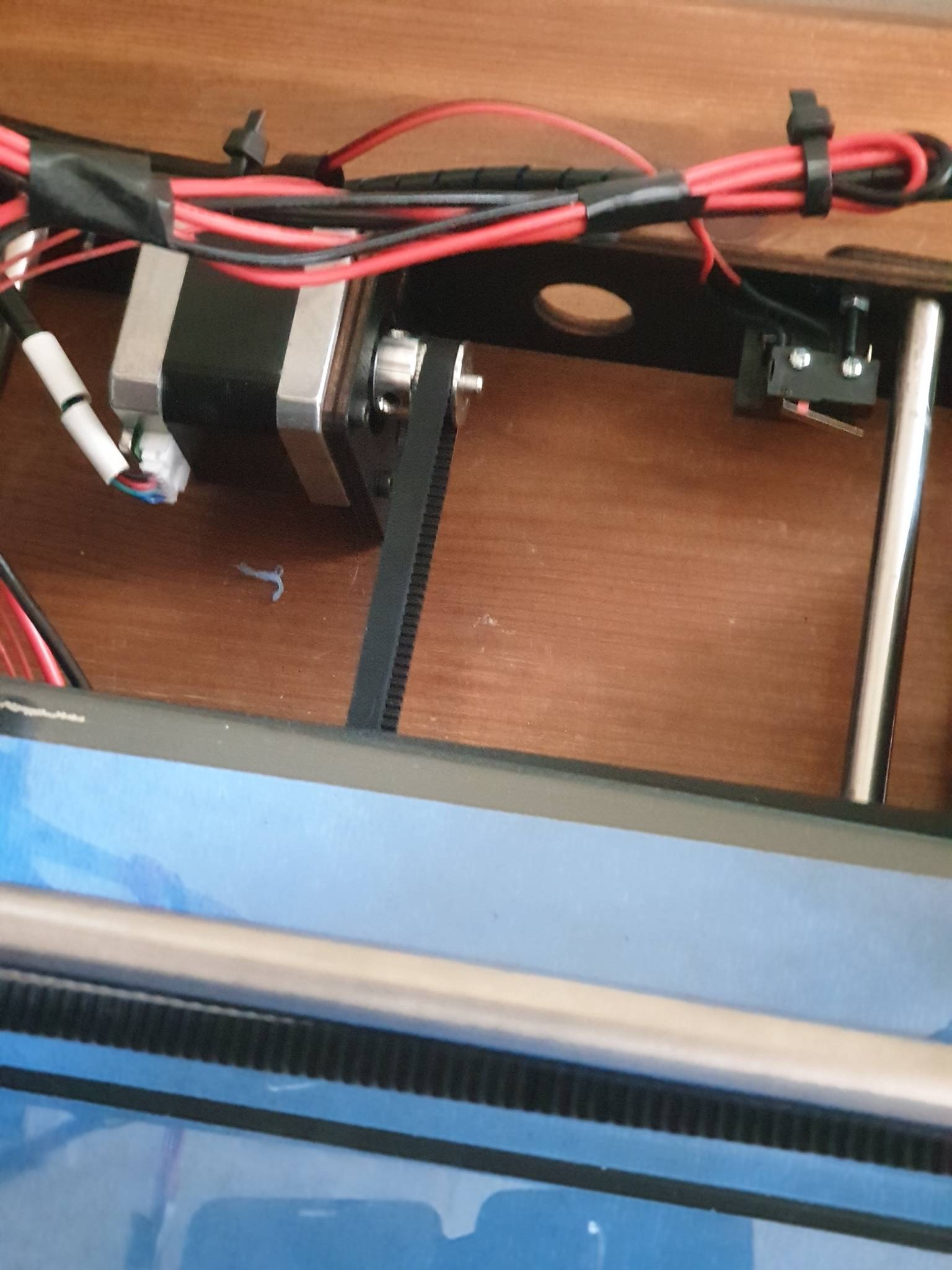

vergo Posté(e) Avril 17, 2020 Partager Posté(e) Avril 17, 2020 Bonjour à tous, Désireux d'entrer dans le monde de l'impression 3D, et ne disposant pas pour l'heure d'un budget extensible, je me suis renseigné sur la toile et j'ai finalement opté pour l'imprimante Anet A8. Ni une ni deux, je passe commande sur Amazon et je reçois la Bête quelques jours plus tard. Montage fastidieux mais passons c'est fait. Petit désagrément, la courroie ainsi que les tiges filetées des axes z ( au sujet de ces tiges filetées, j'ai constaté qu'elles n'étaient pas les mêmes que bon nombre d'entre vous à savoir qu'il s'agit de tiges M8 tout à fait standards que l'on trouve dans les magasins de bricolage. Normal ou pas ?) était absentes. j'envoie un message au vendeur qui est correct et qui me rembourse le prix des pièces afin que je passe commande. Je les reçois hier, et je les monte immédiatement, vous imaginez bien mon impatience. Je paramètre tout comme il faut. Je crois. Je mets la machine à sa position d'origine, je la fais chauffer, et je me lance, via le logiciel cura, dans l'impression du cube de calibration. Et là, si le filament coule tout à fait normalement, si les axes X et Z ne semblent pas poser les difficultés, en revanche le plateau refuse d'avancer sur l'axe Y. je m'explique, après un semblant de sursaut d'avancement, le plateau reste en butée Y. Naïvement, j'ai voulu l'aider avec ma main mais immédiatement le moteur a reculé le plateau en butée Y. Du coup, l'extrudeur fait son travail, dessine le carré mais dans le vide. Par le biais du menu "positions", j'ai vérifié que tous les capteurs de fin de course fonctionnaient normalement, c'est le cas. J'ai pensé à un problème purement mécanique du type problème de courroie ou de poulie, j'ai tout vérifié le plateau coulisse bien à la main. Je ne vois pas. Pourriez-vous m'aider ? merci d'avance Lien vers le commentaire Partager sur d’autres sites More sharing options...

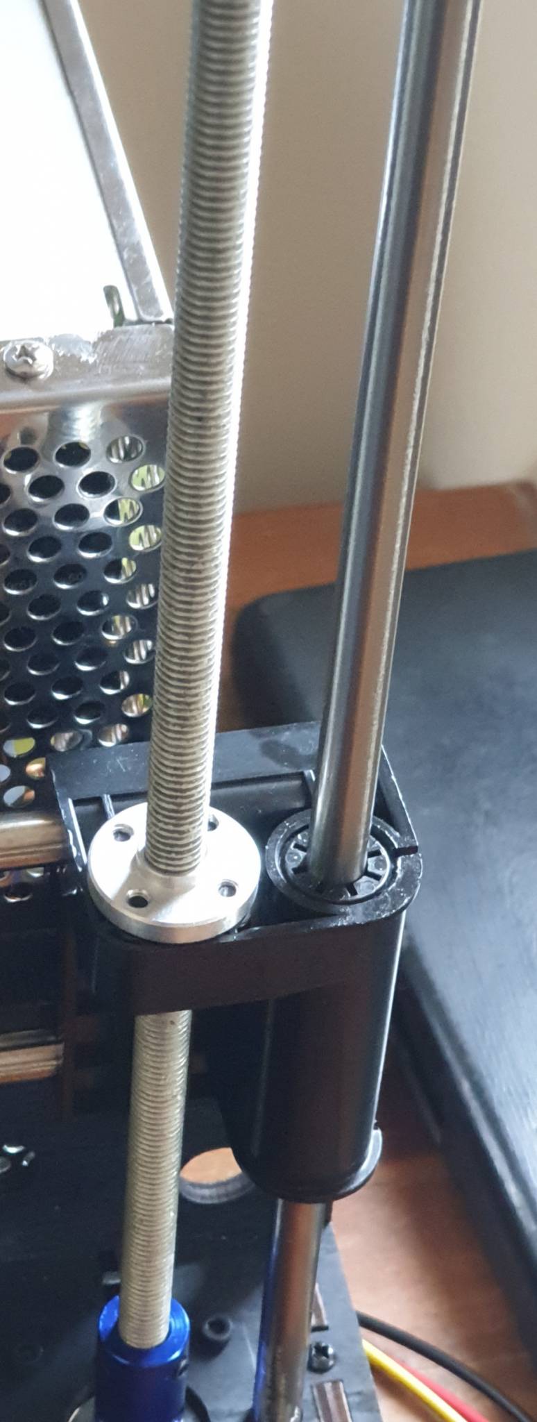

Maeke Posté(e) Avril 17, 2020 Partager Posté(e) Avril 17, 2020 les tiges m8 filetées standard sont destinées à la structure en Y, pas au Z... Tu peux nous mettre une photo? Lien vers le commentaire Partager sur d’autres sites More sharing options...

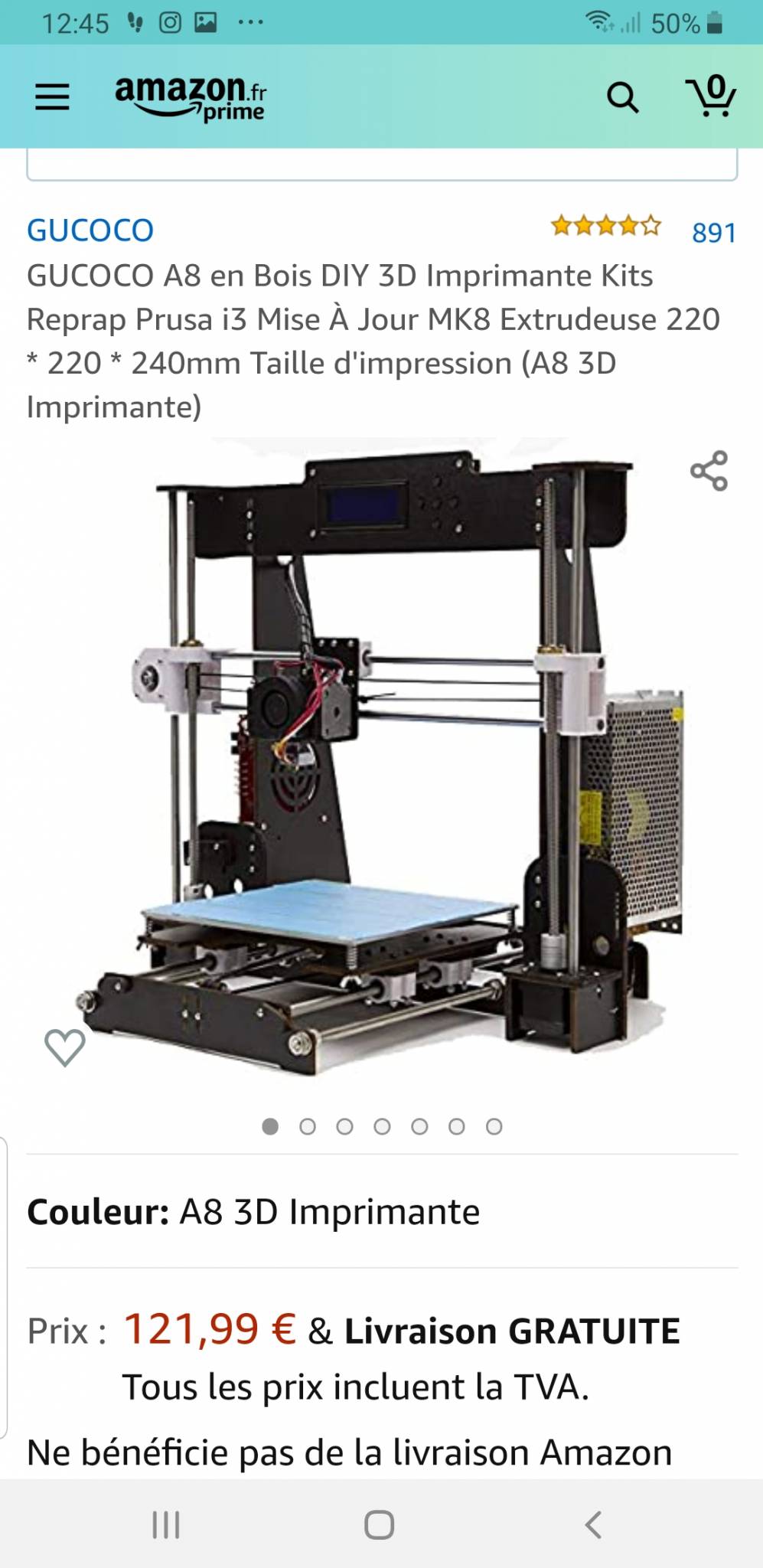

vergo Posté(e) Avril 17, 2020 Auteur Partager Posté(e) Avril 17, 2020 Je prendrai une photo entre midi et deux. Tu as raison, je me suis fait la même réflexion sauf que le pas de vis du "pallier " correspond bien à un filetage classique Lien vers le commentaire Partager sur d’autres sites More sharing options...
Maeke Posté(e) Avril 17, 2020 Partager Posté(e) Avril 17, 2020 (modifié) dans ce cas, c'est probablement une fausse anet a8 (il y en a quelques unes). Bref un clone de mauvaise qualité de ce qui était déjà un clone de mauvaise qualité.... Tu peux mettre le lien ou tu l'as achetée que je vérifie? Modifié (le) Avril 17, 2020 par Maeke Lien vers le commentaire Partager sur d’autres sites More sharing options...
vergo Posté(e) Avril 17, 2020 Auteur Partager Posté(e) Avril 17, 2020 Tu as raison, il s'agit manifestement d'une copie... Lien vers le commentaire Partager sur d’autres sites More sharing options...
vergo Posté(e) Avril 17, 2020 Auteur Partager Posté(e) Avril 17, 2020 Lien vers le commentaire Partager sur d’autres sites More sharing options...
Maeke Posté(e) Avril 17, 2020 Partager Posté(e) Avril 17, 2020 (modifié) bah voilà, clone d'anet a8, donc oui c'est bien une fausse a8. Et malheureusement ses composants mécaniques et certains composants électroniques étant différents, ça ne va pas nous faciliter le diagnostique. Déjà tu peux mettre une photo de la carte mère? Modifié (le) Avril 17, 2020 par Maeke Lien vers le commentaire Partager sur d’autres sites More sharing options...

vergo Posté(e) Avril 17, 2020 Auteur Partager Posté(e) Avril 17, 2020 Bon, je viens aux nouvelles, je crois qu'il s'agissait en fait d'un problème de tension de courroie. C'est parti pour l'impression du cube de calibration. Lien vers le commentaire Partager sur d’autres sites More sharing options...
Maeke Posté(e) Avril 17, 2020 Partager Posté(e) Avril 17, 2020 (modifié) à propos des courroies;, celles que tu as semblent pour le coup être meilleures que celles de la vraie anet a8 (comme quoi), mais attention, s'il faut les tendre, il faut en revanche éviter de trop les tendre, elle doivent pouvoir se courber légèrement lorsque que tu appuis dessus, mais pas au point de toucher le côté opposé de la boucle. D'ailleurs dans les upgrades imprimables de l'anet A8, je te conseillerais de commencer par des renforts de structure, puis des tendeurs de courroies. Il vaut mieux renforcer la structure en priorité car une surtension de courroie peut et VA provoquer au mieux une déformation de la structure, au pire de la casse. Modifié (le) Avril 17, 2020 par Maeke Lien vers le commentaire Partager sur d’autres sites More sharing options...
