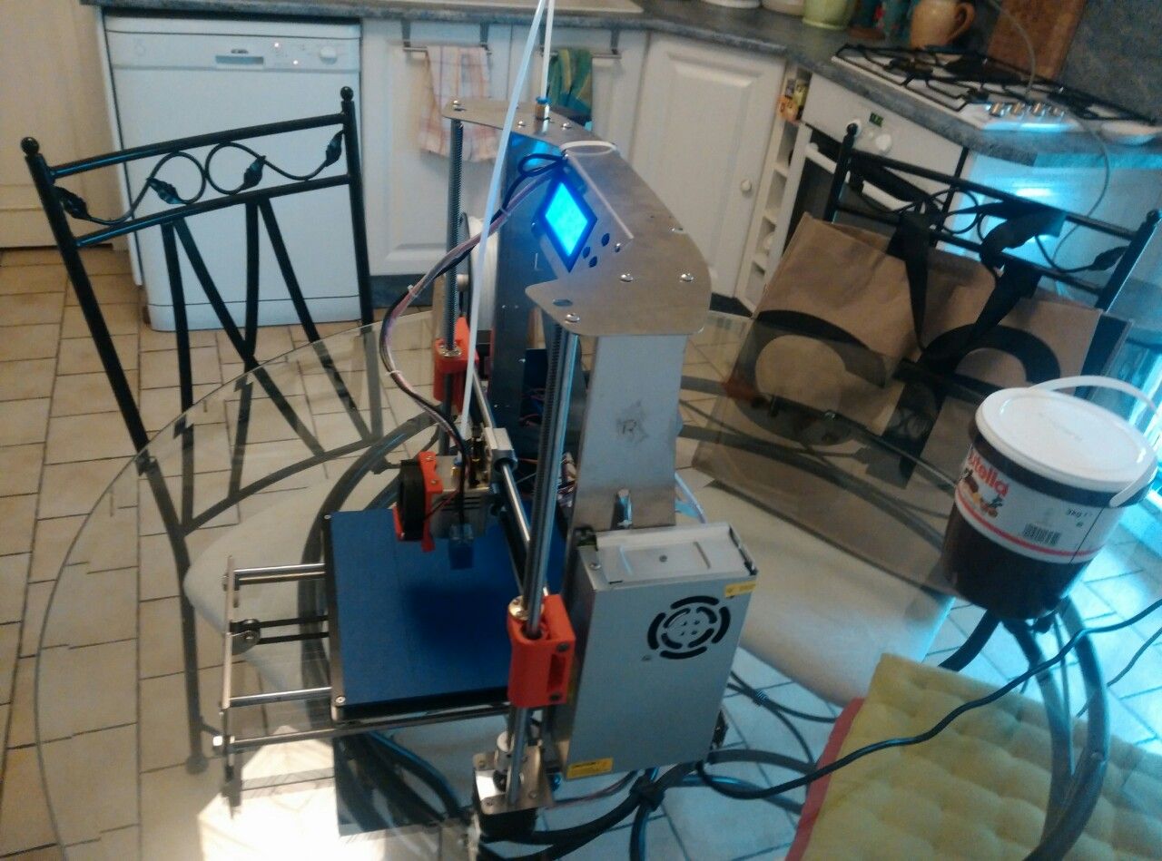

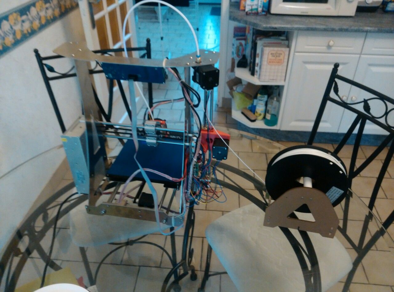

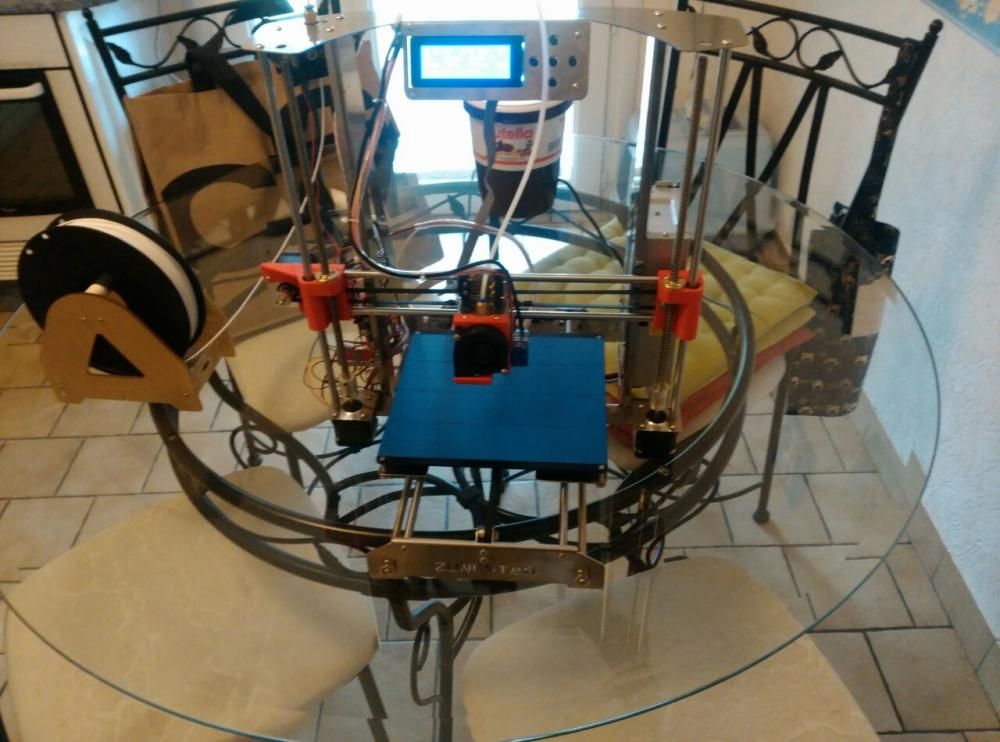

coralex Posté(e) Avril 23, 2016 Posté(e) Avril 23, 2016 Bonjour à tous, Je viens de terminer le montage d'une Prusa M802Q de Zonestar. C'est ma 1ere imprimante 3d. Voici la bestiole : Autant le montage est plutôt bien expliqué, autant l'utilisation est plus mystérieuse.... Le test d'après montage se déroule parfaitement. Cependant je n'arrive toujours pas à imprimer. Hier j'ai lancé précipitamment une impression depuis le PC. Rien n'est sorti. Normal je n'avais pas lancé le préchauffage... J'ai fair une extrusion à vide. Ça fonctionne. Nouveau test d'impression depuis la SD card. Rien ne sort.... Ce matin nouveau contrôle. Tout semble OK mais l'extrusion a vide ne sort rien :-( J'ai mis un thermomètre sur la buse de sortie. On est pas aux 190° annoncés par l'afficheur. Mais plutôt aux alentours de 140°. Peut être est ce normal. La température max est peut située au cœur de l'extrudeur. Si vous avez des idées pour m'aider à avancer, je suis preneur ;-) Sinon le préchauffage est obligatoire avant chaque impression ou cette tâche peut être exécutée par l'impression déclenchée par le PC ? Merci d'avance pour votre aide ;-)
Donovan-88 Posté(e) Avril 23, 2016 Posté(e) Avril 23, 2016 (modifié) Quoiqu'il en soit ta machine doit être chaude pour imprimer. Que tu lance le préchauffage depuis l'afficheur ou que ton PC le lance automatiquement, il faudra attendre que la température soit bonne. La thermistance de ton extrudeur est-elle bien placée? Modifié (le) Avril 23, 2016 par Donovan-88
damdam2959 Posté(e) Avril 23, 2016 Posté(e) Avril 23, 2016 il y a 19 minutes, coralex a dit : Ce matin nouveau contrôle. Tout semble OK mais l'extrusion a vide ne sort rien :-( J'ai mis un thermomètre sur la buse de sortie. On est pas aux 190° annoncés par l'afficheur. Mais plutôt aux alentours de 140°. Peut être est ce normal. La température max est peut située au cœur de l'extrudeur. Cela est surement du a ca car le plastique a beaucoup de mal a sortir a 140 ° des fois il va sortir et des fois non cela dépend principalement de la qualité de ton filament je te conseille fortement de faire un PID de ton extrudeur cdlt
nico757 Posté(e) Avril 23, 2016 Posté(e) Avril 23, 2016 Essaye de faire chauffer à 200 °C et insère le filament à la main doucement, regarde si le filament sort (pour du PLA). Tu as peut-être bouché la buse.. Pour le préchauffage, c'est pratique si t'as pas encore découpé ta pièce, tu gagne du temps ! Mais sinon, l'impression ne démarrera pas tant que la température est pas atteinte. Bon courage !
coralex Posté(e) Avril 24, 2016 Auteur Posté(e) Avril 24, 2016 (modifié) Il y a 12 heures, damdam2959 a dit : Cela est surement du a ca car le plastique a beaucoup de mal a sortir a 140 ° des fois il va sortir et des fois non cela dépend principalement de la qualité de ton filament je te conseille fortement de faire un PID de ton extrudeur cdlt Je ne savais ce qu'était un PID. J'ai trouvé cette page plutôt bien détaillée. http://www.3dprinting.forumactif.org/t226-reglage-du-pid-aux-petis-oignons C'est bien ce que tu me conseilles de faire ? Sinon, les températures affichées à l'écran sont elles bien fiables ? Mon afficheur indiquait bien 189 à 193° Donovan-88 : je ne sais pas. La tête d'impression était livrée assemblée. Je vais y jeter un œil. Si ma buse était bouchée, comment la déboucher si même en chauffant rien ne sort ? Modifié (le) Avril 24, 2016 par coralex
damdam2959 Posté(e) Avril 24, 2016 Posté(e) Avril 24, 2016 Il y a 1 heure, coralex a dit : Je ne savais ce qu'était un PID. J'ai trouvé cette page plutôt bien détaillée. http://www.3dprinting.forumactif.org/t226-reglage-du-pid-aux-petis-oignons C'est exactement ca que je veux que tu fasse Il y a 1 heure, coralex a dit : Si ma buse était bouchée, comment la déboucher si même en chauffant rien ne sort ? il faut la démonter complétement et chauffer avec un briquer les partie pour casser les reste de filament mais avant de faire ca essaie de faire un PID

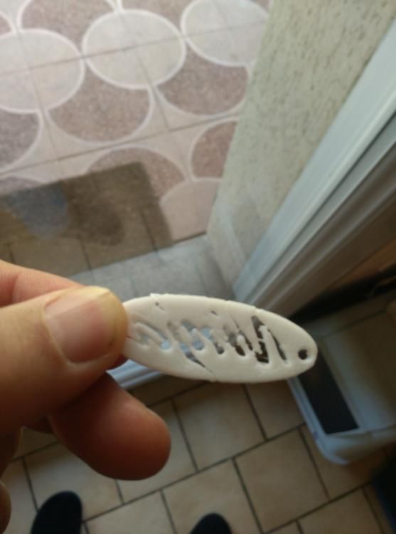

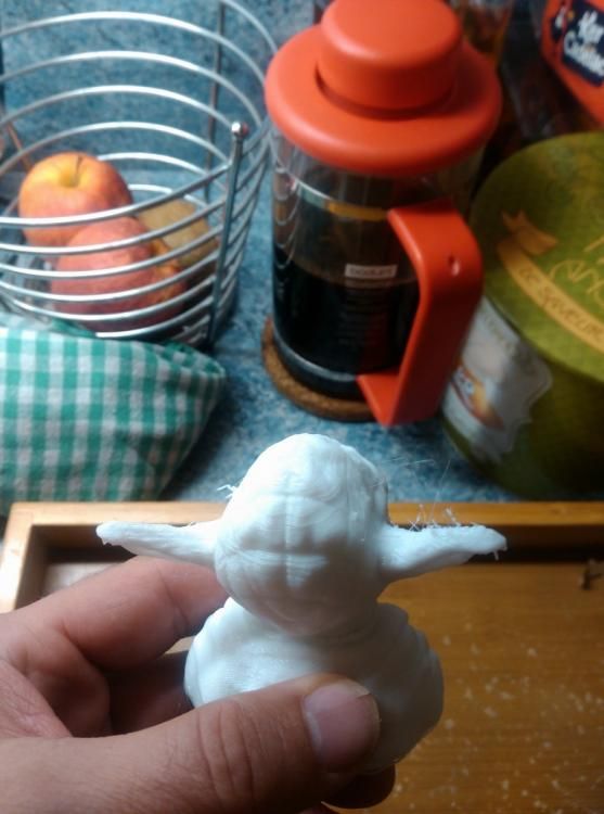

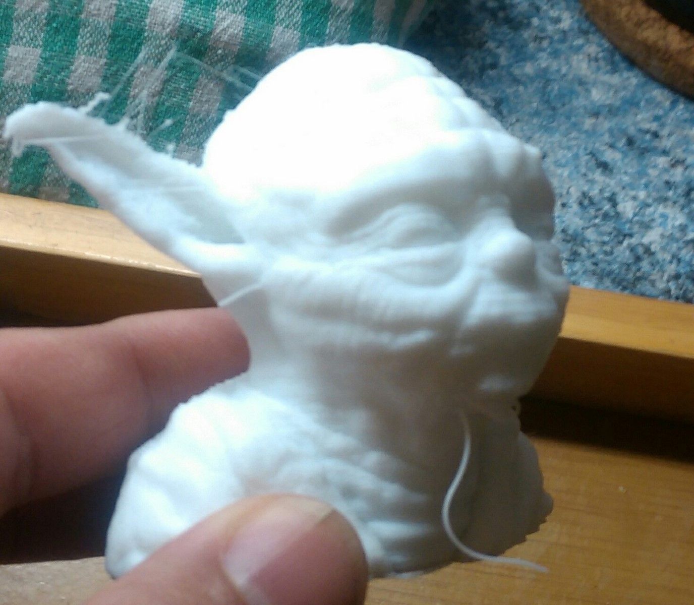

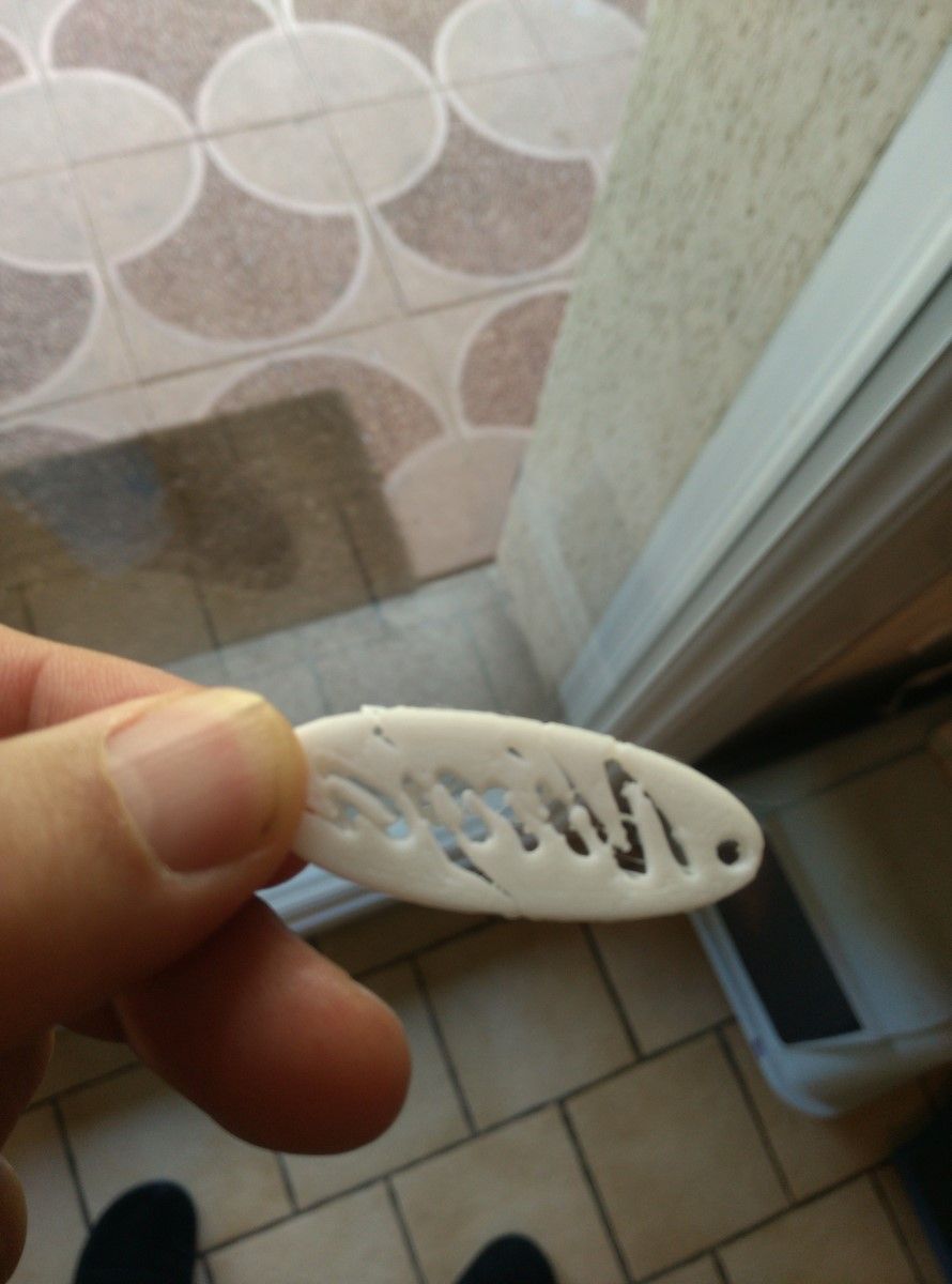

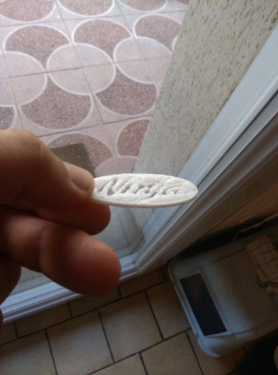

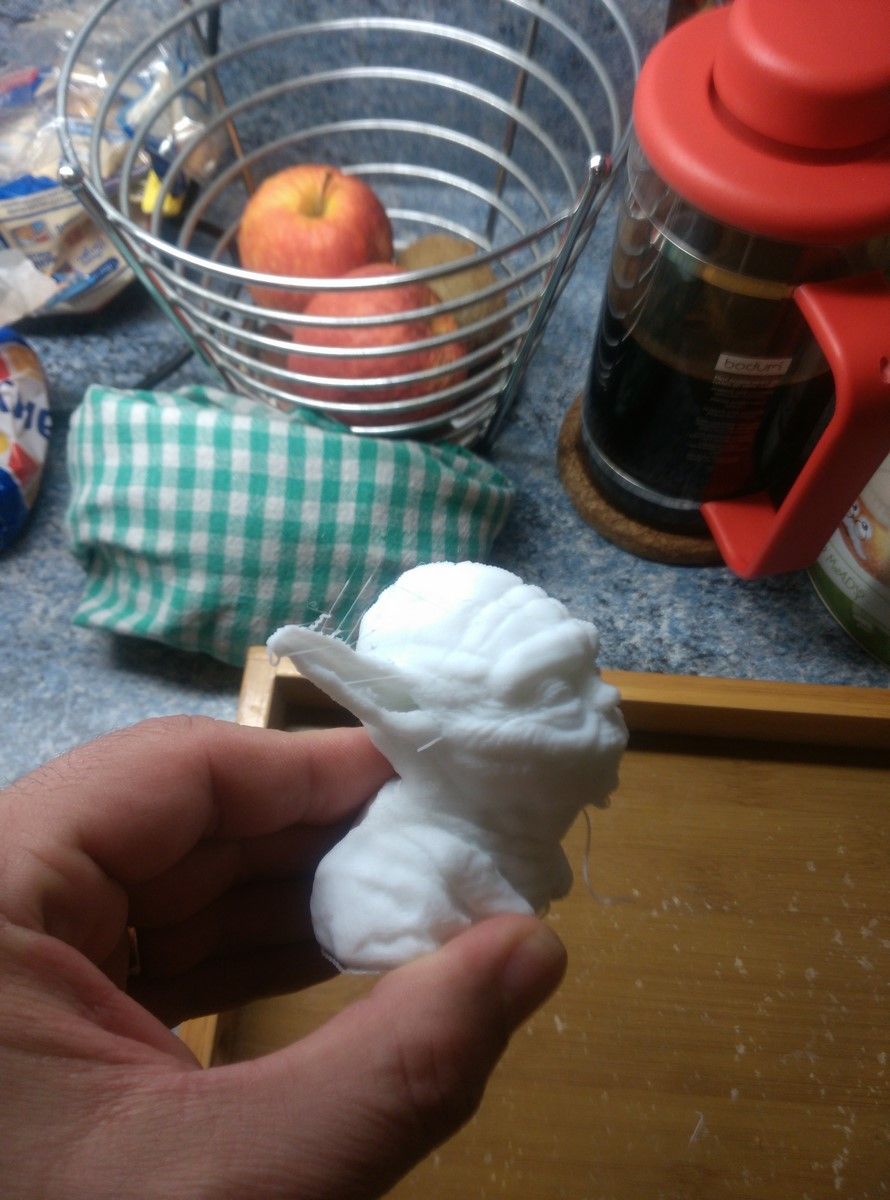

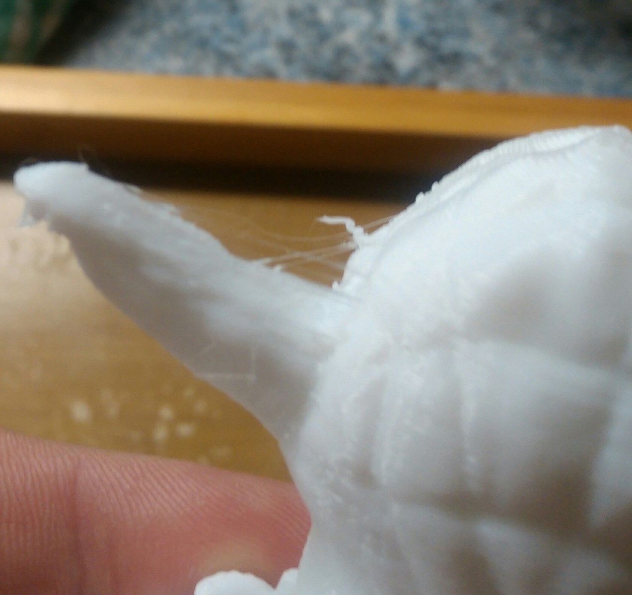

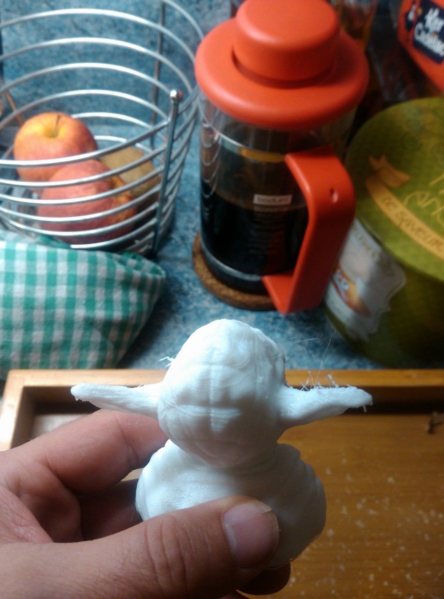

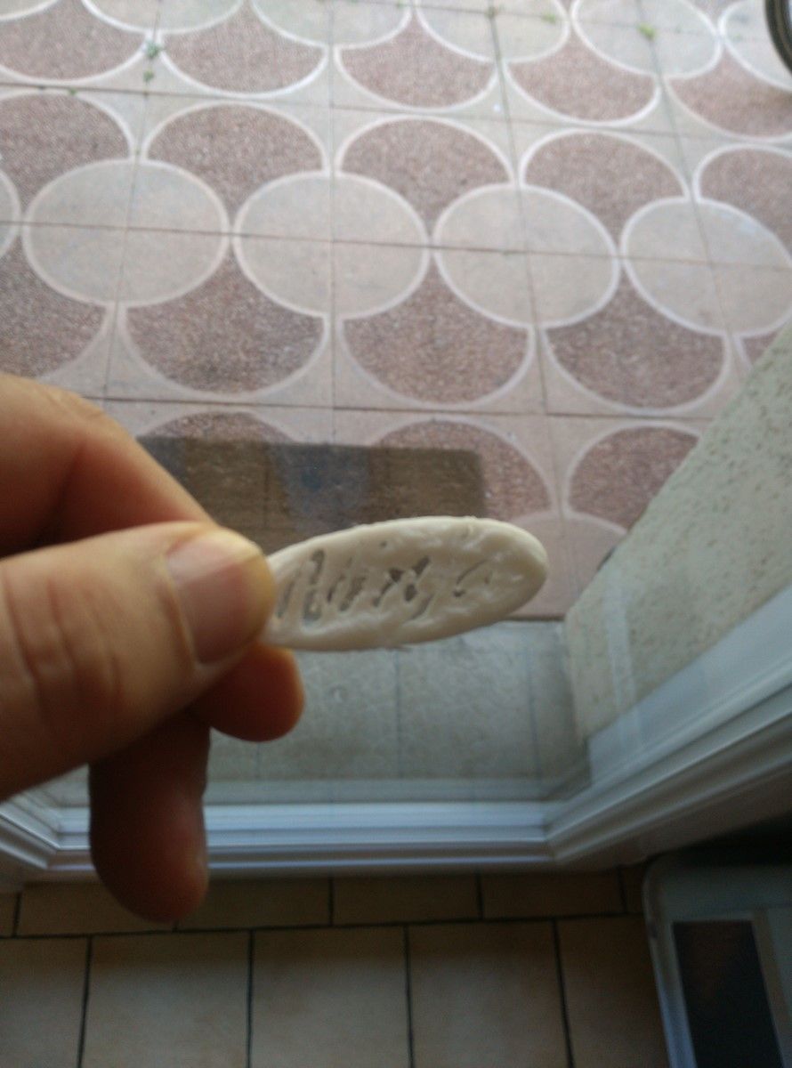

coralex Posté(e) Avril 26, 2016 Auteur Posté(e) Avril 26, 2016 Yop ! Voici quelques news. Je n'ai jamais réussi à imprimer le cube de test de réglage du Z Via le PC, il activait le bed mais pas l'extrudeur mais démarrait néanmoins l'impression. Et lorsque je déclenchait manuellement la chauffe de l'extrudeur, il s'arrêtait seul. Via la SD idem, rien ne chauffait mais l'impression démarrait. Je suppose que c'est le code qui doit merder. Du coup je suis passé directement à l'impression d'un buste de Yoda. Bonne surprise : le résultat est plutôt très bien. Mis a part quelques filaments qui a fallu couper/ébavurer, je suis content du résultat. --> épaisseur des tranches 0,3 J'ai également imprimé 2 conneries. La découpe des lettres n'est pas nickelle. Toujours à cause de ces filaments.Par ailleurs, la ou les dernières couches ne sont pas nickelles--> épaisseur des tranches 0,3 J'ai essayé avec des couches plus fines (0,1), c'est bien pire ... Avez vous des idées pour améliorer la qualité d'impression ? Merci d'avance pour votre aide
AirConOne Posté(e) Avril 26, 2016 Posté(e) Avril 26, 2016 Tu met quoi comme température du plateau et filament. Tu chauffes peut être la trop la buse. Augmente le retract du filament aussi, moi je suis à 5 millimétres. J'ai exactement la même imprimante que toi et je pense aussi avoir reçu exactement les mêmes filaments. Attention ils ont tendance à boucher la buse. Enfin bref, la courbe d'apprentissage est rude.
coralex Posté(e) Avril 26, 2016 Auteur Posté(e) Avril 26, 2016 il y a 52 minutes, AirConOne a dit : Tu met quoi comme température du plateau et filament. Tu chauffes peut être la trop la buse. Augmente le retract du filament aussi, moi je suis à 5 millimétres. J'ai exactement la même imprimante que toi et je pense aussi avoir reçu exactement les mêmes filaments. Attention ils ont tendance à boucher la buse. Enfin bref, la courbe d'apprentissage est rude. Merci pour ta réponse. Je suis a 200° constant pour l'extrudeur et 55° pour le plateau. Je vais essayer en modifiant le retract. Du coup tu coches "Retract on layer change" ? Et pour "Only retract when crossing perimeters" Tu le laisse décoché ? Vu que tu as la même que la mienne, j'en profite.... Tu as installé l'auto level sans soucis ? Sur la mienne il descend au plus bas à 6mm du plateau
AirConOne Posté(e) Avril 26, 2016 Posté(e) Avril 26, 2016 (modifié) Pour l autolevel, je l'ai installé mais même en le descendant à fond il ne captait pas le plateau. Donc mon autolevel ne fonctionnait pas comme il aurait fallu. Cet abruti de capteur ne captait qu'a 2 millimètres au dessus du plateau. A toi donc d'essayer de te fabriquer une piece . Sinon j'ai acheté un capteur jc18a3 hz/bx capacitif. Ca marche bien mais j'ai été obliger de bloquer le plateau Y, les ressort et le plateau Y étant un peux cheap, j avais des mesures qui n'étaient jamais les mêmes. Pour le retract j'ai 5mm dans Slicer. Après faut faire des testes à différente températures. Et commande toi des vrais filaments ;-). Je suis assez content de ceux de Filament-ABS. EDIT: tu utilises Cura ou Slicer ? Modifié (le) Avril 26, 2016 par AirConOne
coralex Posté(e) Avril 26, 2016 Auteur Posté(e) Avril 26, 2016 Finalement passer le retract à 5mm est quasi nickel Je n'ai quasimment plus d'Oozing En revanche la dernière couche est mieux mais pas lisse. Peut être est-ce normal ?
AirConOne Posté(e) Avril 26, 2016 Posté(e) Avril 26, 2016 Pour la dernière couche c'est très subjectif. J'ai paramétré 3 couches et généralement ca ne va pas trop mal

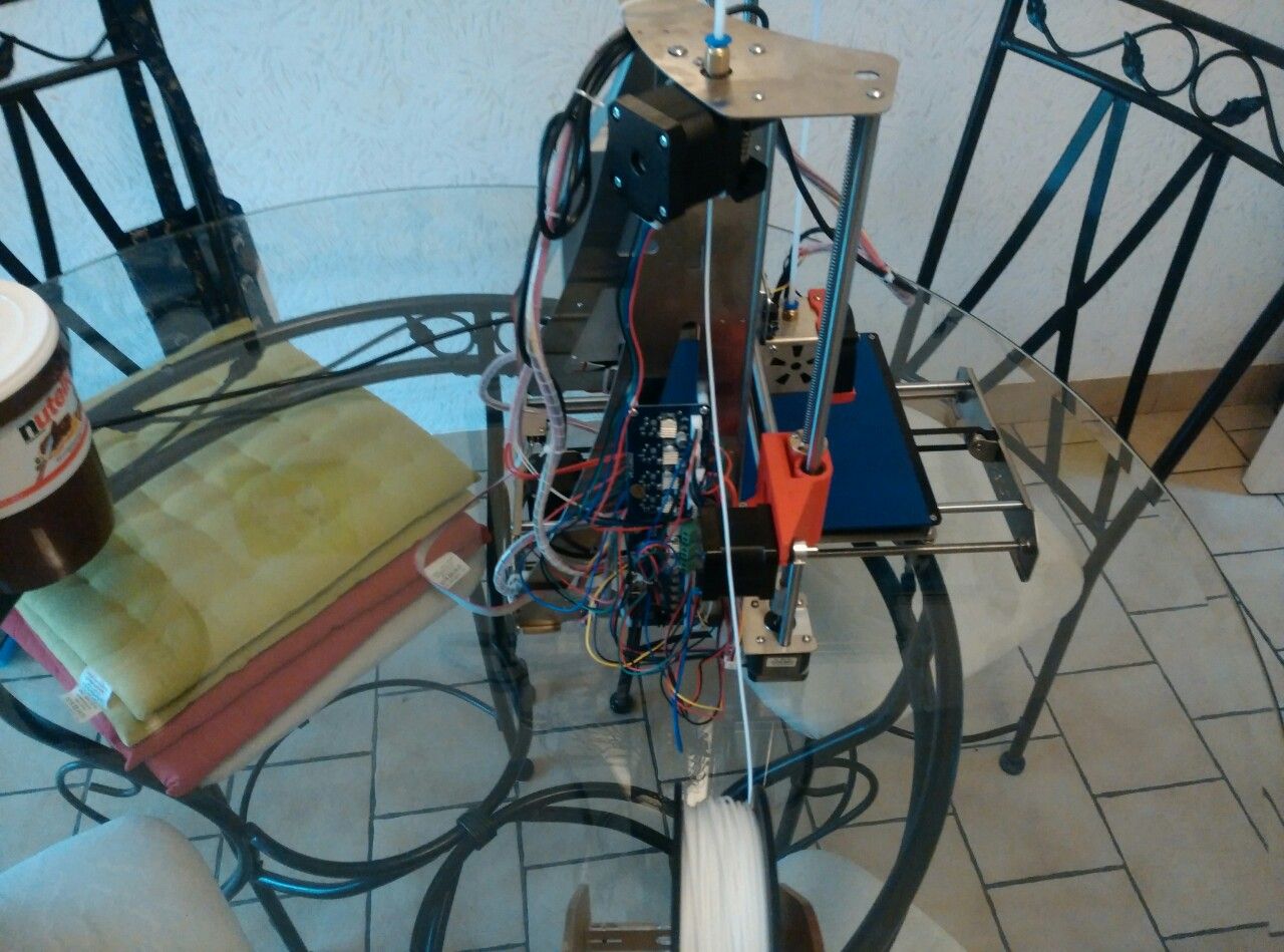

coralex Posté(e) Avril 27, 2016 Auteur Posté(e) Avril 27, 2016 AirConOne : Zonestar m'a envoyé un fichier pour finalement monter le capteur d'auto level.Je ne l'ai pas encore installé. Je ferai ça ce soir ou demain. Si ca t'intéresse, il est dispo ici --> http://coralex.fr/divers/How_to_fix_the_promixity_sensor_position_issue_of_P802QA.rar
AirConOne Posté(e) Avril 27, 2016 Posté(e) Avril 27, 2016 ha ben si j avais su, merci. Sinon profite en aussi pour leur demander le code source de ton marlin, ca peut etre utile.
coralex Posté(e) Mai 2, 2016 Auteur Posté(e) Mai 2, 2016 Finalement le firmware n'était pas bon. L'auto level se faisait en dehors du bed. Zonestar m'a renvoyé un firmware OK. Cette fois c'est du bonheur J'ai mis à jour le firmware dans le lien à télécharger
