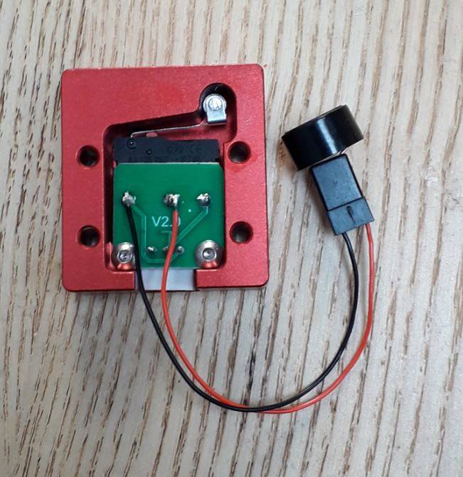

lorsque je veux utiliser la touche PAUSE sur l’écran,  pour mettre en Pause l’impression ou changer la bobine, la tête d’impression se positionne dans le coin en bas à gauche, puis un message apparaît me demandant si je veux changer la bobine, ou non . Si par exemple je veux faire seulement  une pause et reprendre l’impression, je répond Non au changement de bobine, l’imprimante repart de son coin et se positionne à la dernière position lorsqu’elle imprimait , puis repart aussitôt dans le coin bas gauche et se met en attente indéfiniment.
J’avais mis ce post dans une autre rubrique du forum mais on m’a conseillé de le mettre dans Creality
Une  piste m’a été donner de shunter le fil du détecteur  , mais comment faire ,il a une prise qui le relie avec 3 fils ?
merci de votre aide.

Bête question : tu as bien flashé avec le fw DW5  et tu as également  flashé l'écran avec le FW approprié ?
Si tu veux faire un essai en shuntant les fils du détecteur  c'est possible.
Le détecteur est relié par un câble 3 fils ( + / - et signal.)
Sur la photo que j'ai utilisé pour un autre sujet,tu remarqueras en bas un petit connecteur blanc. c'est à cet endroit que se trouve le câble que tu peux enlever.
Merci pour ton aide, je vais contrôler le flashage , et faire le test en enlevant la prise du connecteur Blanc.
