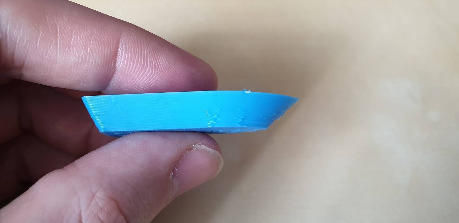

A priori tout marche bien, sauf que depuis quelques jours, j'ai le sentiment que mes impressions se dégradent... J'ai plein de blobs sur la surface de mes objets. Du je fais plein de tests, je lance des benchys à la chaine... et je finis par me rendre compte que pendant l'impression, la tête fait de temps en temps des poses de quelques dizièmes de seconde, et c'est à ce moment que les blobs apparaissent... Et il semblerait que ça viennent d'un conflit entre l'écran et octoprint. N'ayant pas réussi à paramétrer l'écran en mode Marlin, je ne l'utilise qu'en mode tactile, l'écran marlin restant désespérément noir...
Lorsque je débranche l'écran, l'impression se fait bien, lorsque j'imprime avec un fichier sur la carte SD de l'écran, tout se passe bien, c'est quand les deux sont connectés que ça ne marche pas. J'ai essayé d'augmenter le baudrate de 115200 à 250000, ça n'a rien résolu.
J'ai même passé l'écran en mode marlin en plein milieu du print (avec un écran noir du coup), le problème s'est résolu instantanément (on le voit bien sur l'image ci-dessous : une fois l'écran hors service, les blobs cessent).
