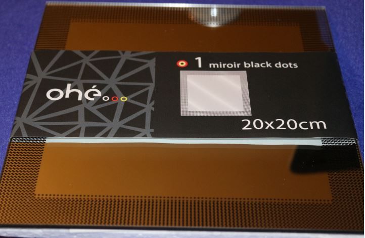

Un miroir de la bonne taille... 2.99€ ... on s'approche

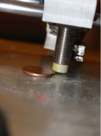

  • Les 2 cadre photos ont un verre de 1.7 mm le miroir 3.2mm
  • Le miroir ne passe pas pour le réglage de mon palpeur (leurs sensibilités inductives étant liées à la tension appliquée à la self et au support à détecter, cela peut varier d'une installation à une autre pour un même capteur....) bien trop juste à mon gout.
  • 20 cm de coté ... ça passe pile poil entre les têtes de  vis du MK3 si se sont des têtes BTR (non fraisées)
avec les verres de 1.7 il me reste l’épaisseur d'une pièce de 5 cents (1.65 mm)

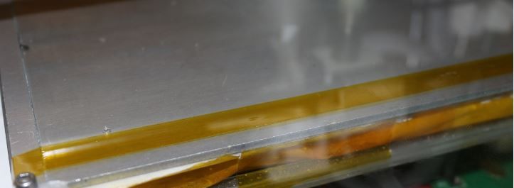

Pour la fixation, je n'ai pas voulu contraindre la fine feuille de verre (qui a une certaine souplesse) que je suppose plus plane que mon plateau (qui est deja très bien).
Je l'ai fixé avec du Kapton (de 6 mm de large mais peu importe) sur le pourtour

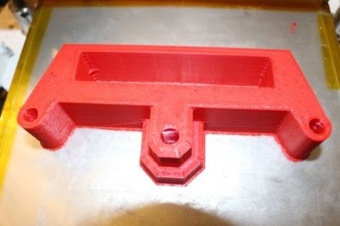

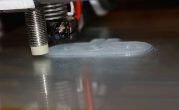

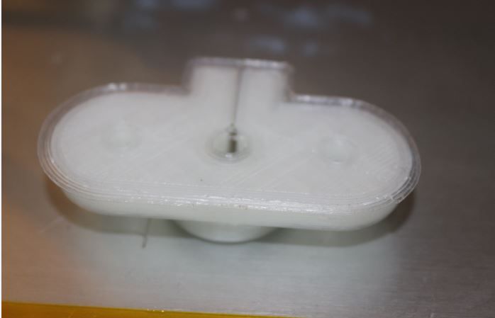

  • au premier tests d'impression pas trop de surprise ... il y a une très mauvaise adhésion malgré un bon dégraissage de la surface en verre (toujours pour moi ... d'autres ... je sais pas)
  • recours donc à la laque (à 2 balles) puis au tube jaune de colle (il se font pas chiés pour le prix mais toutes les colles en stick bas prix ne marchent pas bien) ... les deux donnent des resultats concluants.
2016-04-27 20_45_38-IMG_1002.JPG - Visionneuse de photos Windows.jpg2016-04-27 20_45_59-IMG_1004.JPG - Visionneuse de photos Windows.jpg2016-04-27 20_46_13-IMG_1006.JPG - Visionneuse de photos Windows.jpg2016-04-27 20_49_13-IMG_1085.JPG - Visionneuse de photos Windows.jpg

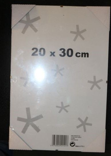

alors pourquoi plus haut dans cet article j'ai ecris  " au bon format (ou pas loin .... on verra pourquoi)" .......(il y en que 2 qui suivent ...  >:()
Car j'ai gardé le verre le plus long à la fin (20x30)... par flemme de le changer :$ et parce que ça fait étagère ! O.o

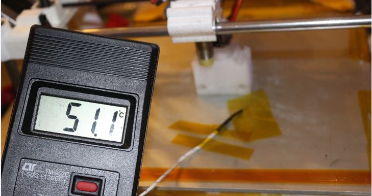

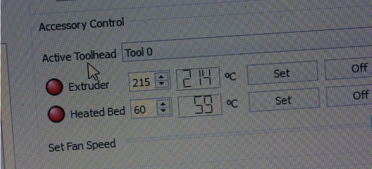

Pour aller un peu plus loin je me suis intéressé à la température SUR la surface
60° annoncé ..dan S3D..... 59° renvoyé par la thermistance (et la table de température de marlin dont je ne suis pas sûr à 100/100) Et disons 51 ° mesuré .... ça ne me choque pas ... suffit de le savoir
2016-04-27 20_48_15-IMG_1081.JPG - Visionneuse de photos Windows.jpg2016-04-27 20_47_38-IMG_1080.JPG - Visionneuse de photos Windows.jpg
Il me reste à retourné le MK3 (toujours la flemme) pour mettre la partie noire avec la résistance chauffante vers le haut ce qui devrait améliorer notablement la température restituée à la surface... et puis aussi le Kapton /verre !!!! soyons fou
