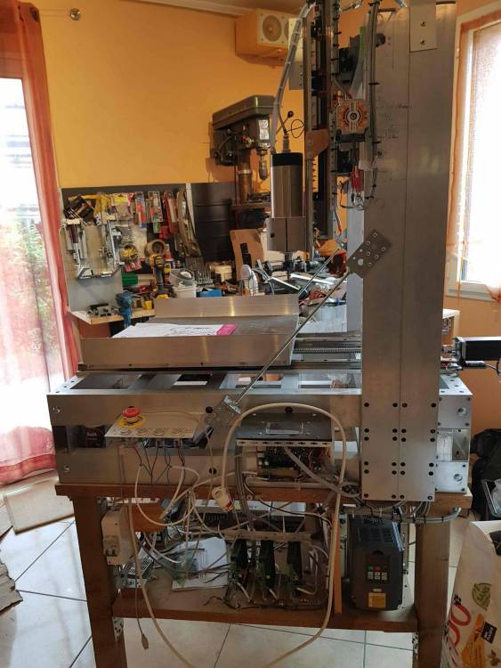

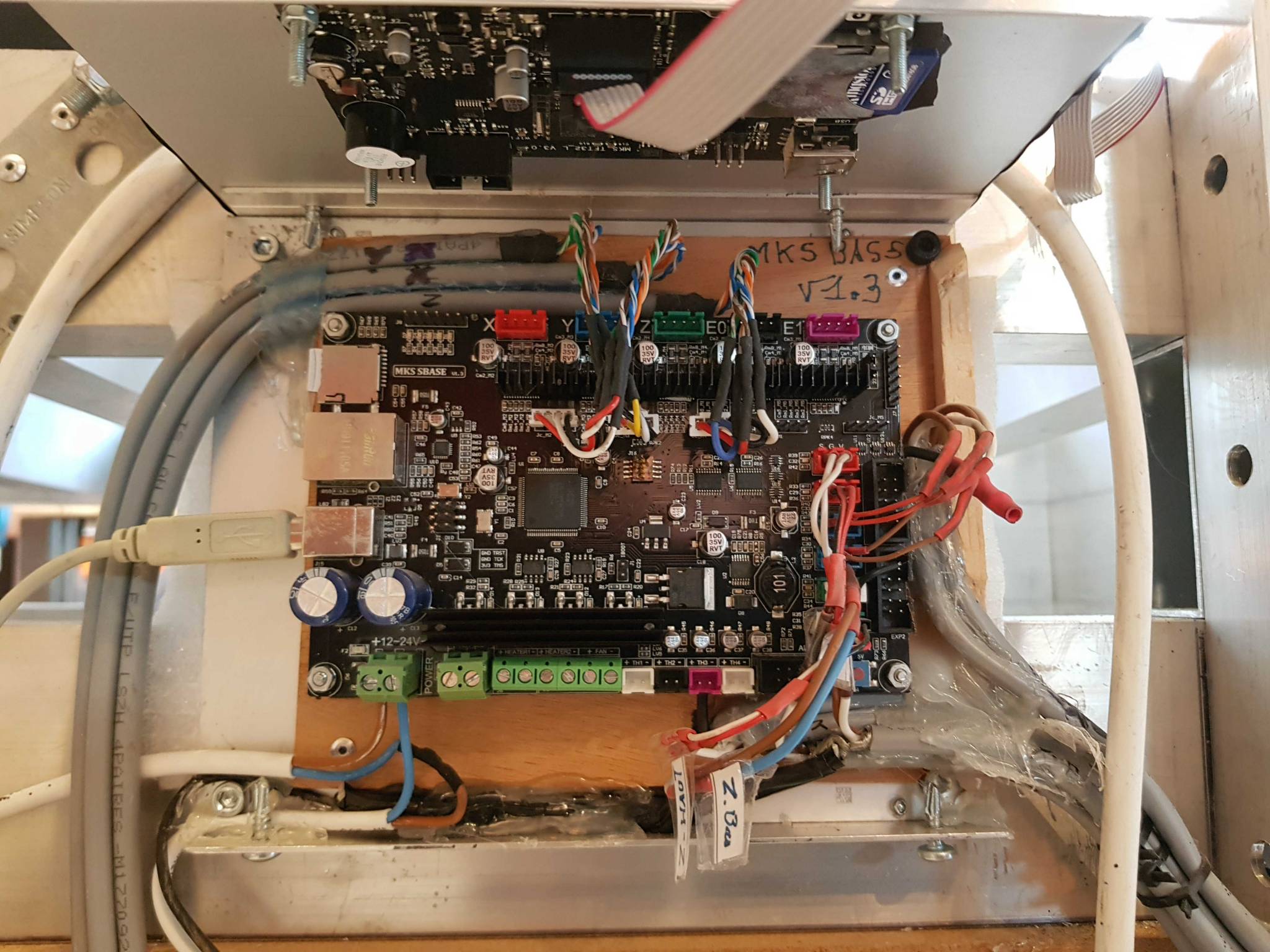

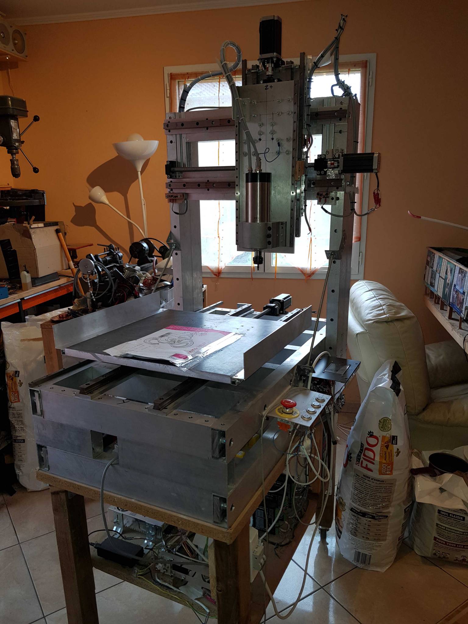

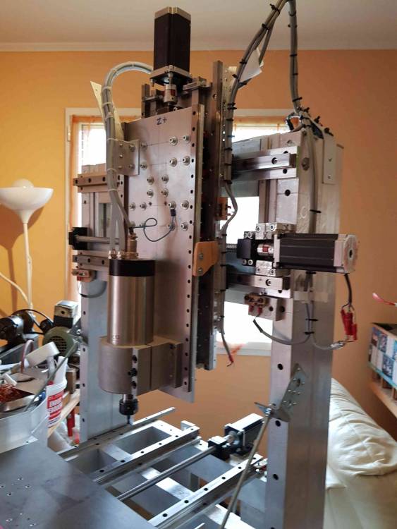

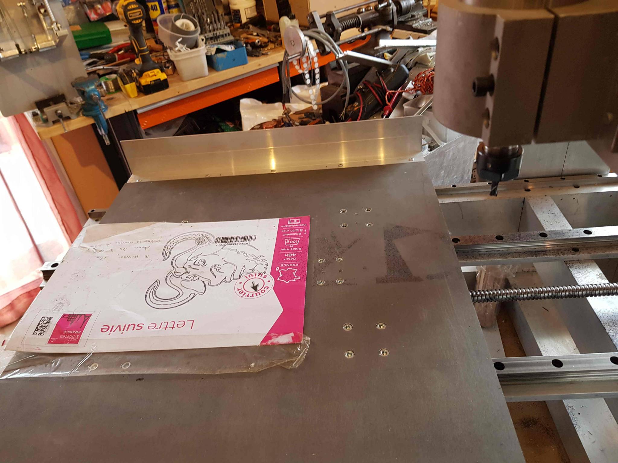

Bonjour ,  je suis électrotechnicien , et j ai construit une cnc a portique fixe et plateau mobile  : structure en tube rectangulaire alu plus rigide et moins cher que les profilés  , tous les axes sont équipés de 2 rails prismatiques hiwin et vis a billes  ,moteurs nema  23 ,4.5A pilotés par des drivers externes en 48v  controlés par une  mks v1.3 + ecran tft 3.2  avec smoothie , et en parraléle de la broche 2.2kw watercooled  je voudrais installer une téte d inpréssion  3d . Je pense juste changer le fichier config de la smothie suivant cnc ou impression 3d  , les 2 fichiers sauvegarder sur pc . Pour l instand je pilote la cnc depuis le pc avec bcnc master ,  j ai executer  un gcode de test pour régler la vitesse des axes et c ok avec un stylo a la place de la fraise j ai dessiné  le gcode parfaitement .  j ai  mis du temps a comprendre comment fonctionne le fichier de config dans somthie mais petit a petit on avance , je suis preneur de conseils pour le materiel a rajouter pour l impression 3D , je m oriente vers e3d v6 ou hemera pour la téte d impression en direct drive  et pour le lit chauffant quoi prendre en 500x500 ou 400x400 ?  merci pour les infos  et conseils que vous pourrez me donner  et bonne journnée...

Et malheureusement les CNC ne font pas forcément de bonnes imprimantes 3D et l'inverse est encore plus vrai. C'est déjà mal parti avec des vis à billes en XY. Comme le dit @DBC3D, une imprimante 3D a besoin d'aller beaucoup plus vite qu'une CNC. En contre-partie il n'y a que très peu d'efforts à reprendre; uniquement l'énergie cinétique des pièces en mouvement c'est pour cette raison que tout est pensé pour être léger et donc forcément moins rigide. Bref c'est deux mondes assez distants qui ne partagent que l'électronique et encore...
S'il fallait quand même conseiller les pièces pour une conversion imprimante 3D: Bondtech BMG et E3D V6 en direct drive et prévoir un plateau chauffant. Ce n'est pas ce qui a de plus léger donc c'est rarement vu sur les brêles chinoise mais c'est ce qui se fait de mieux et les 500g ne seront pas un problème ici. C'est convertible en bowden à moindre frais si besoin plus tard.
