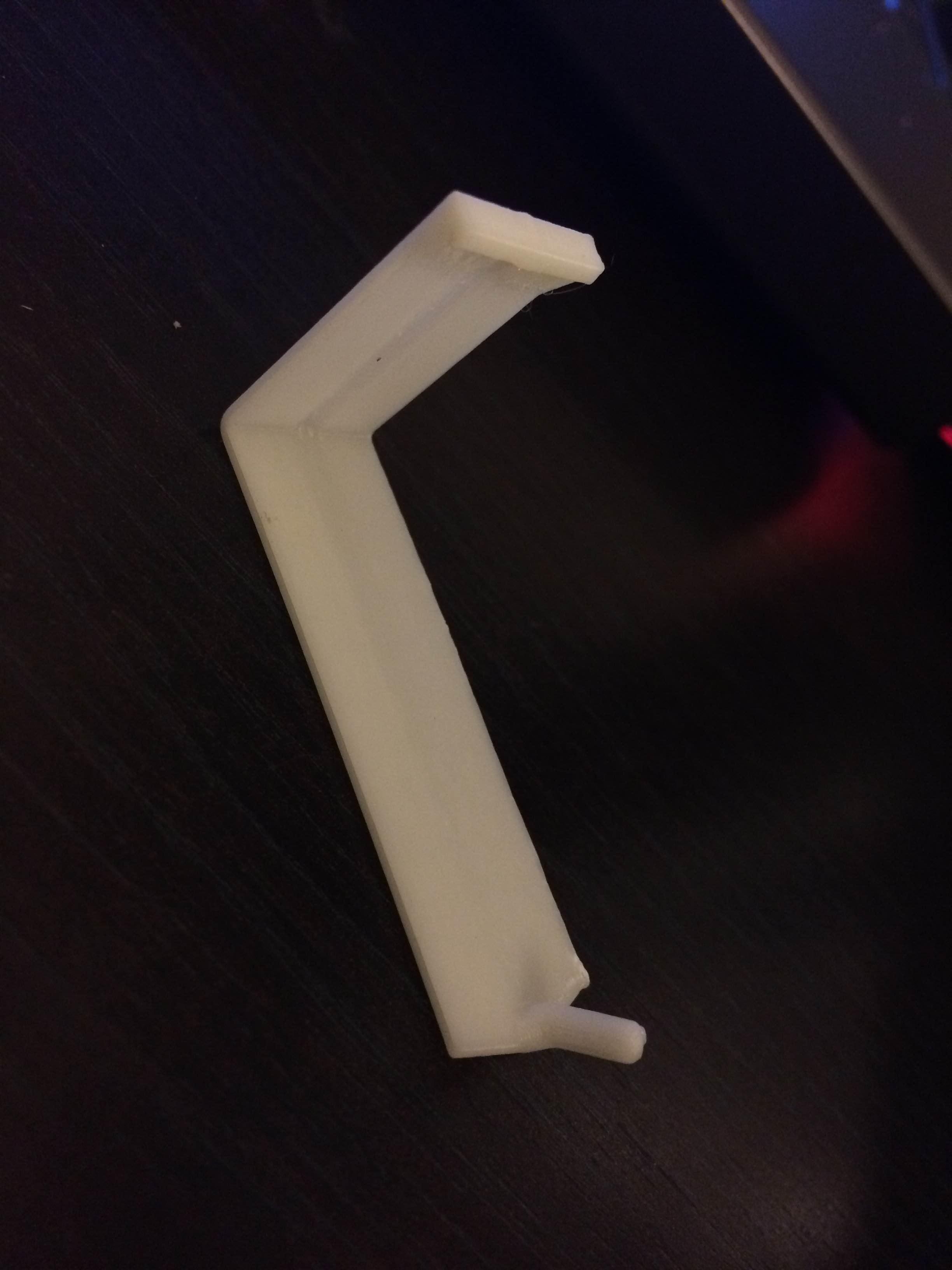

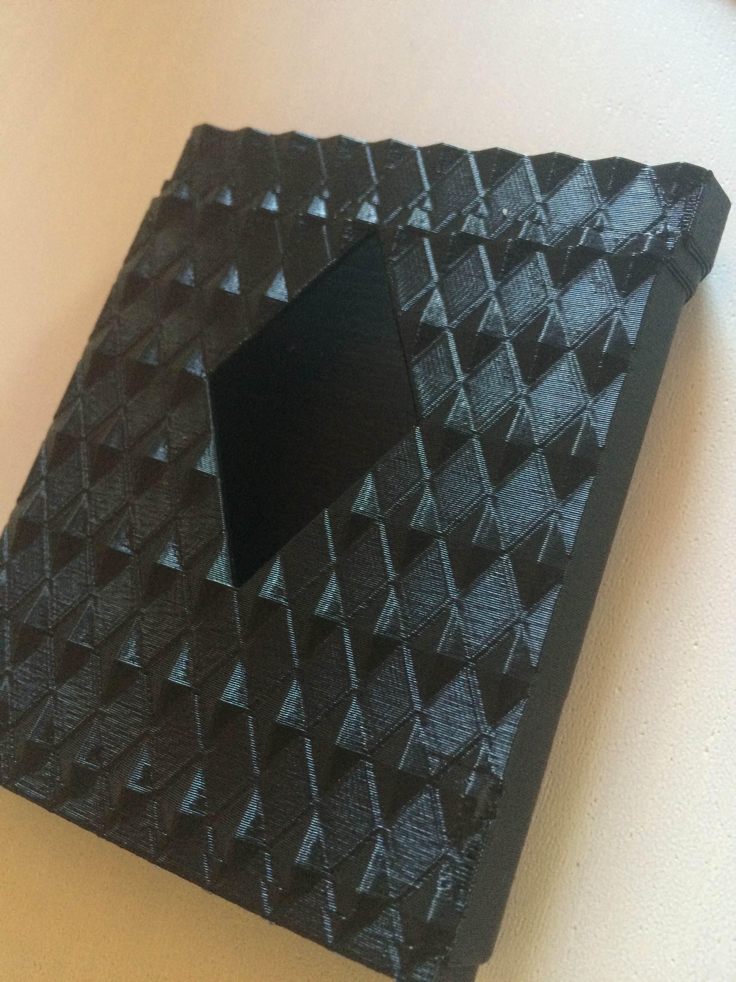

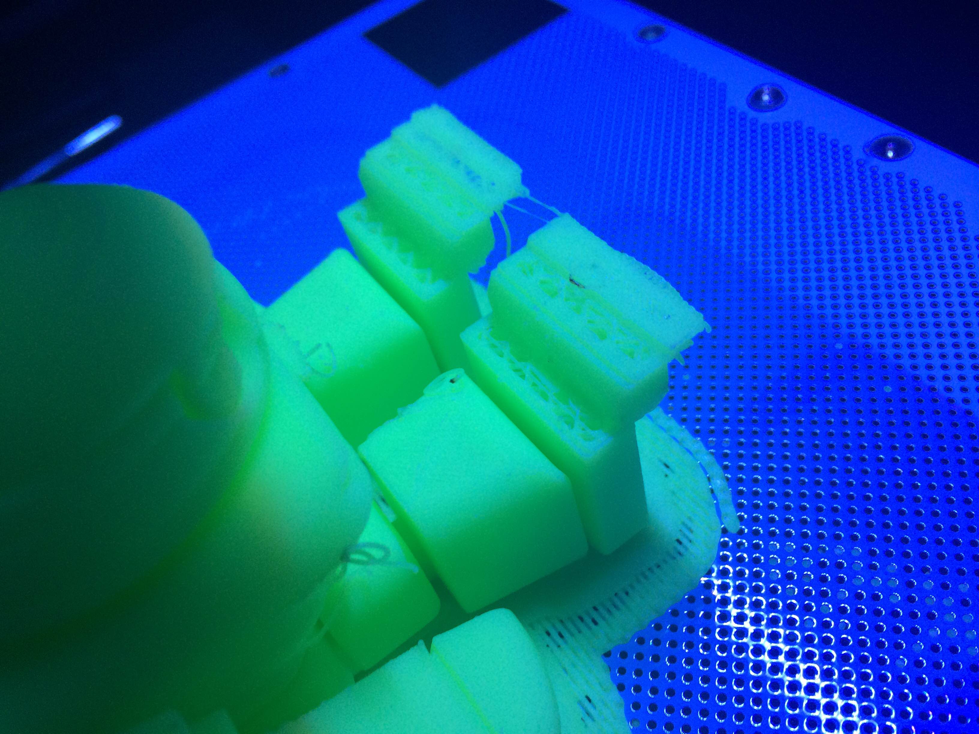

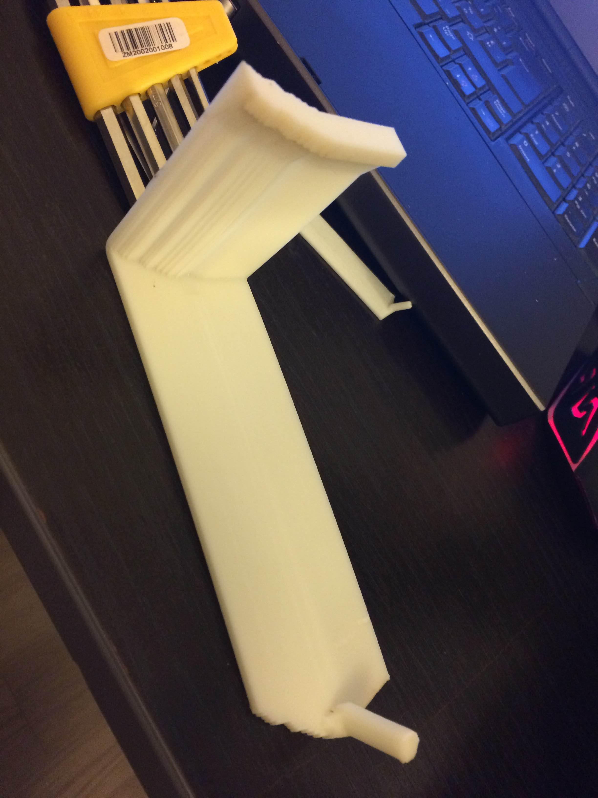

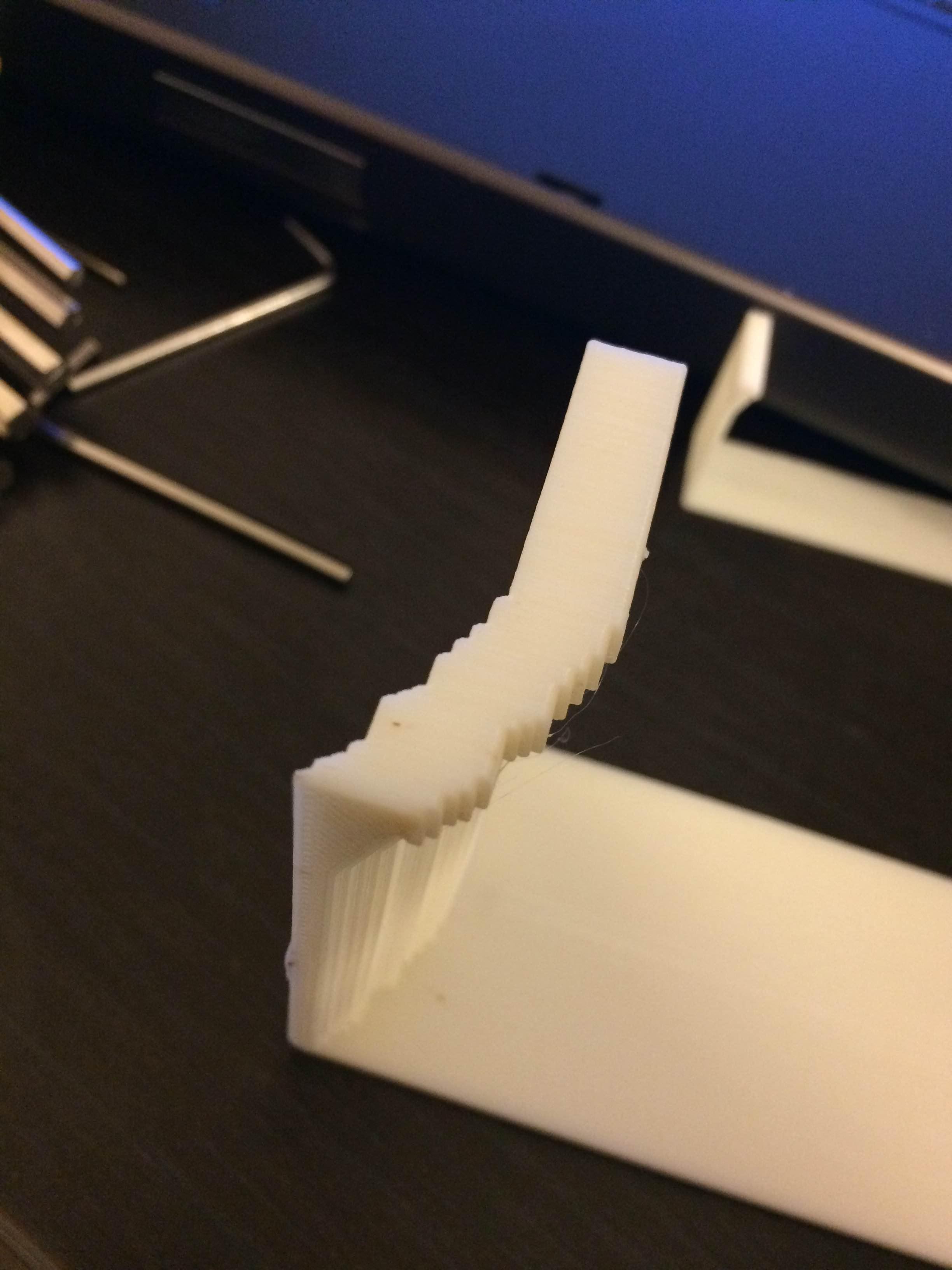

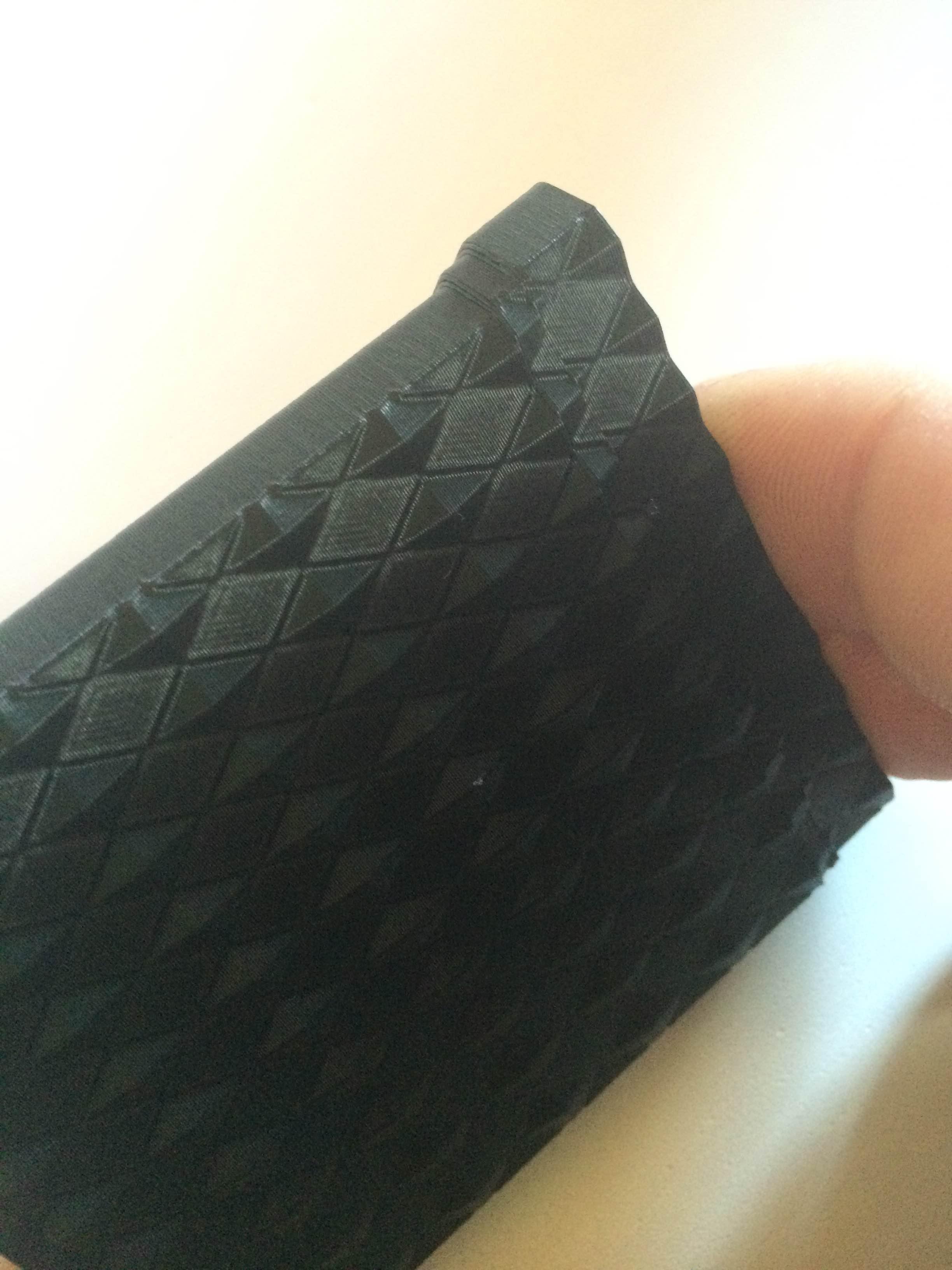

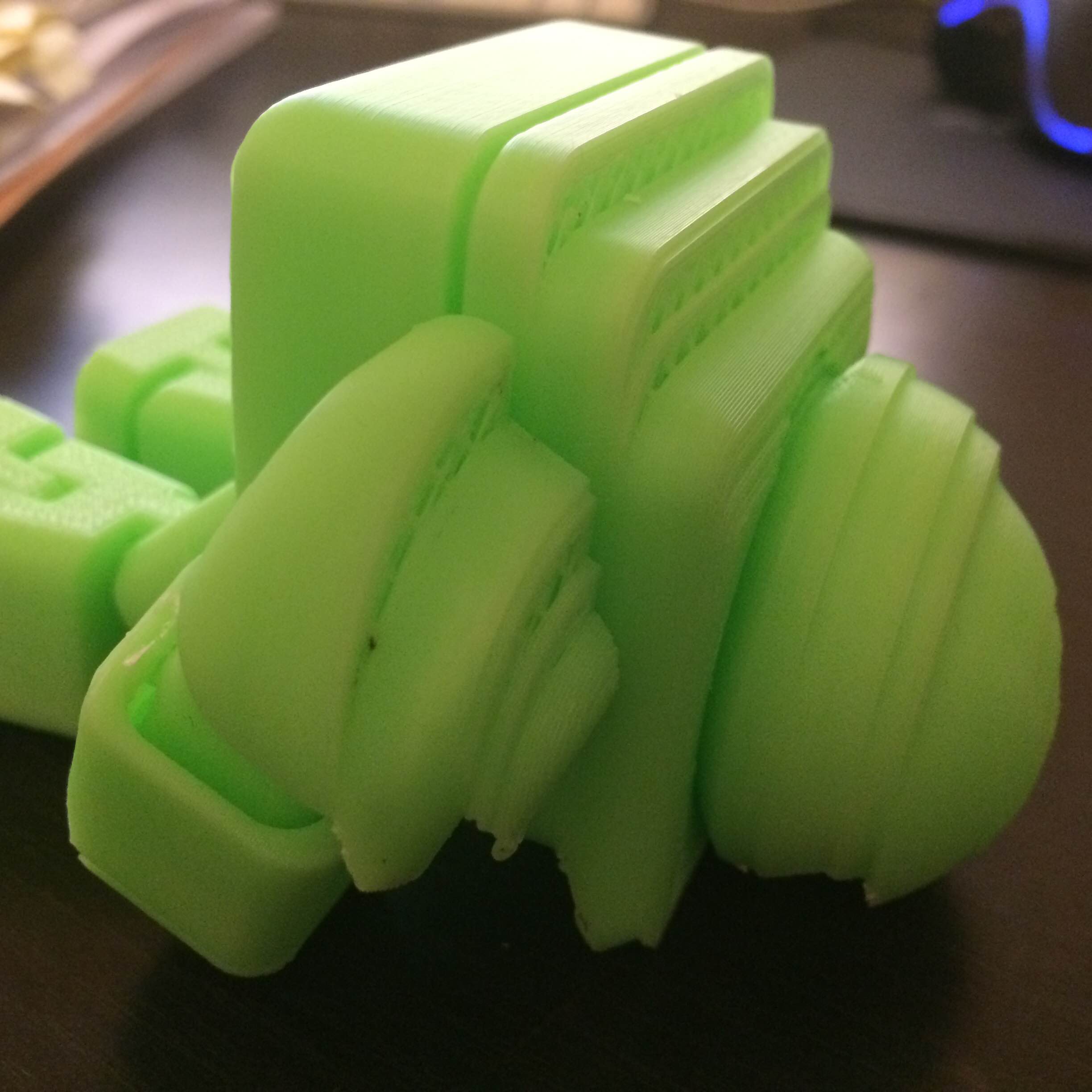

InsomniakZortrax Posté(e) Avril 27, 2016 Partager Posté(e) Avril 27, 2016 Bonjour à tous, qqun aurait il une idée du soucis?...... Voila le problème! (Voir photos...) En miniature ça passe... Mais en grand... bcp moins Je ne sais pas si c'est normal mais elle grince souvent (même quand elle crée le raft) elle vibre ensuite, assez fort, parfois de plus en plus... Et ça bug............!!! Est ce dû aux vibrations, qui font à force sauter le pas d'un des axes (X ou Y j'ai l'impression) Je n'ai pas l'impression que les vis des poulies d'entraînement ont besoin d'être resserrées. (Peur de forcer!) Je ne sais pas si c'est normal mais quand elle est hors tension, si je déplace le bloc d'extrusion, il ne se déplace pas de manière "fluide" (j'ai mis assez de graisse pourtant sur les axes) est normal? J'ai l'impression que ça freine... Je commence à désespérer... Lien vers le commentaire Partager sur d’autres sites More sharing options...
J-Max.fr Posté(e) Avril 27, 2016 Partager Posté(e) Avril 27, 2016 Bonsoir, Dommage pour une Zortrax... Passons. Le décalage peut avoir plusieurs origines : perte de pas d'un moteur suite à un point dur dans le guidage ou la transmission perte de pas en raison d'un driver mal réglé ou défectueux. problème de transmission : coupleur ou poulie mal fixée. sur extrusion qui fait que la tête "tape dans le modèle" Vu que ton extrusion est relativement proche, et que cela ne survient pas dès le départ mais quand la machine imprime depuis un moment, je regarderais si le moteur ne devient pas trop chaud au bout d'un moment (signe d'un réglage de la tension de sortie trop élevée); soit si le driver ne devient pas lui même trop chaud (défectueux, mal réglé ou mal ventilé). Je pense que la cause est par là. Dans le cas contraire, je regarderai si cela intervient autour de la même hauteur de couche, quel que soit le modèle. Alors il pourrait s'agir d'un point dur dans le guidage ou la transmission dû à un problème de géométrie. Mais j'avoue que cela me semblerait curieux sur une Zortrax. ++JM Lien vers le commentaire Partager sur d’autres sites More sharing options...

brossden Posté(e) Décembre 17, 2021 Partager Posté(e) Décembre 17, 2021 Je pense avoir la solution et surtout la raison de ce décalage ! Il y a quelque temps j'ai changé le moteur X de ma Zortrax M200 qui n'avait plus de couple et qui induisait un décalage. Une fois fais tout çà bien été quelques temps puis le problème de décalage est réapparu. Je me suis rendu compte que (Zortrax éteinte) les déplacements x et y étaient anormalement durs à déplacer à la main, je me suis rendu compte que la graisse que j'utilisais pour l'entretien de mon imprimante devenait plus épaisse et freinait les mouvements. J'ai passé un chiffon propre sur toutes les glissières (8 au total ) en insistant et c'est alors que les mouvements sont devenus plus libres. J'ai alors passé de l'huile de silicone avec un nouveau chiffon sur ces même glissières et depuis tout semble être redevenu normal. J'ignore si cela résoudra vos problèmes mais pour mois c'est efficace ! Lien vers le commentaire Partager sur d’autres sites More sharing options...
