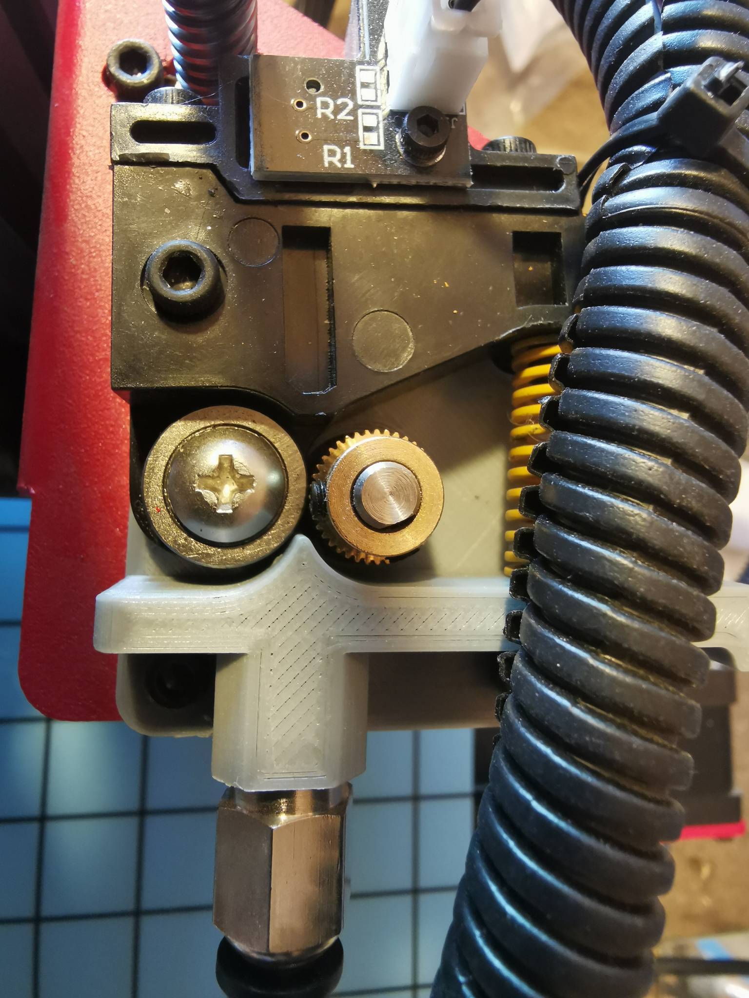

Mon problème principal c'est l'enroulement autour de la roue crantée. Même avec l'amélioration de l'extrudeur.
En plus, c'est du filament donné pour 1.75mm alors qu'il fait plutôt 1.68 et du coup la machine se met en stop tout le temps car elle le détecte une fois sur 2.du coup j'ai désactivé le filament check.

Entre temps j'ai bricolé ma pièce et réussi à stopper l'enroulement. En revanche l'extrudeur pousse si fort qu'il comprime le fil qui finit en accordéon et usiné par la roue crantée...
Bref, toujours pas réussi à sortir une bonne impression...

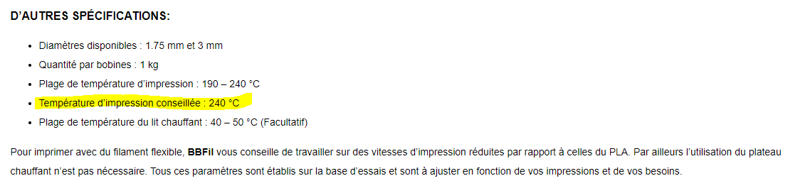

Dac, donc filament flex, ce qui explique certains truc
Donc si tu utilise le même profil que pour ton PLA c'est normal que ça déconne, le filament flex doit être imprimé à basse vitesse, avec moins de retract, de plus, je peux voir sur la fiche produit du TPE de chez BBFil qu'il est recommander entre 190 et 240° avec une température conseillée a 240°
Essaie donc de diminuer tes vitesse d'impression, ainsi que tes paramètre de retract afin de voir si cela aide, car si tu arrive a extruder sans soucis depuis le lcd et a la main, cela signifie que tu n'a probablement pas de soucis niveau hotend etc...

Salut,
Je n'ai pas cette imprimante,mais j'ai eu des difficultés pour imprimer du TPU avec un extrudeur semblable.
Sur la photo, il me semble que le ressort pourrait être du même type que ceux utilisés pour la mise à niveau du plateau.
Si c'est le cas, ils sont très bien adaptés aux filaments ' normaux' mais même en réglant la tension sur l'extrudeur ils appuient trop fort sur le filament flex et l'écrabouille.
J'avais résolu le problème en en utilisant un plus mou.
Si tu as d'autres ressort semblable,tu peux aussi faire un essais en le raccourcissant. ( un peu pénible, mais faisable)

Salut.
Effectivement c'est le même que pour le plateau et je confirme qu'il a une très forte pression.
Je n'avais pas pensé à ça, il faut que je trouve un ressort plus souple pour voir.
Par contre le problème ne sera pas résolu que grâce à ça.
Cette modification va juste éviter que le filament soit comprimé en accordéon mais n'empêchera pas que l'extrudeur patine sur le filament au bout d'un moment et le risque, c'est que le filament se retrouve râpé malgré tout par la roue crantée. Il faut donc que je trouve un moyen de réduire la force exercée par l'extrudeur sur le filament.
Peut être le débit ?
À ce propos. Vu que j'ai un tpe de 1.68mm, je devrais avoir un double problème, à savoir : sous extrusion à cause d'un diamètre inférieur ET sous extrusion à cause de la souplesse qui fait que les dents de la roue rentrent encore plus dans la matière et extrudent moins fort.
Du coup j'ai une autre question : comment compenser ce phénomène, sachant que je suis théoriquement en grosse sous extrusion mais qu'en fait l'extrudeur pousse déjà trop fort et que donc, si j'augmente l'extrusion j'augmente encore la pression sur le filament...
