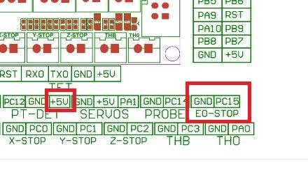

gnome10 Posté(e) Avril 24, 2020 Posté(e) Avril 24, 2020 Bonjour tout le monde, je pose ma question ici, mais je ne suis pas sûr d'être au bon endroit. J'ai installé un Skr mini E3 sur mon Ender3 et je voudrais installer un détecteur de fin de filament ; je pense avoir trouvé ce qu'il faut que je modifie dans Marlin, j'ai cherché sur la toile et je ne trouve pas ou le brancher sur la carte. Merci d'avance pour L'aide
fran6p Posté(e) Avril 25, 2020 Posté(e) Avril 25, 2020 Le 24/04/2020 at 12:11, gnome10 a dit : j'ai cherché sur la toile et je ne trouve pas ou le brancher sur la carte. Il me semble que j'avais répondu quelque part dans la section Creality. J'avais même joint un schéma de câblage : Le + sur le 5V, la masse sur GND et le signal sur PC15 à déclarer dans le Marlin

Didikiki45 Posté(e) Janvier 15, 2021 Posté(e) Janvier 15, 2021 (modifié) Bonjour, Je relance un peu ce post, j'ai également une SKR MINI E3 V1.2 et j'aimerai y ajouter un détecteur de fin de filament, je compte le faire avec un endstop de chez Makerbot (cf photo), mais je ne sais pas où se branche chacun des fils . @fran6p pouvez-vous m'aider , svp ? Merci d'avance, Modifié (le) Janvier 15, 2021 par Didikiki45
fran6p Posté(e) Janvier 15, 2021 Posté(e) Janvier 15, 2021 D'après le schéma donné plus haut: Rouge => 5V (PT-DET) ou un autre 5V disponible (SPI1) / (TFT) / (NeoPixel) / (SPREAD) Noir => GND (E0-STOP) Vert => PC15 (E0-STOP) Carte : https://github.com/bigtreetech/BIGTREETECH-SKR-mini-E3/blob/master/hardware/BTT SKR MINI E3 V1.2/BTT SKR MINI E3 V1.2PIN.pdf
Didikiki45 Posté(e) Janvier 15, 2021 Posté(e) Janvier 15, 2021 (modifié) il y a 56 minutes, fran6p a dit : D'après le schéma donné plus haut: Rouge => 5V (PT-DET) ou un autre 5V disponible (SPI1) / (TFT) / (NeoPixel) / (SPREAD) Noir => GND (E0-STOP) Vert => PC15 (E0-STOP) Carte : https://github.com/bigtreetech/BIGTREETECH-SKR-mini-E3/blob/master/hardware/BTT SKR MINI E3 V1.2/BTT SKR MINI E3 V1.2PIN.pdf Merci beucoup, du coup, il faut que je sépare mon dupont en deux ! ou alors, puis-je redéfinir dans marlin mon e0-stop sur le PC12 (PT-DET) vu que mon dupont est bien branché : de gauche à droite : PC12/GND/+5V ? d'ailleurs à l'origine c'est prévu pour quoi le PT-DET ? Modifié (le) Janvier 15, 2021 par Didikiki45
fran6p Posté(e) Janvier 15, 2021 Posté(e) Janvier 15, 2021 il y a 40 minutes, Didikiki45 a dit : PT-DET On peut utiliser ce connecteur pour brancher soit un «Relay» soit un «mini UPS» (mais pas les deux). Éventuellement mais cela demandera des modifications dans le Marlin pour t'éviter de refaire ton câblage pour connecter ton contacteur de fin de course (détecteur fin de filament)
