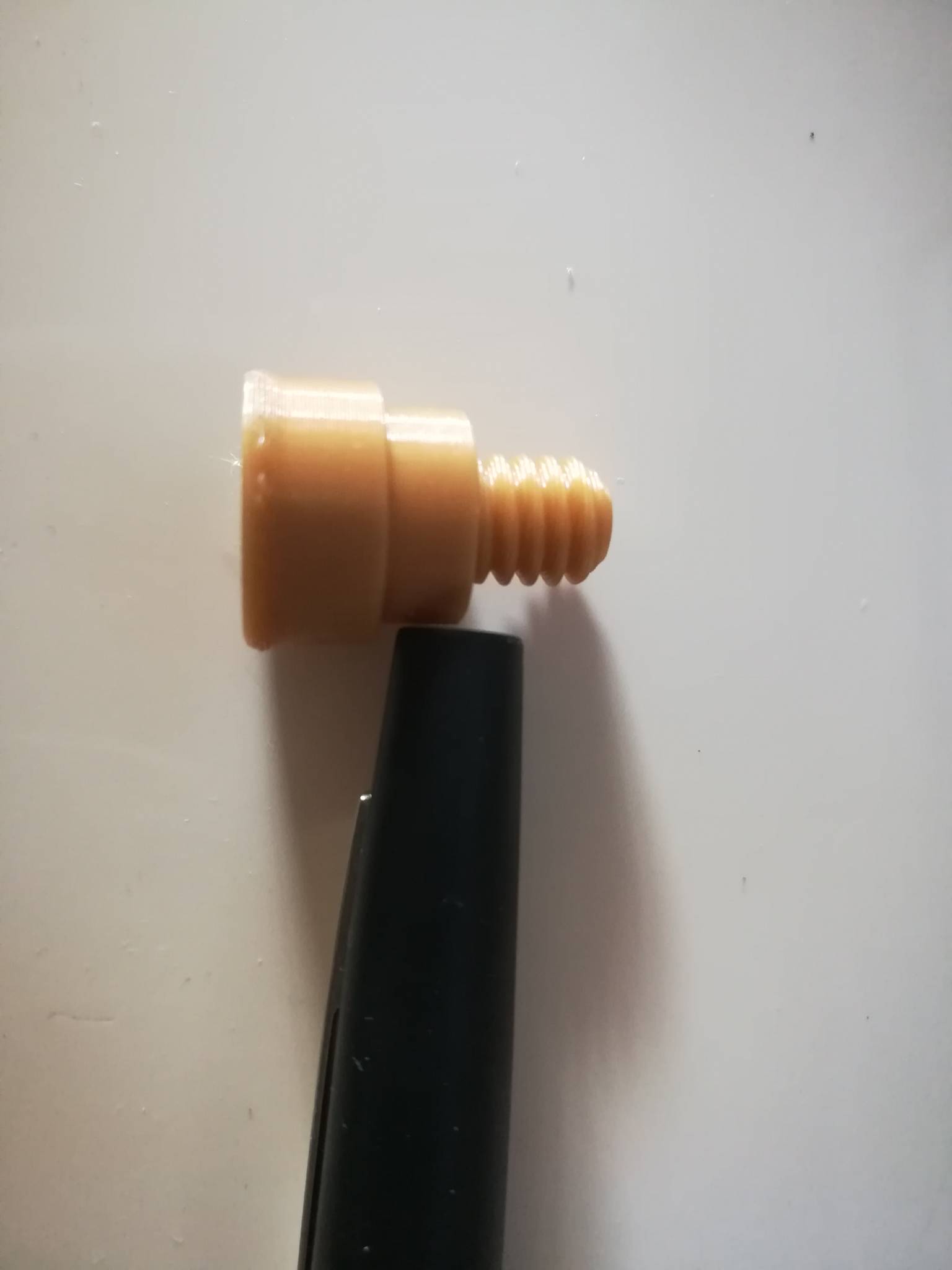

Cédric35 Posté(e) Avril 25, 2020 Partager Posté(e) Avril 25, 2020 Bonjour, Pour chaque impression, la base de l'impression (à gauche sur la photo) semble toujours écrasée (donc plus large que le reste). Alors que la tête de cette vis est sensée être régulière. La buse ne touche pourtant pas le plateau, la première couche semble pile être à la bonne dimension mais ca se gate sur les quelques couches suivantes. Le reste de l'impression est niquel. J'utilise Cura et j'ai essayé les profils U20 (par défauts et avec quelques réglages ensuite comme la première couche en impression 10mm/s), ainsi que le profil CR10 (qui me semble déjà mieux adapté par défaut) mais rien y fait. Avez vous une idée ? J'ai déjà imprimé cette pièce une vingtaine de fois avec plein de réglages différents et je craque ^^ Merci ! Lien vers le commentaire Partager sur d’autres sites More sharing options...
Oldelta Posté(e) Avril 25, 2020 Partager Posté(e) Avril 25, 2020 Salut, tu utilise qu'elle cura ? Bonjour, Ultimaker Cura 4.6. la dernière version en fait Lien vers le commentaire Partager sur d’autres sites More sharing options...

Cédric35 Posté(e) Avril 25, 2020 Auteur Partager Posté(e) Avril 25, 2020 Si ca intéresse quelqu'un, j'ai récupéré ce profil pour Cura, Simplify3D, pour Alfawise u20 One et il a résolu mon problème. Mais du coup je ne sais pas d'où ca vient... Voilà le lien si besoin : https://mega.nz/c44da95a-d998-4ae7-a534-6d28d0934c18 Il faut juste l'adapter pour avoir des couches sur la vis un peu plus précise mais voilà ! Lien vers le commentaire Partager sur d’autres sites More sharing options...
