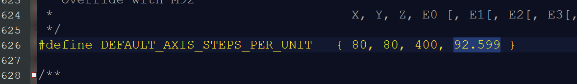

Je souhaiterais calibrer mon extrudeur sur ma U30pro. J'ai bien compris la procédure mais il faut connaitre la valeur de base en pas/mm du coef pour l' extrudeur enregistrée dans l'imprimante.
Pour cela, il faut accéder au prgm de l'imprimante en connectant un PC sur le port USB. Ça, je n'y arrive pas... J'ai tout essayé mais rien n'y fait...
Donc, je me dis que toutes les U30pro (probablement les U30 aussi), quand elles sortent d'usine, doivent avoir les mêmes valeurs quand on interroge le M503.
Donc, est-ce que l'un d'entre vous pourrait me communiquer les valeurs de la ligne M92 X... Y... Z... E... lues sur sa machine?
Je pense que ça doit tourner aux environs de 92, disons entre 90 et 100 pour le E.....

Bonjour Greg33,
c'est exactement ce que je voulais ! Merci beaucoup pour le lien.
A partir de cette info, je vais donc essayer de faire le calibrage en passant par le gcode de démarrage.
J'ai constaté que  mon extrudeur débitait moins de fil que ce qui était demandé par le prgm (test fait à partir du clavier en mode MOVE). Donc, normalement, il faudrait que j'augmente le nombre de pas/mm. Actuellement, d'usine, il est réglé sur 92.599 selon le lien que tu m'as donné.
j'ai l'idée (peut-être pas très bonne...) de modifier un peu le gcode de démarrage dans CURA, spécifiquement pour l'opération de calibrage, comme suit:
- introduire une ligne M92 avec une valeur E..  calculée en faisant une règle de trois, comme indiqué dans divers posts. Par ex, j'ai mesuré 95 mm débité pour 100mm demandé. Donc la nouvelle valeur à introduire est 92.599/95x100 = 97.472
NB: pour l'instant, je ne mémorise pas cette valeur avec le Gcode M500
- créer une ligne qui envoie la tête en milieu de plateau, à une hauteur de 50 mm par ex.  G1 X110.0 Y110.0 Z50.0 F2500.0
- créer une ligne qui fasse débiter 100 mm à l'extrudeur,  G1 E100.0 F100

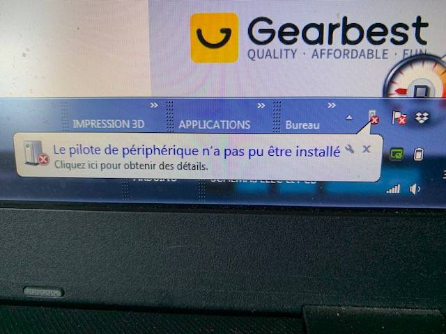

J'ai suivi ta procédure. J'ai pu éliminer tous les ports COM (il n'y en avait pas tant que ça)
J'ai rebooté mon PC.
J'ai allumé l'imprimante.
J'ai connecté l'USB → en bas à droite, ça m'a indiqué qu'un pilote était en cours d'instal. Puis qqes secondes après, un message "le pilote de périphérique n'a pas pu être installé". Voir photo
Cependant:
- un port COM3 s'est ouvert. Mais il est écrit que que "Ce périphérique ne peut pas démarrer. (Code 10)"
- dans ce port COM3, c'est bien le driver CH340 qui est installé. Par sécurité, j'ai redemandé une mise à jour du pilote, en le cherchant sur le PC, et ça m'a dit que le pilote était bien à jour.
- tout en haut du gestionnaire de périph, il y a un pilote USB2.0 serial qui s'est ouvert. Qu'est ce que c'est ?
Résultat: rien, toujours rien !
Dans Repetier-host, l'imprimante n'est pas vue. Impossible de se connecter. Un message dit qu'il n'y a pas de port connecté.
Voilà où j'en suis... donc pas terrible !
Victoire ! Ça y est ! Ça marche !
J'ai essayé d'installer le driver que tu m'as indiqué mais ça n'a pas  marché. Après plusieurs tentatives infructueuses, je me suis résigné à ré-installer le CH340.
Et là, miracle (non, ça n'existe pas !), il s'est isntallé complètement, sans erreur.
Du coup, tout marche nickel avec REPETIER!
Je ne te remercierai jamais assez !
Je vais donc enfin pouvoir faire mes calibrages!
Bonne soirée,
Bien cordialement
eh oui... Heureusement que tu as proposé ce driver venu des US qui finalement, même s'il n'a pas fonctionné, m'a obligé à réinstaller le CH340. Il ne faut jamais lâcher, toujours espérer, et ce forum prouve une fois de plus son utilité....
Une chose bizarre: avant, quand ça ne marchait pas, dans le gestionnaire de périph, sur le port COM qui s'affichait, il apparaissait un mystérieux nom :RAMPS. Ça ne m'avait pas choqué. C'est à partir de cet endroit que je faisais mes désinstal/réinstal de pilote, en choisissant manuellement le chemin du CH340. Et à chaque fois, ça me disait que le pilote était correctement installé mais pourtant "il ne pouvait pas démarrer"
Dans mon poste précédent, je parlais d'un périph USB2.0 serial qui apparaissait dans le gest de périph, en tête de liste. Je ne savais pas ce que c'était et ne m'en suis donc pas occupé... Eh bien cette fois-ci, c'est le pilote de ce périph que j'ai désinstallé et réinstallé avec CH340. Et ça a marché ! Maintenant, sur le port COM ouvert, je vois apparaitre le nom de CH340 !
