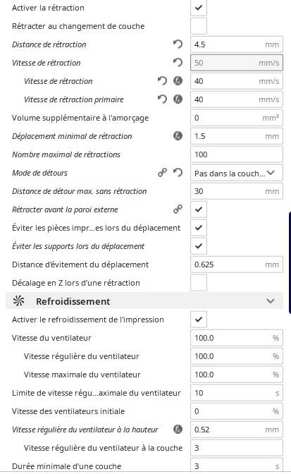

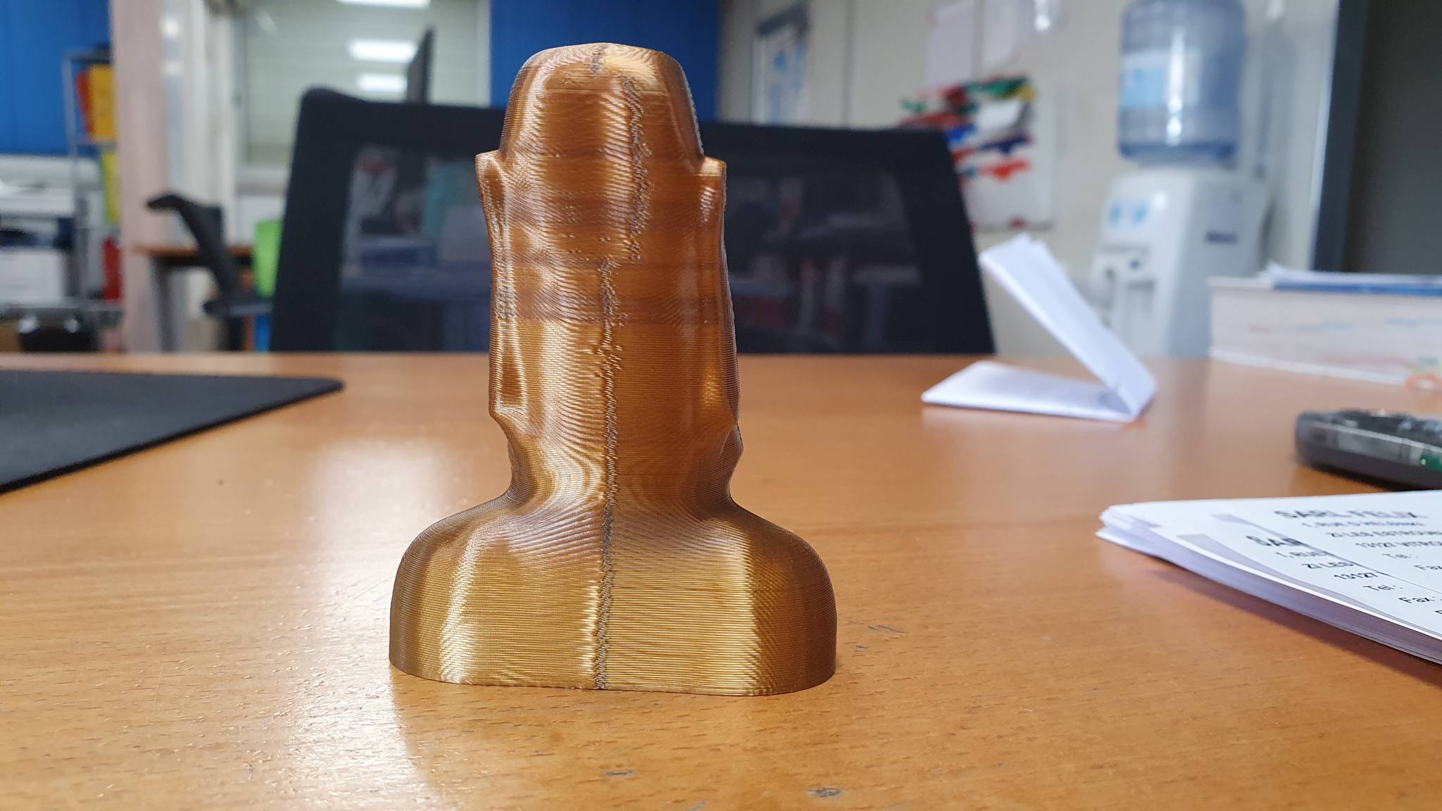

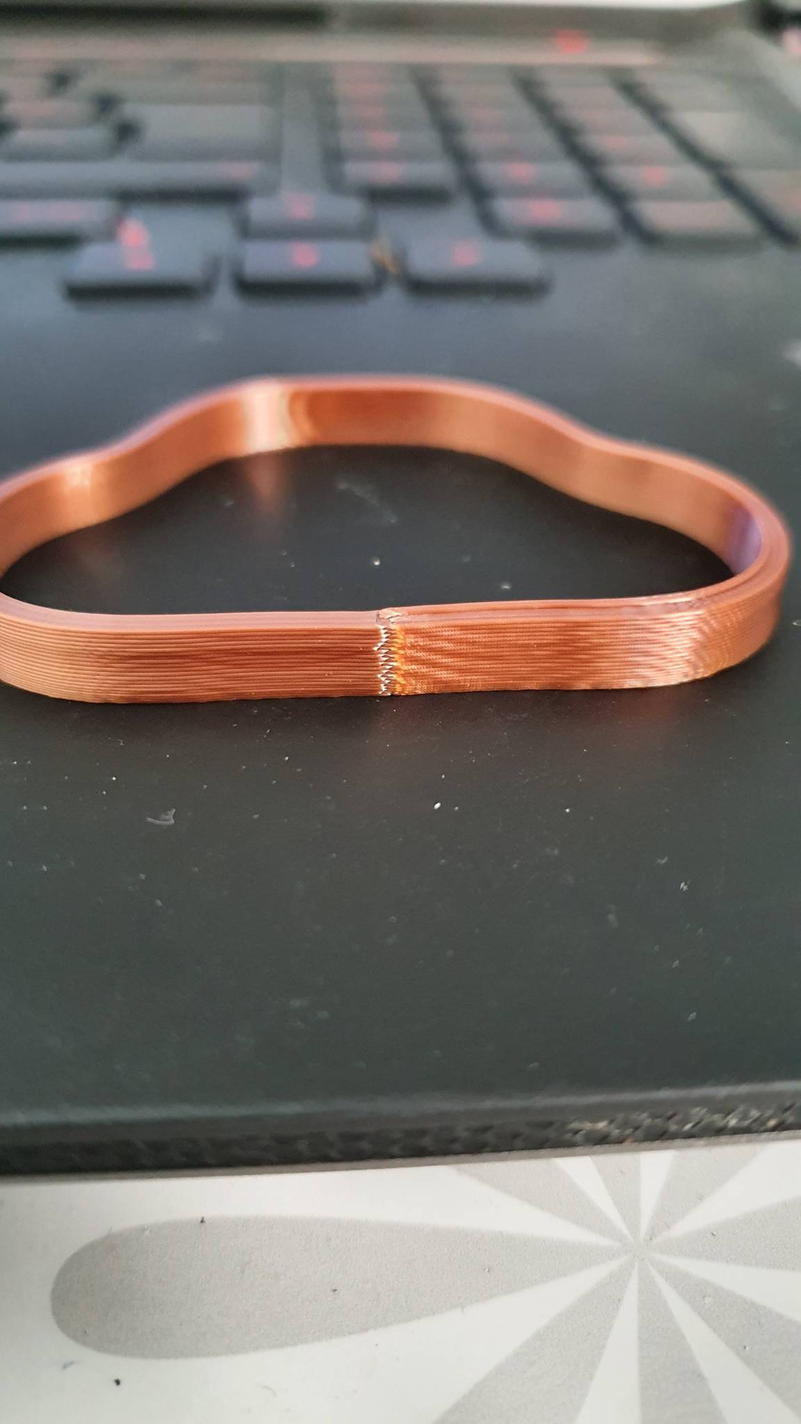

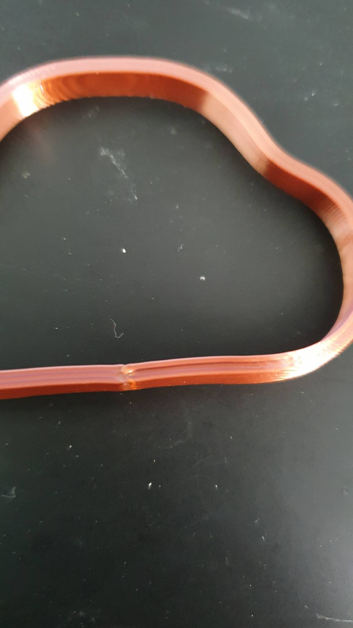

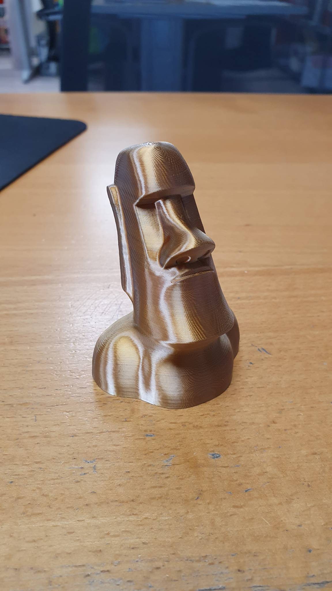

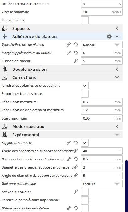

MrKu Posté(e) Avril 30, 2020 Partager Posté(e) Avril 30, 2020 Bonjour tout le monde, je suis nouveau et je viens vous demander votre aide s'il vous plait. J'ai depuis 3 - 4 mois une U30 pro, qui fonctionne plus ou moins bien et j'arrive enfin à dompter la bête ^^ enfin.. passons Pas de modif sur le firmware et pour le slicer j'utilise Cura en 4.5 pour le moment, je vous fais un screen de mes options dans cura en rentrant tout à l'heure ( j'ai juste légèrement modifier le mode Normal dans cura qui imprime en 0.15 que j'ai passé en 0.18 et j'imprime avec une buse en 0.6mm. - Voici donc le petits soucis que j'ai au début ou à la fin de chaque couche ( même endroit ) il se forme un petit trou qui ne vient pas de la rétractation car après test avec ou sans c'était le même problème, d'ailleurs l'impression en photo est sans rétractation, meilleur résultat pour le moment. Auriez vous une idée, j'ai légèrement augmenter le débit à 102% au cas ou, mais rien. J'ai l'impression qu'a la fin de la couche l'extruder se déplace à 99.99999% de la fin de et retourne sur la couche intérieur ce qui fait apparaitre ce trou. Pour info l'extrudeur n'a jamais quitté la paroi de toute l'impression, la statue est complètement creuse, donc presque comme un mode vase mais avec 3 couches sur les cotés. ( avec le mouvement de retour ligne ext -> int à chaque nouvelle couche Si vous avez des questions, ou autre car je ne suis peut être pas assez précis. n'hésitez pas je vous donne ça le plus rapidement. Merci par avance pour vos retours et bonne journée à vous Lien vers le commentaire Partager sur d’autres sites More sharing options...
fdorful Posté(e) Avril 30, 2020 Partager Posté(e) Avril 30, 2020 C'est vrai que toutes les imprimantes font ça quand on n'a pas demandé un point de départ aléatoire pour tous les périmètres. Dans ton cas cependant, c'est très marqué et c'est en rapport avec un problème mécanique sur X et Y. (il y a du jeu entre l'arrêt et la reprise) Je te conseillerais de revoir la tension des courroies de ces deux axes et vérifier le bon serrage des poulies crantées sur les moteurs. Lien vers le commentaire Partager sur d’autres sites More sharing options...

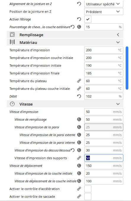

MrKu Posté(e) Avril 30, 2020 Auteur Partager Posté(e) Avril 30, 2020 (modifié) Bon après serrage des courroies et des pignons crantés sur les 2 moteurs malheuresement toujours la même marque. Voici mon profil sur Cura... je fais peut etre une erreur quelque part. A noter que pour le l'alignement de la jointure c'est fait exprès justement pour bien faire voir le problème. et pour le nombre deligne a 10, la aussi c'était sur une autre pièce... cette impression à 3 ligne pour le tour de chaque couche. Je suis donc ouvert, si vous avez des idées ... ^^ Modifié (le) Avril 30, 2020 par MrKu Lien vers le commentaire Partager sur d’autres sites More sharing options...
fdorful Posté(e) Avril 30, 2020 Partager Posté(e) Avril 30, 2020 Je n'y connais pas grand chose à Cura (j'utilise S3D) mais une largeur de ligne de 0,6 pour une buse de 0,4 ????? Lien vers le commentaire Partager sur d’autres sites More sharing options...
MrKu Posté(e) Avril 30, 2020 Auteur Partager Posté(e) Avril 30, 2020 (modifié) Non non, je suis avec une buse en 0.6 c'est pour cela. ^^ Merci en tous les cas, au moins les courroies sont retendues. Enfin j'espère que je pourrais trouver la raison.. si vous avez des idées.. ^^ je suis preneur Modifié (le) Avril 30, 2020 par MrKu Lien vers le commentaire Partager sur d’autres sites More sharing options...
Argonaute Posté(e) Mai 1, 2020 Partager Posté(e) Mai 1, 2020 Dans Cura essaye de jouer sur le parametre "alignement de la jointure en Z" dans la section "coque" Lien vers le commentaire Partager sur d’autres sites More sharing options...
