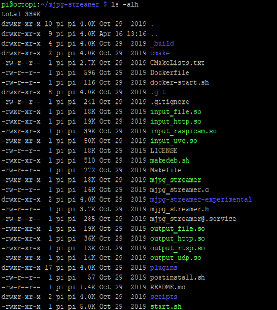

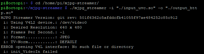

Désolé de relancer le sujet mais j'ai le même soucis pour l'installation de ma webcam avec octoprint, il s'agit d'une logitech C310. J'avais réussi à l'installer correctement (en suivant vos conseils) mais j'ai dû la débrancher pour la changer de place et depuis impossible de la réinstaller.
Voici les réponses des différentes commandes entrées dans Putty.
Merci d'avance pour votre aide

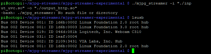

D'après cette page ta Webcam C310 peut fonctionner avec Octo.
Elle est d'ailleurs reconnue via «lsusb» : 046d:081b

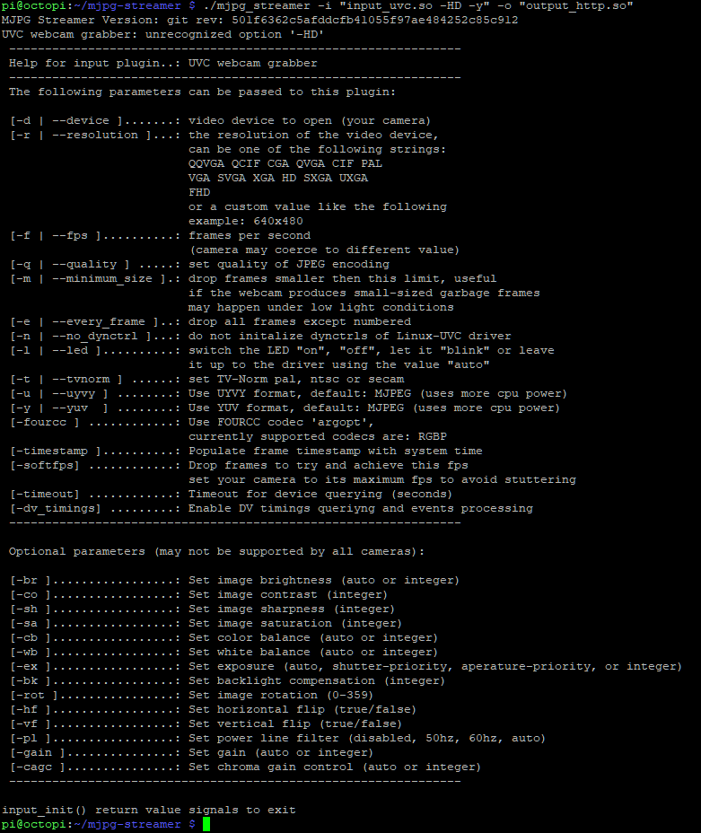

Les paramètres à passer sont : -r VGA -f 10
Dans ton appel de mjpg_streamer l'option «-HD» n'est pas utilisable.

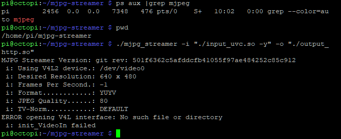

Qu'affiche la commande:
ls -l /dev/vid*
Le périphérique de bloc «video0» existe-t'il ?
Avec ma Logitech 270, le retour de «ps aux|grep jpeg» m'affiche :
Citation
ps aux|grep mjpg
root       457  0.7  0.6  51168  5760 ?        Sl   Apr24  68:24 ./mjpg_streamer -o output_http.so -w ./www-octopi -n -i input_uvc.so -r 1280x960 -f 30 -d /dev/video0
Toi, ta ligne est vide donc mjpg_streamer n'est pas lancé.

./mjpg_streamer -o output_http.so -w ./www-octopi -n -i input_uvc.so -r VGA -f 10 -d /dev/video0

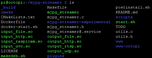

L'appel des bibliothèques output….so et input….so se fait sans les précéder de ./ et quand on utilise output_http il lui faut un dossier / répertoire ( ./www-octopi ) .
