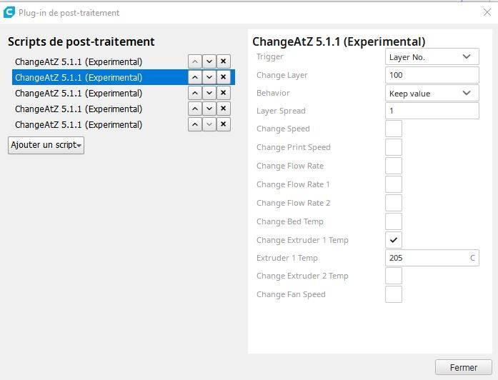

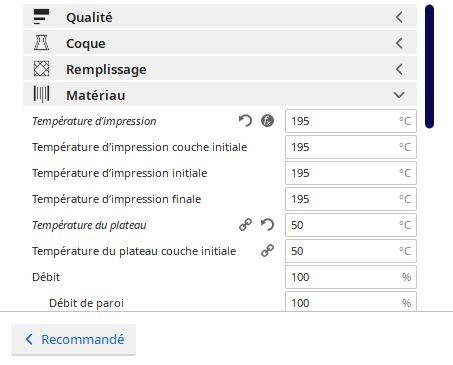

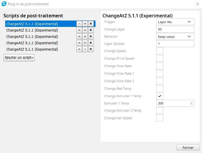

stef02 Posté(e) Mai 1, 2020 Auteur Partager Posté(e) Mai 1, 2020 bonsoir ixi ,j ai posté deja une demande je te met en dessous ma demande et les photo pour que tu comprenne ma demande merci d avoir pris de ton temps pour ta tour et ta reponse j aurai une question sur le fonctionnement de la tour de chauffe j ai decoupé ma tour de chauffe ,mon premier a 50 de découpe 220T° ,mon deuxieme à 100 "" "" "" 215 T° etc etc je m aperçois que lors qu il est sur l impression 215 il indique 220T°et quand il est sur 210 il donne 215T° donc je dois avoir un décalage de T° , car je met la T° en dessous du layer ,ou faut il le mettre au dessus du layer afin d avoir la bonne T° au bon moment de l impression ,je met les photos en pj merci de vos réponse Lien vers le commentaire Partager sur d’autres sites More sharing options...
ixi Posté(e) Mai 1, 2020 Partager Posté(e) Mai 1, 2020 Coucou, Avec plaisir ! Si tu utilises Cura, la première température, la plus basse, est à configurer dans Matériau,dans ton cas 195 ° Donc l'imprimante va commencer à imprimer à 195° jusqu'a.... Ensuite,tu ouvre le modificateur de Gcode et tu indiques dans le premier tableau : à partir de la couche 50, la buse chauffe à 200°, jusqu'à .... dans le second tableau à partir de la couche 100,la buse chauffe à 205°...etc. En Résumé : couche 01 à 49 = 195° ( directement dans le menu Matériau,c'est la température de départ jusqu'à ---> ) couche 50 à 99 = 200 ° ( modificateur de Gcode) couche 100 à 149 = 205° ( modificateur de Gcode ) etc..... Si ton écran affiche autre chose,c'est étrange. Lien vers le commentaire Partager sur d’autres sites More sharing options...
stef02 Posté(e) Mai 5, 2020 Auteur Partager Posté(e) Mai 5, 2020 bonjour, Super pour les réponses,j ai utilisé Nopad ++ je vais réessayeravec NOP ++, car avec cura la température ne bouger(peu être mauvaise manip de ma part?) pas donc j ai fouiné sur le net et trouvé nopad++, dsl de ne pas vs avoir repondu avant car j ai repris le travail alors moins de temps je vs ferez un retour merci encore pour les réponses A bientôt Lien vers le commentaire Partager sur d’autres sites More sharing options...
