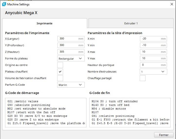

Donald3d Posté(e) Mai 1, 2020 Partager Posté(e) Mai 1, 2020 (modifié) Bonjour, En attendant ma Anycubic Mega X je souhaite me familiariser avec Cura. Après avoir télécharger la dernière version de CURA et procéder à l'installation, ce dernier demande au démarrage de paramétrer l'imprimante. Malgré le choix important mon imprimante n'est pas dispo donc je choisi l'Anycubic i3 Mega comme base à modifier. Après avoir modifier les paramètres du plateau, CURA me demande le Start et le End GCode. Vu que ce n'est pas la bonne imprimante, je suppose que le GCode n'est pas le bon. Où puis-je trouver le Start et End gCode pour l'Anycubic Mega X ? Et éventuellement les paramètres de la tête d'impression ? Modifié (le) Mai 1, 2020 par Donald3d Lien vers le commentaire Partager sur d’autres sites More sharing options...
Donald3d Posté(e) Mai 2, 2020 Auteur Partager Posté(e) Mai 2, 2020 Bonjour, J'ai trouvé sur le site Howchoo des Start et End G-Code pour la Mega X ainsi que les paramètres pour la tête d'impression. Je débute et je souhaiterai savoir s'ils vous semblent correctes. Start G-Code G21 ;metric values G90 ;absolute positioning M82 ;set extruder to absolute mode M107 ;start with the fan off G28 X0 Y0 ;move X/Y to min endstops G28 Z0 ;move Z to min endstops G1 Z15.0 F{speed_travel} ;move the platform down 15mm G92 E0 ;zero the extruded length G1 F200 E3 ;extrude 3mm of feed stock G92 E0 ;zero the extruded length again G1 F{speed_travel} M117 Printing... G5 End -GCode M104 S0 ; turn off extruder M140 S0 ; turn off bed M84 ; disable motors M107 G91 ;relative positioning G1 E-1 F300 ;retract the filament a bit before lifting the nozzle, to release some of the pressure G1 Z+0.5 E-5 ;X-20 Y-20 F{speed_travel} ;move Z up a bit and retract filament even more G28 X0 ;Y0 ;move X/Y to min endstops, so the head is out of the way G1 Y180 F2000 M84 ;steppers off G90 M300 P300 S4000 Lien vers le commentaire Partager sur d’autres sites More sharing options...
