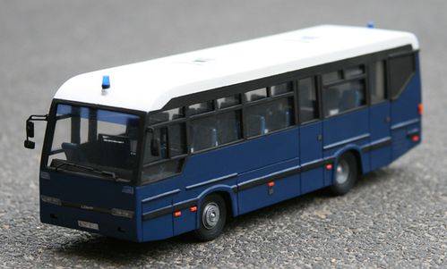

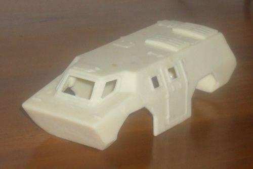

Dans un passé pas si lointain, je collectionnais des véhicules miniatures des forces de l'ordre. Certains modèles ayant été créé entièrement de façon artisanale par mes soins, tels que les modèles présentés ci-dessous.
J'ai dupliqué des modèles et fabriqué des pièces en résine. Malheureusement, la fabrication est très onéreuse et la qualité du tirage, notamment de pièces spécifiques, très aléatoire. J'ai donc tout stoppé !
Les imprimantes 3D sont maintenant efficaces et abordables. Mais est-il concevable d'imprimer en très bonne qualité des véhicules miniatures ?

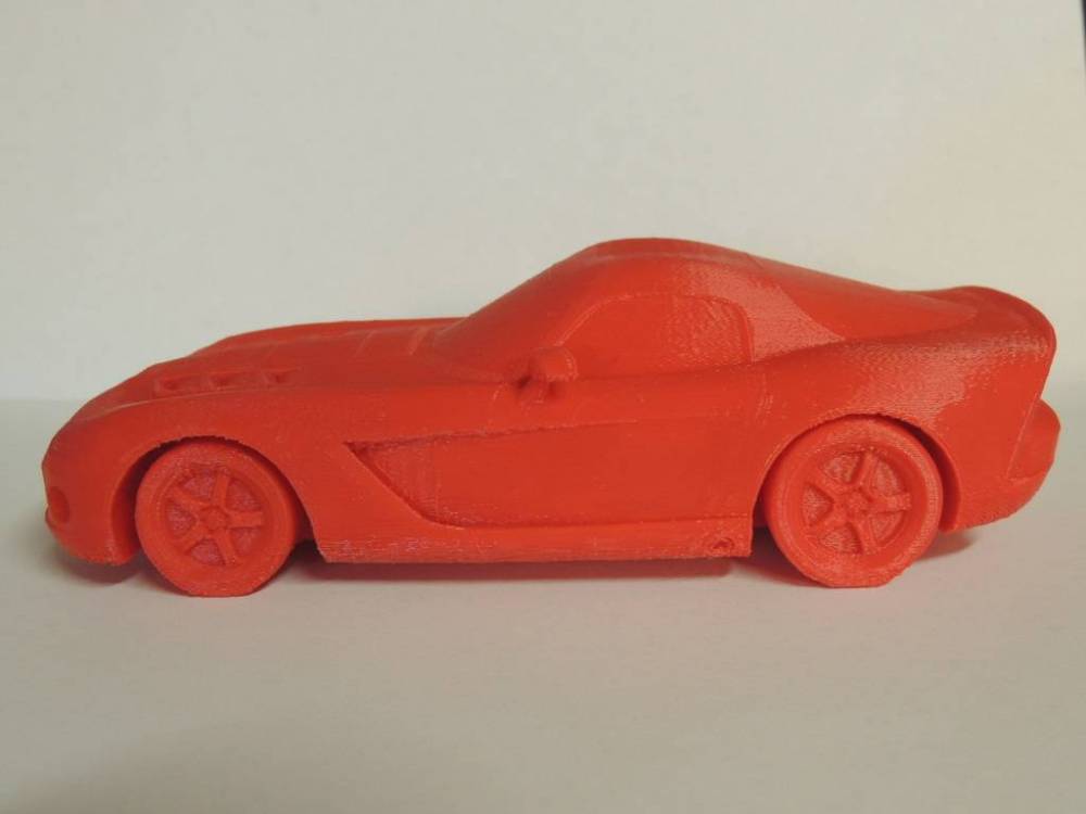

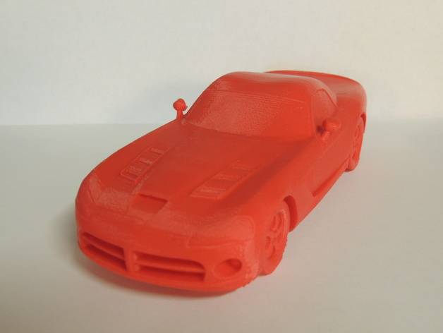

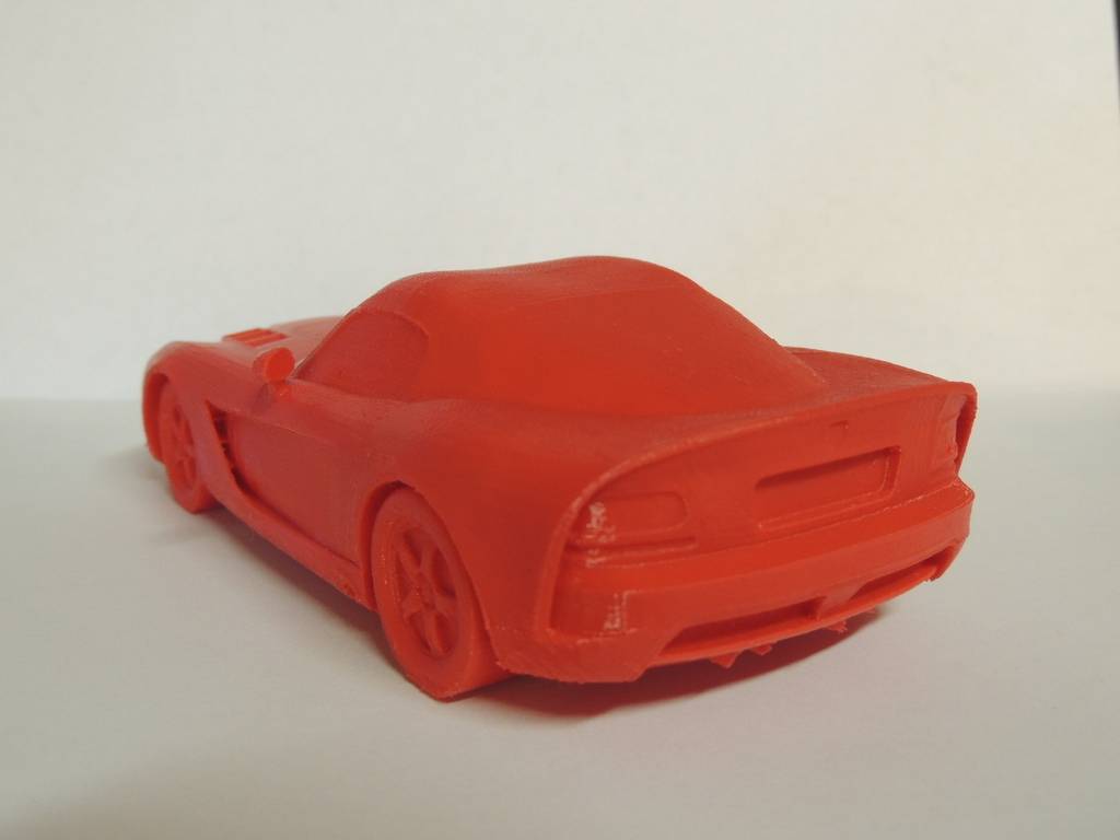

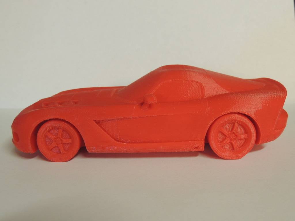

Alors ensuite... un petit exemple :
Ceci est... une Dodge Viper SRT10, échelle 1/24e, imprimer par mes soins sur la demande d'un ami, qui voulait savoir si cela était possible avec une imprime FDM, et qui voulait savoir si cela valait le coup d'investir dans une imprimante 3D, car il collectionne les miniatures de voitures de sport.
En dessous de cette échelle... c'est très compliqué avec une FDM (exemple : Ender 3 ou CR10).
Et encore... dans le modèle présenté, cela a demandé un boulot de fou pour faire des supports qui puissent se retirer facilement.
Donc... en dessous de 1/24e, il faudra obligatoirement s'orienter vers une imprimante SLA, comme la :
