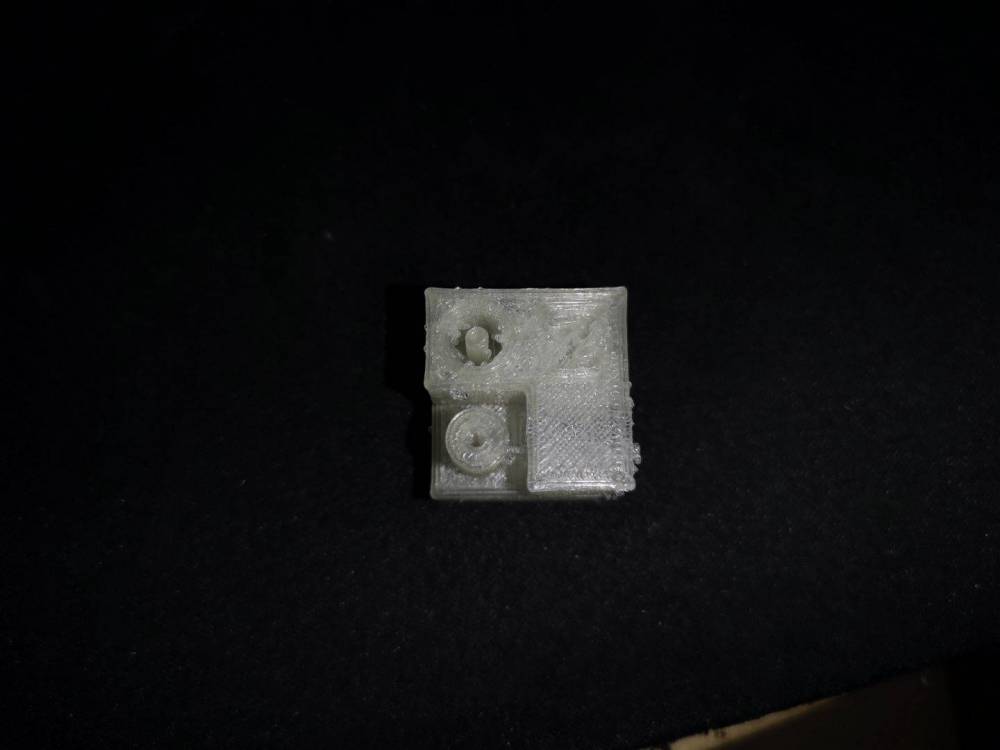

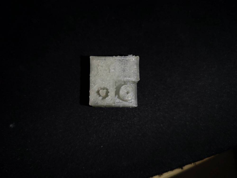

Bewlette Posté(e) Mai 2, 2020 Posté(e) Mai 2, 2020 Bonjour à tous, Je débute dans l'impression 3D depuis quelques jours avec une SW X1. Avant de poster ici, j'ai fait beaucoup de recherches mais je n'arrive pas à régler mon soucis de stringing. J'ai donc bien fait la calibration de l'extrudeur en rajoutant le gcode au début de mes impressions (je suis passé de 445 à 433.12). J'ai imprimé une temperature tower et les résultats semblaient meilleurs vers 190/195°. A savoir que le stringing sur cette tour était faible. Voici les tests réalisés sur une tour de test pour stringing: Avec une vitesse d'extrusion de 25mm/sec, impression à 50mm/sec, travel à 150mm/sec, PLA à 195° : Retractation de 0 à 4 par pas de 0.5 : Aucune grosse amélioration. J'ai donc refait les mêmes tests avec une retractation de 2.5 et une vitesse de retractation de 10mm/sec jusque 40mm/sec par pas de 5 : même chose, pas d'amélioration notable. Pour finir, j'ai tenté d'augmenter le Z Hop de la retractation de 0.2 à 0.8, même chose. Lors d'une impression normale, le stringing est assez léger mais toujours présent. Je suis vraiment à court d'idées. Mes PLA (blanc et noir) viennent de Banggood, il disent de marque Anet mais semble plus du noname. Auriez-vous des conseils pour moi? J'utilise Cura 4.5 avec un profil préparé pour la X1. Quels paramètres avez-vous pour l'extrusion, le travel, ... ? Mauvais PLA?

Bewlette Posté(e) Mai 3, 2020 Auteur Posté(e) Mai 3, 2020 Salut à tous, Petite avancée pour ma part. J'ai désactivé dans la rétractation le Z hop (qui était de 0.2mm). Cela a déjà bien aidé. Aujourd'hui j'ai continué mes tests de retractation en 2.5mm > 3.5mm par pas de 0.25mm. Avec 3.0 ou 3.25 j'arrive à n'avoir plus que deux très légers fils entre les deux tours. L'impression du test 3.5mm est en cours mais cela ne sera pas super concluant à ce que je vois pour l'instant. Je vais donc ensuite jouer sur la vitesse de retractation qui est pour l'instant de 30mm/s Vais faire un test à 10, 20 et 40 et ensuite afiner. L'avantage de tous ces soucis, c'est qu'on apprend

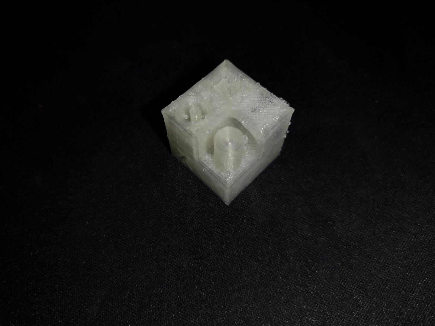

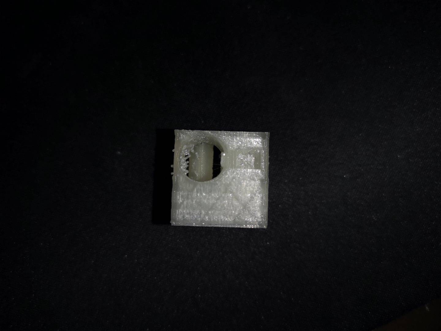

Bewlette Posté(e) Mai 3, 2020 Auteur Posté(e) Mai 3, 2020 Bon mon avancée. Je reste avec peu de stringing entre les deux tours mais il en reste... Je pense devoir vivre avec jusqu'à ce que mon filament silk gold arrive, d'une autre marque.
