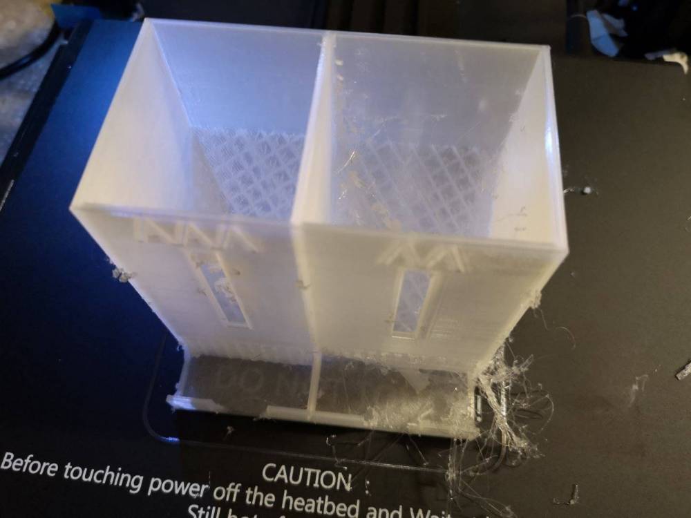

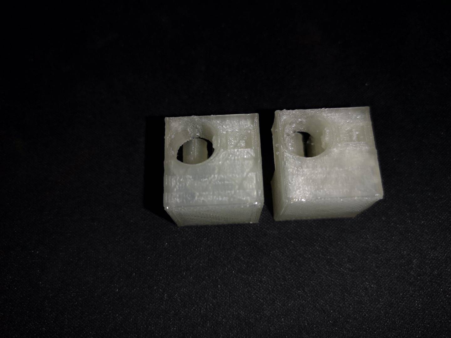

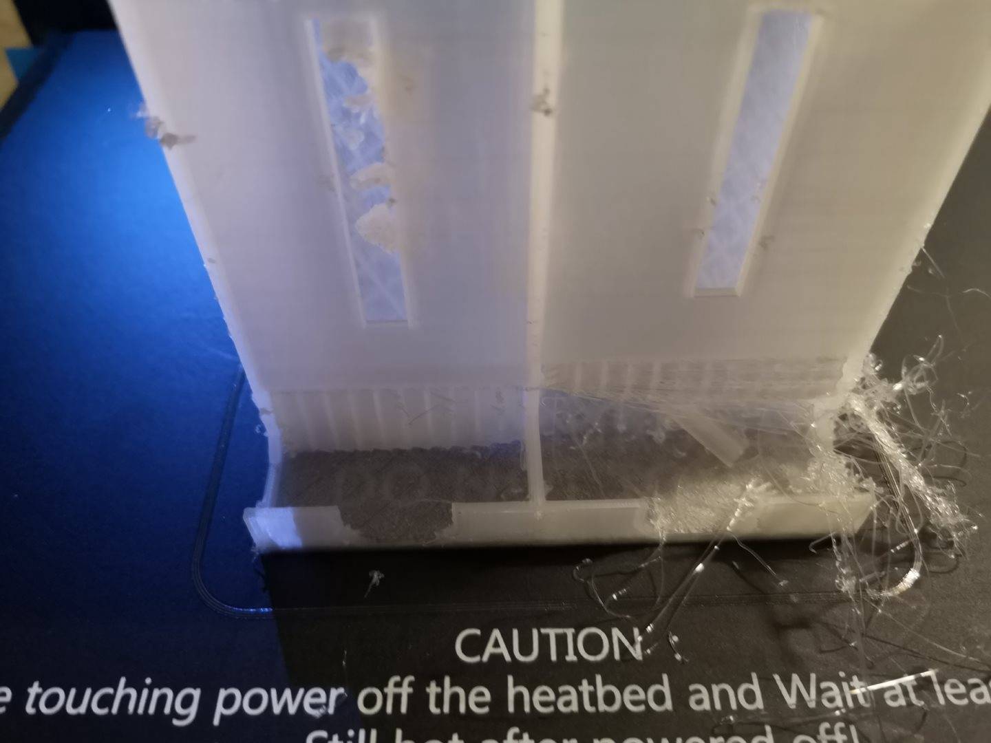

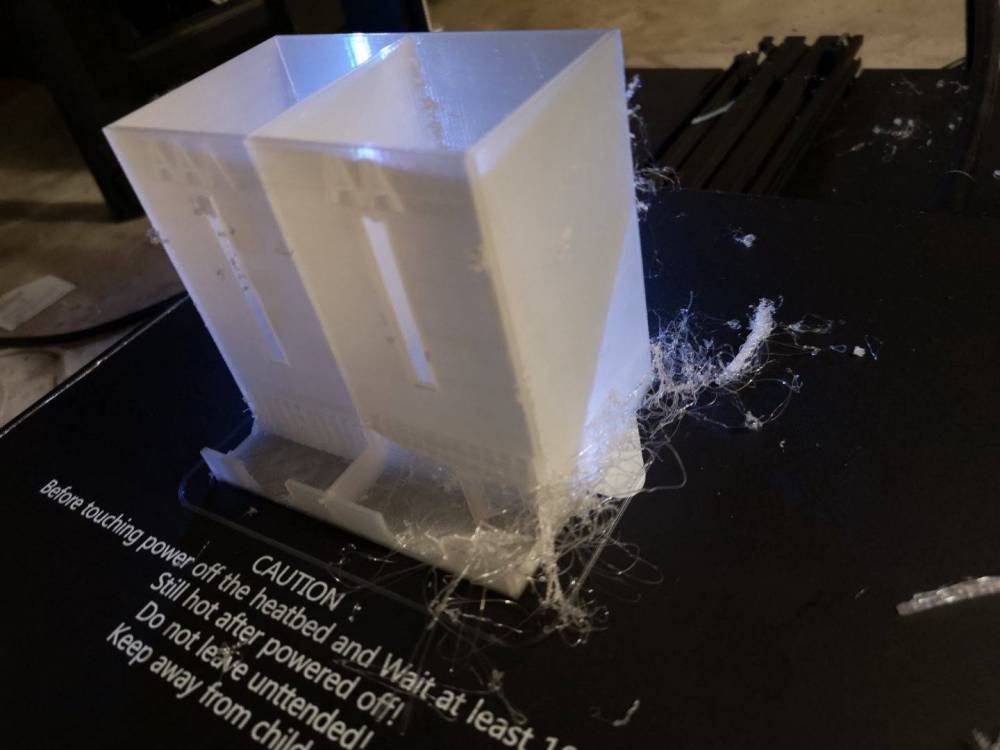

denden Posté(e) Mai 4, 2020 Posté(e) Mai 4, 2020 Le 03/05/2020 at 10:19, Motard Geek a dit : Tu as calibré ton extrudeur et ton flow ? Tu peux descendre en température aussi. Sous S3D y'a une option de "nettoyage" de la buse en fin de couche. Ca peut aider mais faut pas trop en abuser sinon il manque du plastique sur la couche suivante. Je suis sous cura 4.6, j'ai pas encore utilisé simplify3D. Non je ne pense pas avoir calibré l'extrudeur ni le flow, je ne sais même pas comment faire. Sinon j'ai mis la rétractation a 5mm et la vitesse a 45mm/s, température à 200 et la qualité est déja bien meilleure même si l'effet reste encore présent et il a pour conséquence le ratage des impressions ayant besoin de "support" car ces derniers du fait des défauts s’effondre ou se colle sur le reste de la pièce ( je vais testé une température à 195 et une vitesse d'impression des supports identique voir plus lente si ça résout ce problème ) . Concernant l'option nettoyage de buse je vais voir si je trouve ça sous CURA et tester ça mais la qualité que j'obtiens ( les photos avec à droite l'ancienne impression et à gauche la nouvelle avec la rétractation à 5mm et plus rapide et une température de 200).

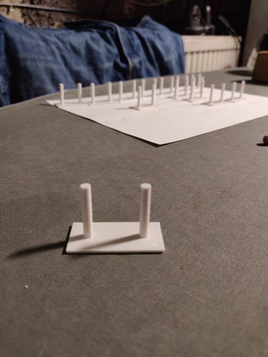

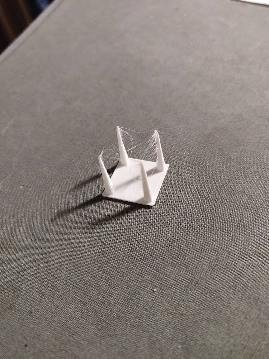

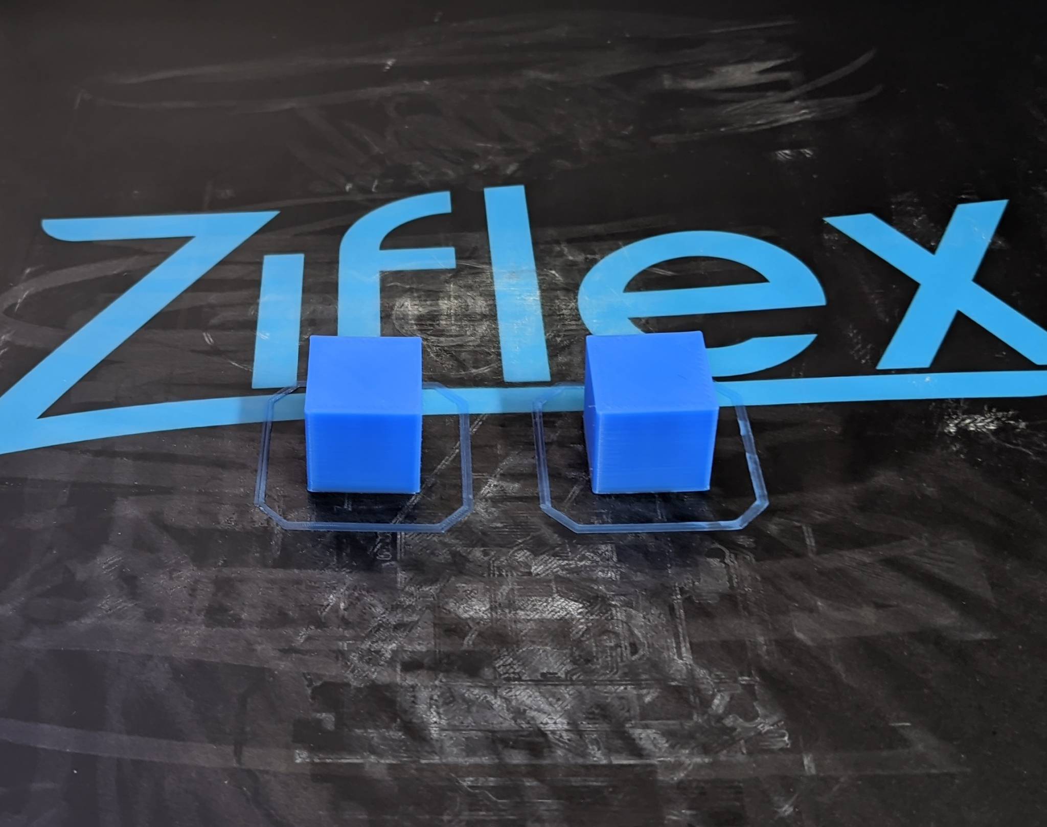

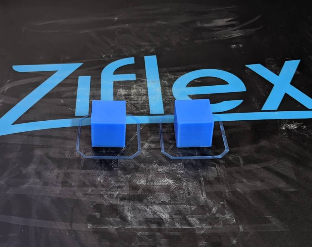

Bewlette Posté(e) Mai 5, 2020 Auteur Posté(e) Mai 5, 2020 Bonjour à tous, Suite à un ensemble de tests, j'ai semble-t-il pu trouvé le bon mix à savoir : Température 190 Retractation de 2mm Z Hop désactivé (cela a fort changé le résultat) Retract speed 25mm/sec Travel 150mm/sec Flow 95% Voici ci-joint le résultat d'une tower de test stringing et d'une autre que je nommerai torture stringing Comme on peut le voir, la tour classique passe niquel mais la torture un peu moins. Cependant en règle général nous sommes plus dans un cas des tours classiques il me semble. Je vais maintenant lancer un Benchy pour confirmer Si vous avez des conseils je suis prenneur 1
Motard Geek Posté(e) Mai 5, 2020 Posté(e) Mai 5, 2020 J'aurais pas cru que le Z Hop génère du stringing c'est bon à savoir même si normalement c'est pas utile quand la buse sort la bonne quantité de matière

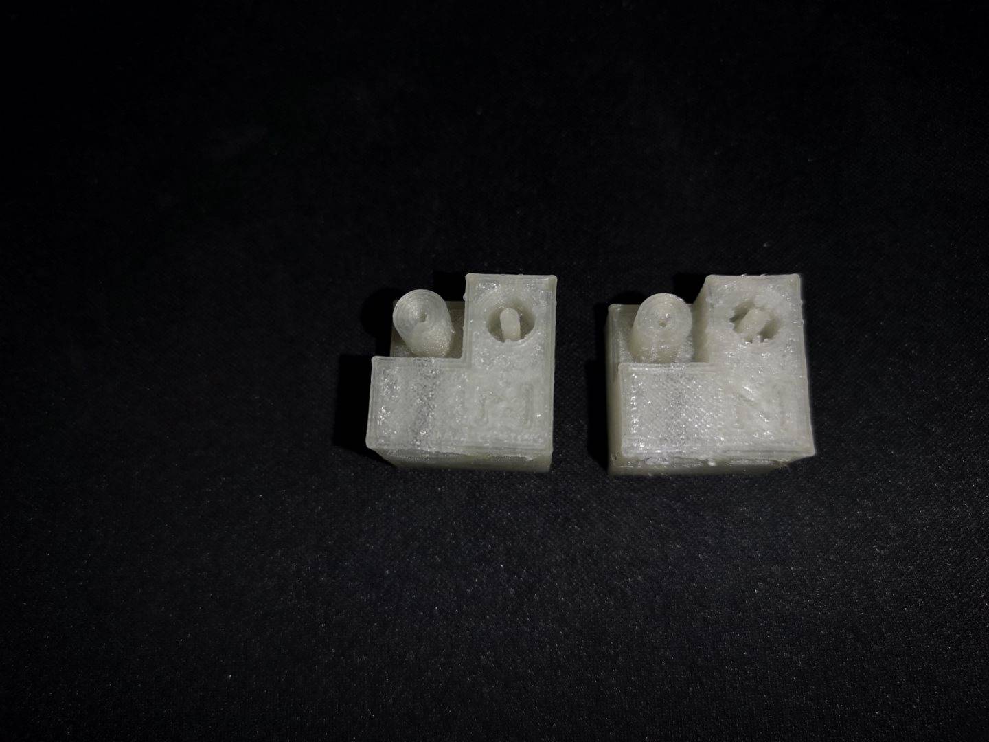

denden Posté(e) Mai 5, 2020 Posté(e) Mai 5, 2020 (modifié) Voila mon resultat d'une impression ( que j'ai laissé aller jusqu'au bout ) avec des supports : ( température 195 , retractation de 5mm , vitesse 45mms/ de retractation , Z hop desactivé, vitesse d'impressions 80mm/s et vitesse impression des supports à 50mm/s). Modifié (le) Mai 5, 2020 par denden oubli

denden Posté(e) Mai 6, 2020 Posté(e) Mai 6, 2020 Il y a 8 heures, Bewlette a dit : Tu as tenté avec beaucoup moins de rétractation et une vitesse d'impression moindre ? Oui a vitesse de retractation plus lente ça fait un effet de goutte ( voir les le 1er cube que j'avais imprimé...message plus haut dans le forum), je continue les tests mais je sais plus trop dans quelle direction aller, je vais arreter CURA et passer sur autre chose pour voir si j'ai de meilleurs resultats. 1

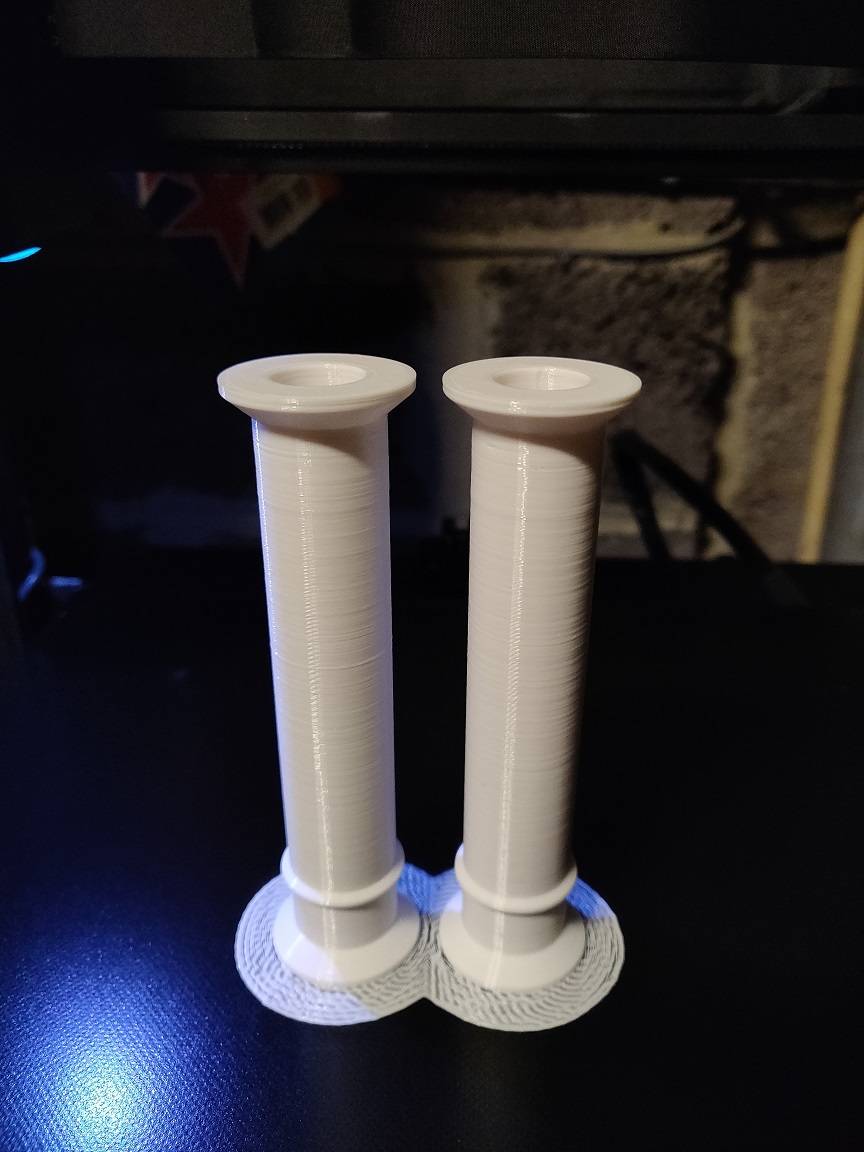

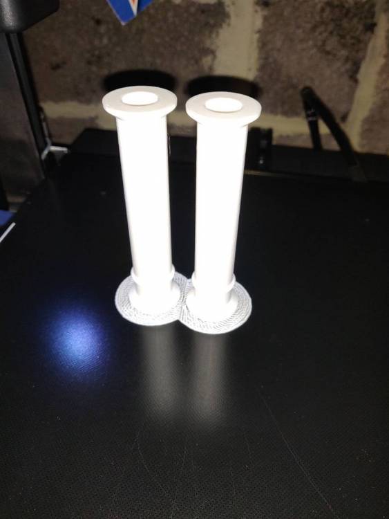

Bewlette Posté(e) Mai 6, 2020 Auteur Posté(e) Mai 6, 2020 Je viens d'imprimer deux spoolers fixes. Voici ci-joint le résultat. Je n'ai eu qu'un ou deux très petits fils de stringing. Par rapport aux photos, tu vois une amélioration possible (pas uniquement stringing evidemment)
Motard Geek Posté(e) Mai 6, 2020 Posté(e) Mai 6, 2020 C'est cool niveau stringing ! T'as mis quoi comme réglages au final ? Pour les ptits fils qui persistent ça part tout seul au pistole à air chaud ou sèche cheveux Ca a l'air clean, les couches supérieures sont propres. Peut-être pas toujours lisse ? C'est difficile à se rendre compte en photo.
Bewlette Posté(e) Mai 6, 2020 Auteur Posté(e) Mai 6, 2020 Les mêmes que cités plus haut mais en custom firmware, j'ai refait une calibration de l'extrudeur et l'auto pid tuning. Sur la colonne de gauche au milieu il y a une petite boursouflure. On sait y faire quelque chose ou c'est normal ?

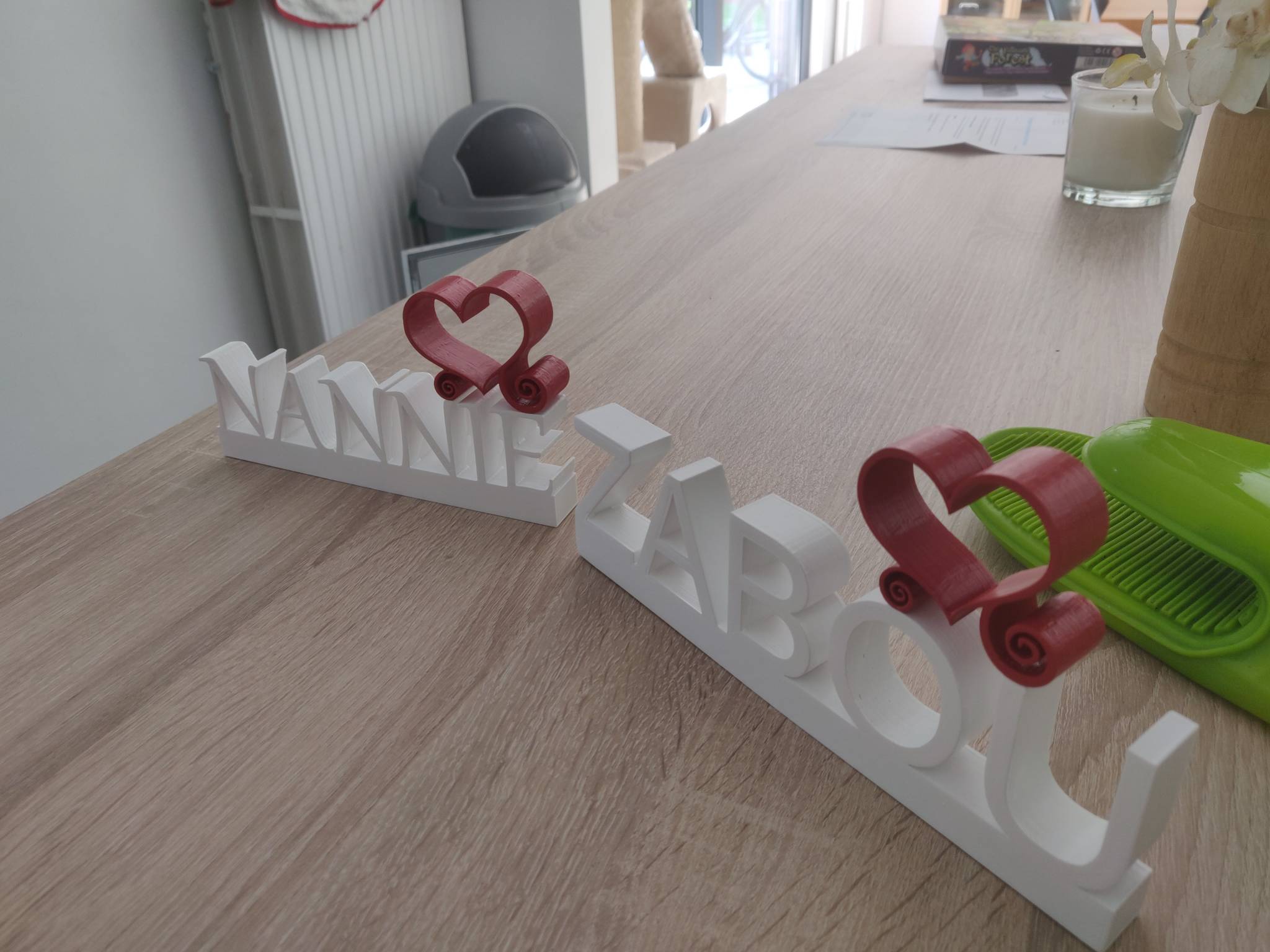

Bewlette Posté(e) Mai 9, 2020 Auteur Posté(e) Mai 9, 2020 Petite réalisation pour la fête des mères (et donc des grand mères des enfants...) Jai juste eu un décollement sur le premier mais après vérification mon leveling n'était pas parfait. J'ai aussi nettoyer le bed a l'alcool a brûler. Prochaine chose je pense changer de custom firmware pour celui de 3d nexus afin d'avoir le mesh bed leveling en plus du pid autotune. 1
