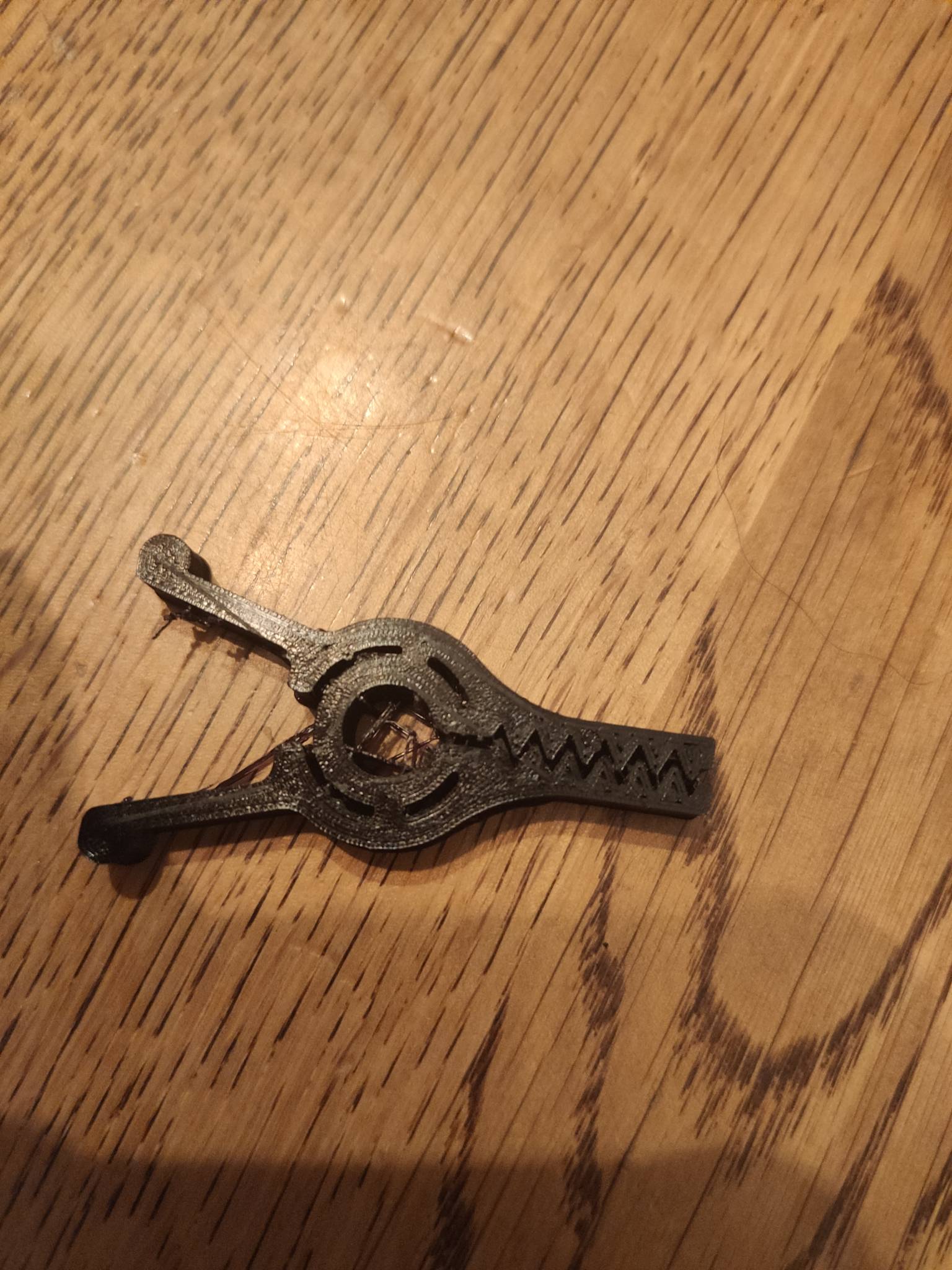

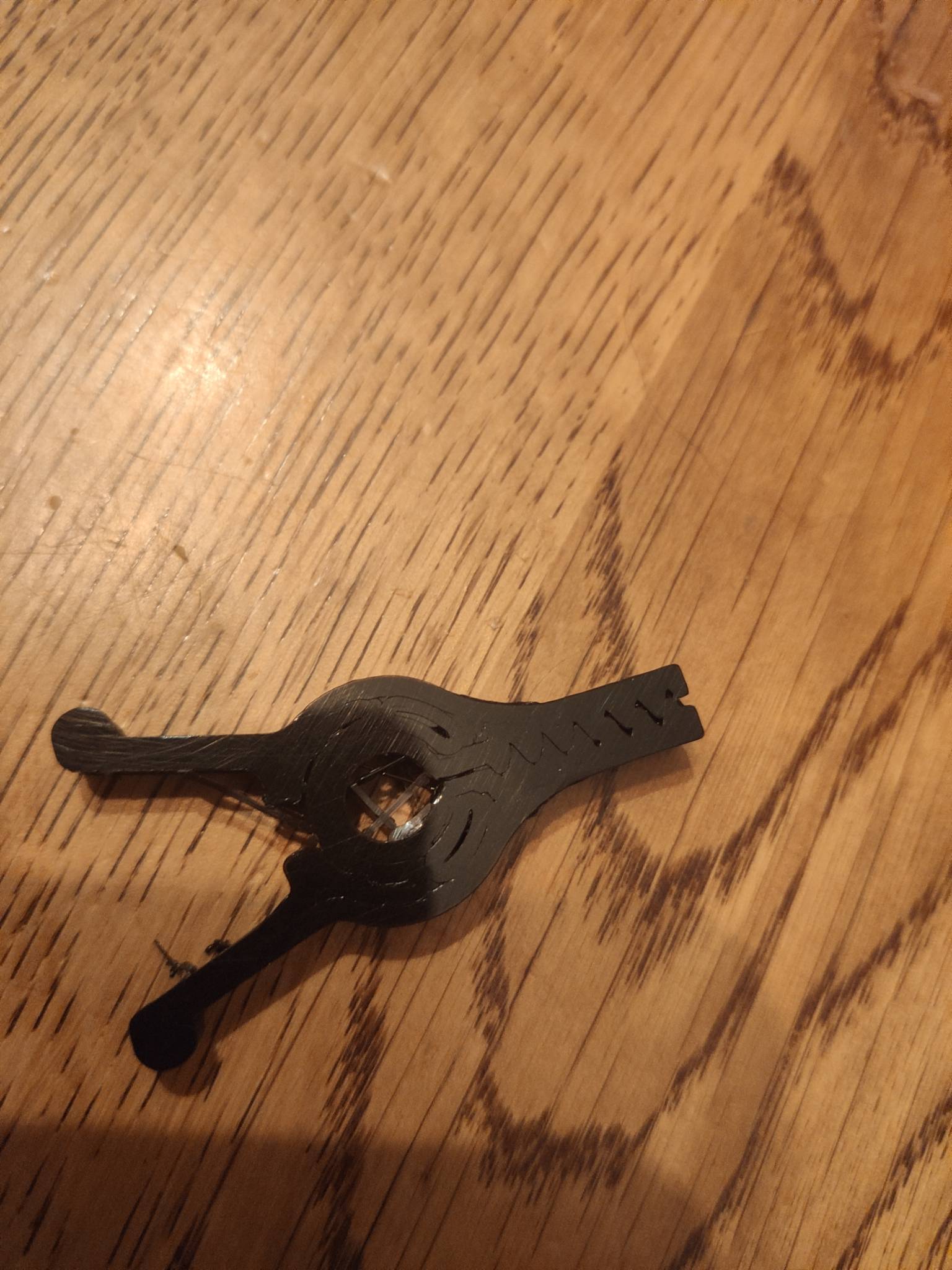

Bonjour, j'ai acquérir une alfawise u20 il y a maintenant un petit moment, jusqu'à présent j'imprimais des pièces "simple" Sans éléments mécanique j'etais plutôt satisfait des résultats.
dernièrement, j'ai souhaité imprimé des objets "mécanique" par exemple un Kanata télescopique ou simplement des pince clip, l'impression semble correcte mais tous les éléments devant être mécanique sont  collés, il semble que la première couche d'impression ne soit moins précise.
J'imprime du pla de chez geetech plateau 60° et extruder à 205°  et j'imprime en 0.08,j'utilise un carreau de miroir légèrement poncé pour assurer l'adhérence.
Il s'agit peut être d'un problème de leveling, je vais effectuer différents test demain
Si vous avez une idée, merci.

Le ‎03‎/‎05‎/‎2020 at 22:21, WENKz a dit :

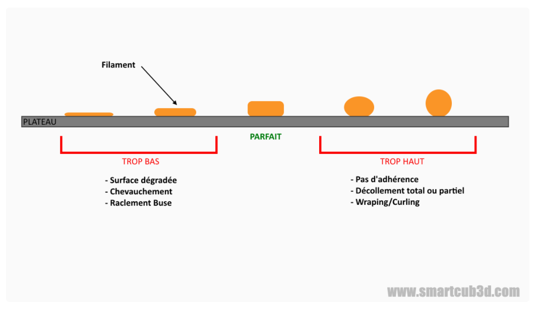

ta première couche est trop écrasé, éloigne un peu la buse du lit
petit dessin de rappel pour l'épaisseur de la première couche

Merci pour ta réponse, donc il s'agit simplement de faire un leveling plus "précis"
Top le schéma 🙂
il y a une heure, WENKz a dit :
En principe il faut faire un réglage avec un feuille de papier entre la buse et le lit, mais ensuite il faut affiner si ta première couche est trop haute ou trop basse
