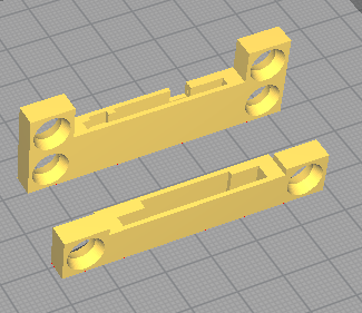

Première étape, vous allez imprimer vos deux premières pièces, un clip et un bloqueur.
Pour les pièces :
  • aller dans le répertoire basic ;
  • récupérer une pièce I-3.stl ;
  • récupérer une pièce I-4.stl.
I-3.stl → la lettre I désigne la forme de la pièce, le chiffre 3 indique le nombre de trous.
Pour le clip et le bloqueur :
  • aller dans le répertoire clips ;
  • récupérer un blocker-2.stl (de préférence, le mettre à plat, cela se fait très bien avec Cura) ;
  • récupérer un clip-2.stl (comme pour le bloqueur, le mettre à plat, en le tournant à 90°).
Le chiffre 2 indique la hauteur du clip (assemblage de deux pièces). Le blocker-2.stl va fonctionner avec le clip-2.stl.
Première impression
Notez qu’il ne faut pas beaucoup de plastique pour ces pièces de base (2 g et 0,83 m avec mes réglages pour ces quatre pièces). Après plusieurs essais, cette taille (9,6 mm × 9,6 mm × 4,8 mm) m’a paru être un bon compromis. Plus petit, les manipulations deviennent difficiles (mais peut‑être qu’il faudrait que je teste à nouveau en 6,4 mm × 6,4 mm × 3,2 mm).
Vous pouvez maintenant assembler ces pièces ! Pour démonter, il faut pousser le bloqueur par l’autre côté à l’aide d’un petit outil pointu. Si vous imprimez un deuxième clip et un deuxième bloqueur, vous pourrez apprécier la solidité du montage !

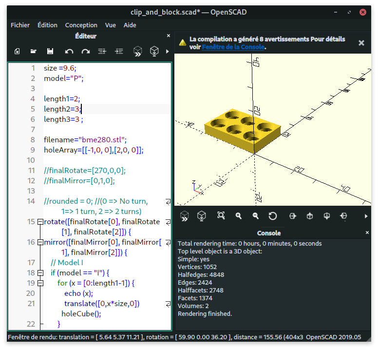

Si vous ne trouvez pas votre bonheur dans ces fichiers STL, il est possible de créer, avec OpenSCAD, vos propres pièces assez simplement. Voici par exemple comment créer une pièce P‑2‑3 (pièce à plat en 2 × 3) :
  • ouvrez le fichier clip_and_block.scad
  • modifiez le paramètre model pour le type de pièce à P ;
  • modifiez le paramètre length1 pour la longueur à 2 ;
  • modifiez le paramètre length2 pour la largeur à 3 ;
  • vous pouvez ensuite faire un rendu avec la touche F6 ;
  • et exportez en STL depuis OpenSCAD.
OpenSCAD
Le fichier list-plates.txt et le script generate-plates.py
Pour automatiser la génération des fichiers STL, j’ai créé le fichier list-plates.txt qui liste toutes les pièces. Le script generate-plates.py lit ce fichier et lance les commandes OpenSCAD avec les paramètres qui vont bien.

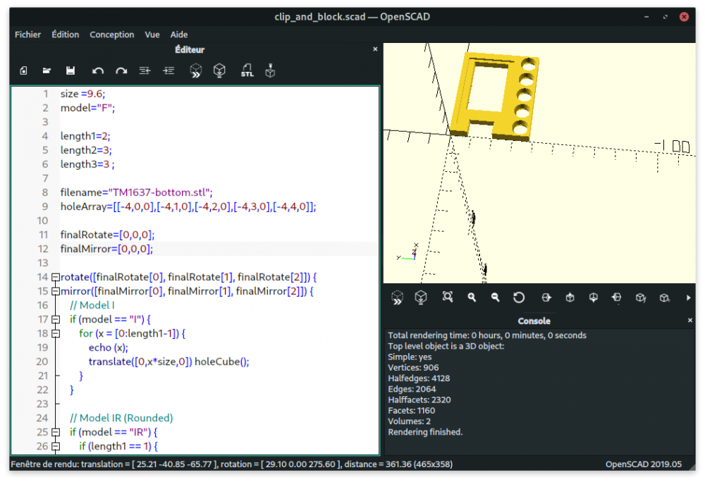

Ajouter les trous avec OpenSCAD
Ensuite, il est possible d’ajouter les trous autour de votre montage grâce à OpenSCAD :
  • ouvrez le fichier clip_and_block.scad ;
  • déposez votre fichier STL dans le dossier import ;
  • modifiez le paramètre model pour le type de pièce à F (Filename) — pour des trous de demi‐hauteur, choisissez FH ;
  • dans le tableau holeArray, entrez les coordonnées de vos trous (il faut tester pour trouver les bons) ;
  • dans le tableau finalRotate, vous pouvez tourner votre modèle final pour qu’il soit à plat ;
  • dans le tableau finalMirror, vous pouvez faire une rotation de votre modèle.

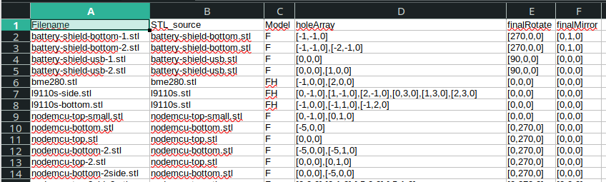

Utiliser le fichier list-elec.csv le script generate-elec.py
J’ai également automatisé la génération des fichiers STL. J’ai créé le fichier list-elec.csv qui liste toutes les pièces pour composants. Vous pouvez voir dans ce fichier que vous pouvez indiquer toutes les options OpenSCAD.
list-elec
Le script generate-plates.py lit ce fichier et lance la commande OpenSCAD avec les paramètres. Je vais peut‑être fusionner les fichiers list-plates.txt et list-elec.csv prochainement.

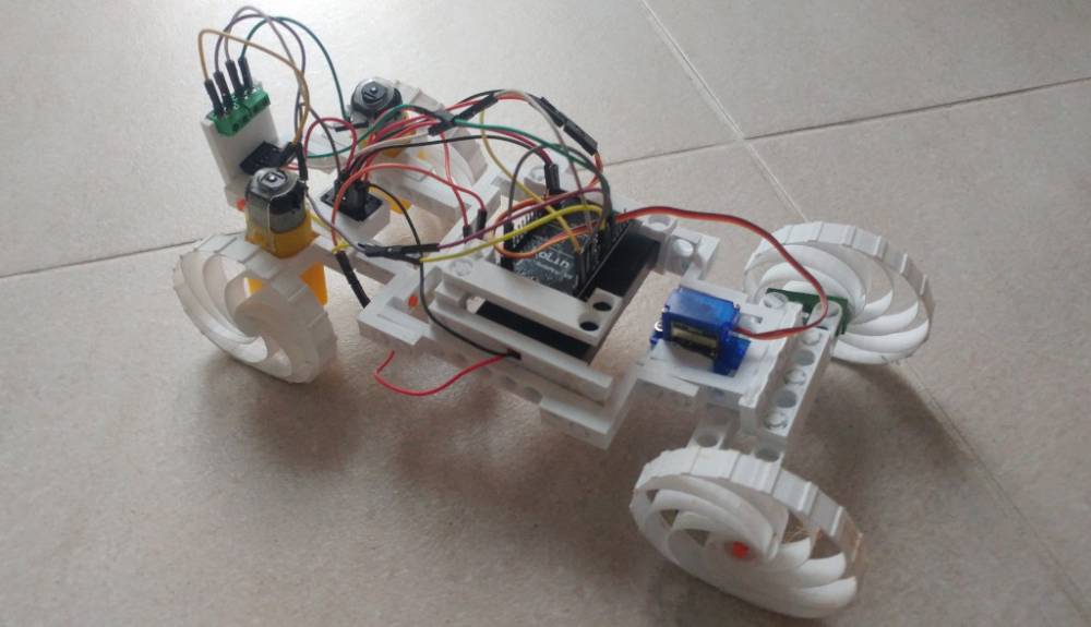

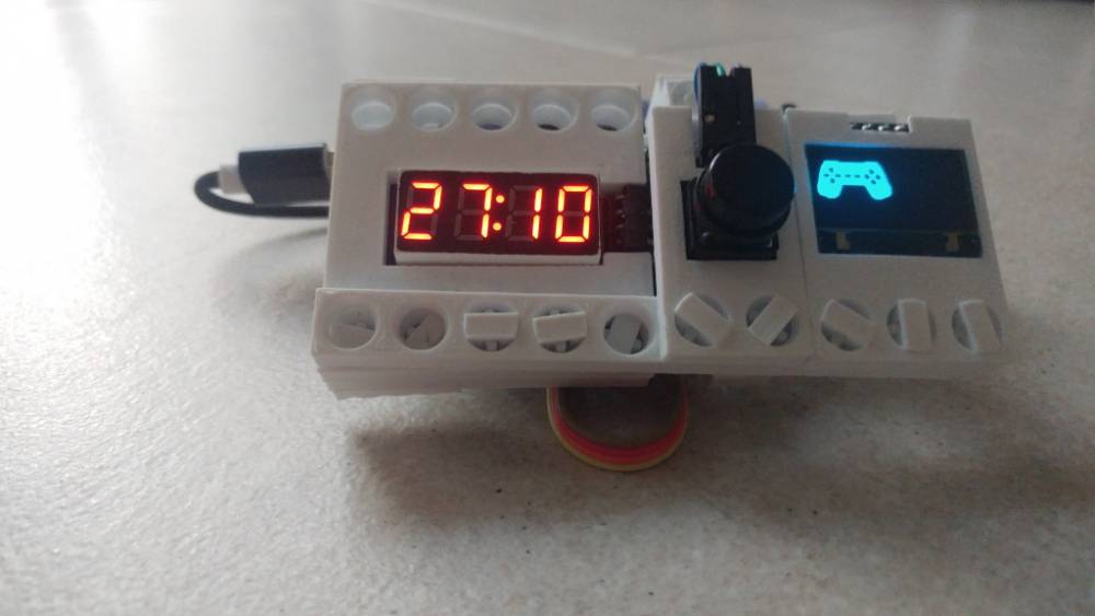

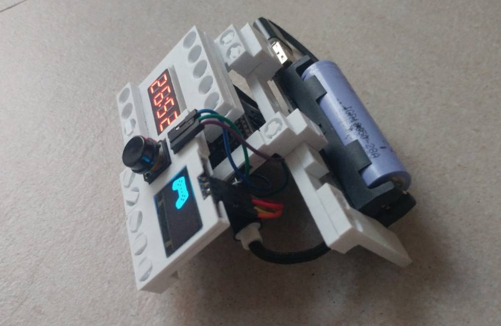

Mes réalisations

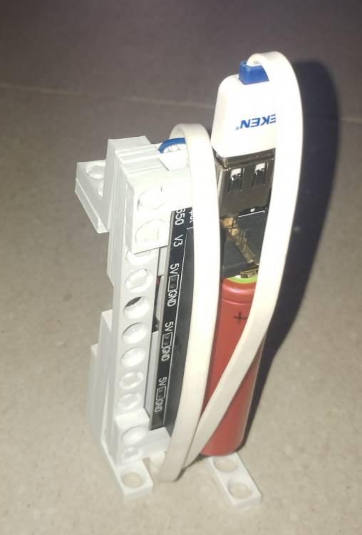

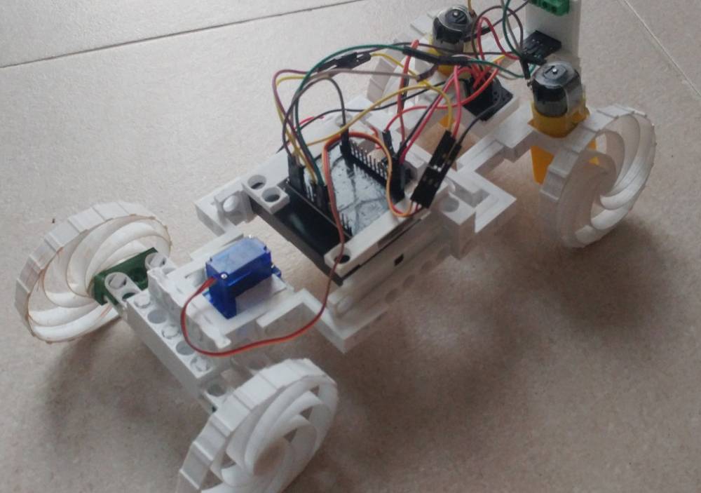

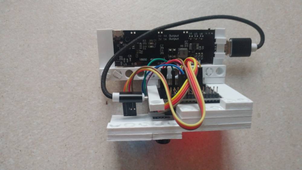

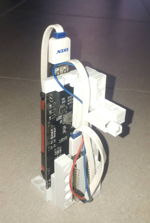

Voici ce que j’ai réalisé avec les Clip & blocks — je pourrai, si vous me le demandez, détailler ces projets :
Ces projets fonctionnent plutôt bien, et je m’en sers régulièrement. Voici pour moi les qualités et les défauts de Clip & block :
  • qualités :
    • solidité,
    • facile de faire des modifications,
    • pas besoin de réimprimer l’ensemble pour les modifications ;
  • défauts :
    • manque de pièces « esthétiques » ou de finition, ou même de sécurité (caches, couvercles, etc.),
    • sécurisation des connecteurs Dupont par des pièces spéciales,
    • organisation des fils.
