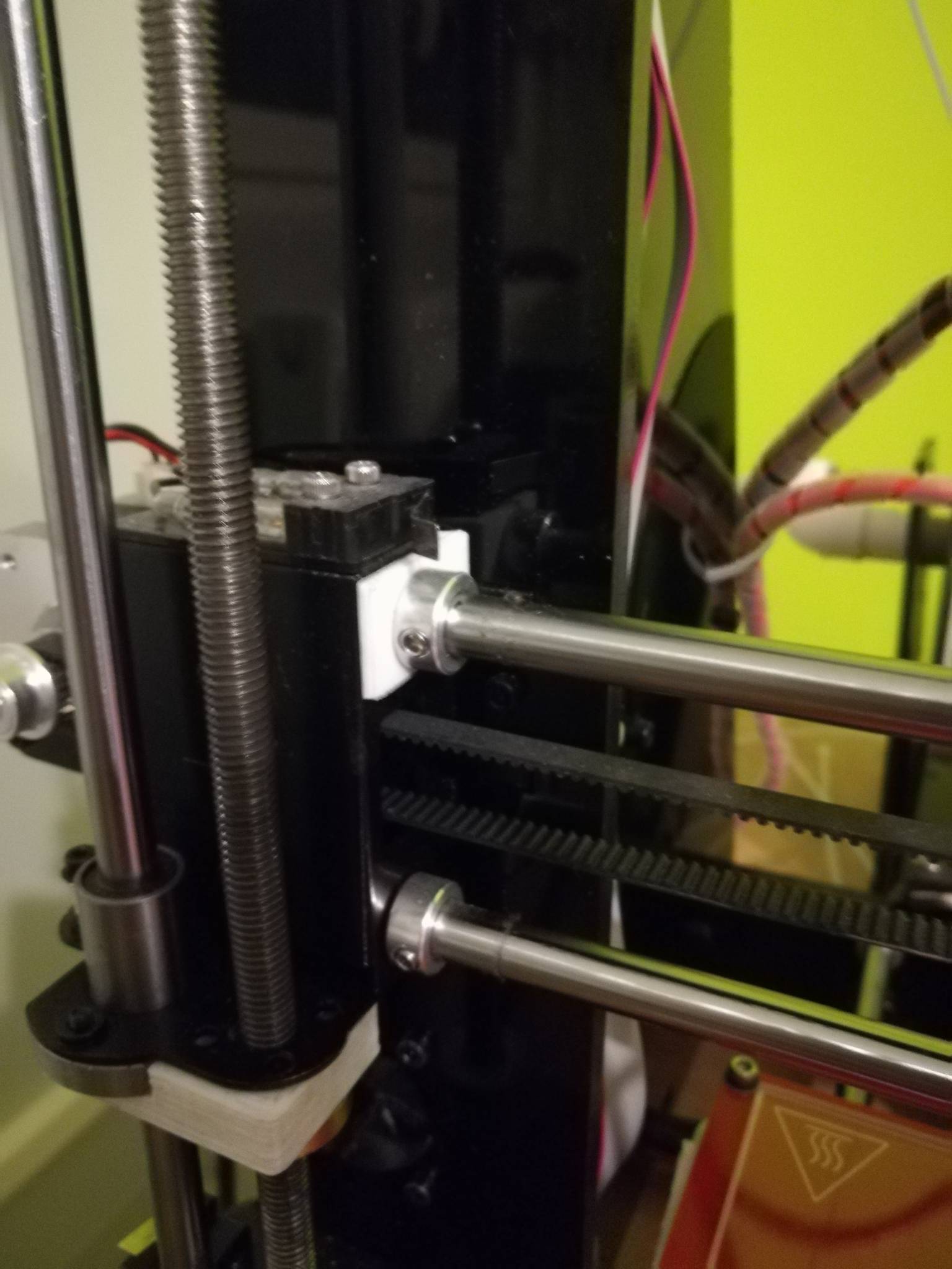

Marc Muyldermans Posté(e) Mai 6, 2020 Partager Posté(e) Mai 6, 2020 (modifié) Bonjour à tous, j'ai un "petit" problème d'impression : Quelqu'un pourrait m'aider svp geeetech prusa i3 pro b (je suppose) Fil : ABS 1.75 hauteur de la couche : 0.3 remplissage : 20 / grille T° d'impression : 210, T° du plateau : 66 Vitesse d'impression : 60 mm/s D'avance merci Modifié (le) Mai 6, 2020 par Marc Muyldermans Lien vers le commentaire Partager sur d’autres sites More sharing options...

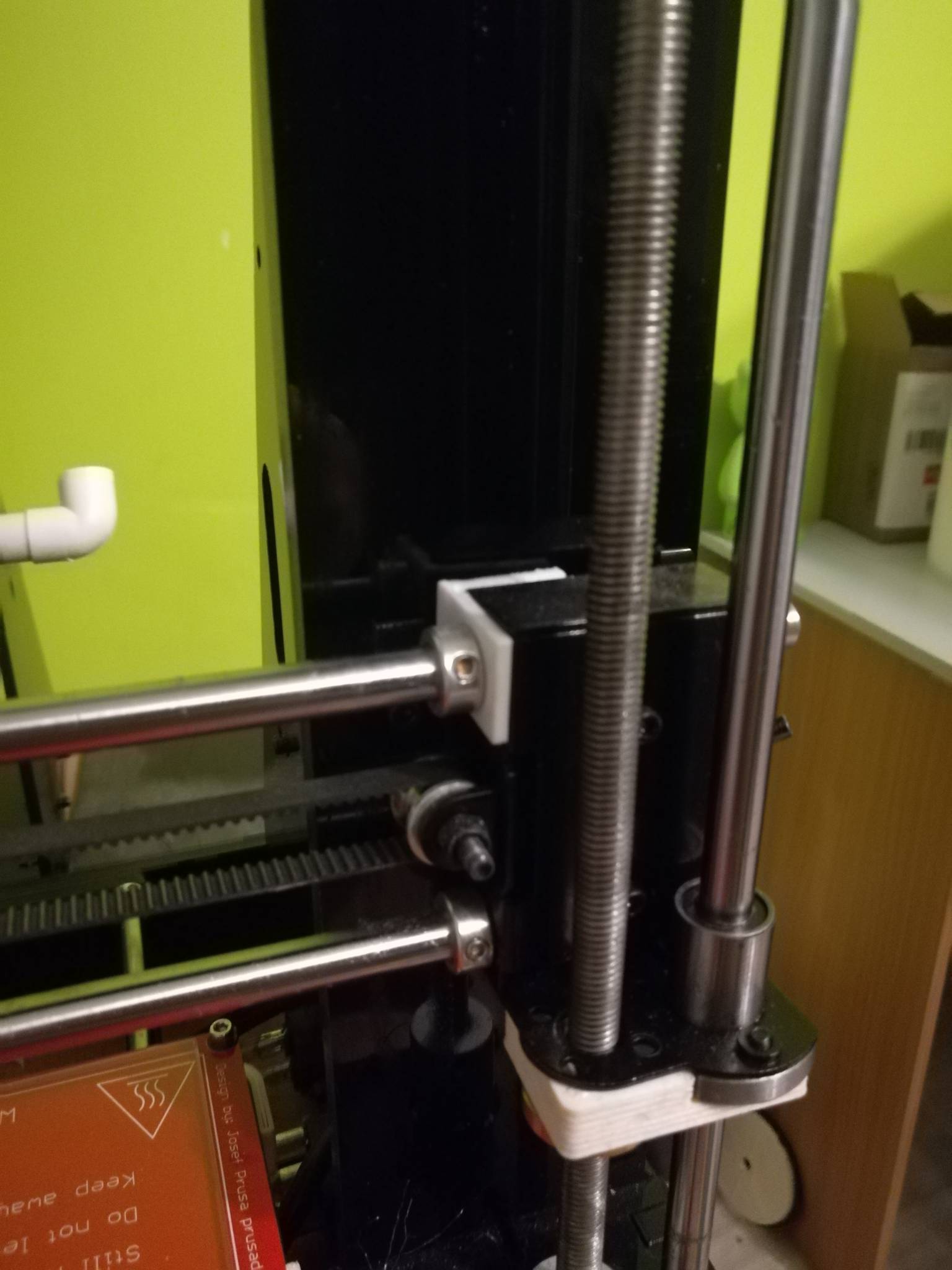

francispopu Posté(e) Mai 6, 2020 Partager Posté(e) Mai 6, 2020 Bonjour, Erreur habituelle du montage des butées de l'axe X montées a l'extérieur or celles ci doivent être a l'intérieur afin de permettre la tension de la courroie de l'axe X. Vérifier les vitesses et accelerations. Lien vers le commentaire Partager sur d’autres sites More sharing options...

francispopu Posté(e) Mai 7, 2020 Partager Posté(e) Mai 7, 2020 Il y a 10 heures, Marc Muyldermans a dit : Bonsoir, Euuuu je n'y connais rien, pourriez-vous m'expliquer plus en détail svp D'avance merci Merci Marc3D, Voilà c'est fait mais pas de changement. Les bagues qui bloquent le support de l'axe X doivent être monté a l'intérieur comme sur la photo. En les montant comme cela vous pourrez tendre votre courroie sans effort sur les axes Z. Sinon si vous tendez trop votre Z ne marche plus ou mal pas assez X saute et se décale. Vérifiez aussi dans les menu les accélérations xy. Et dans votre slicer diminuez vos vitesses après vous reaccelerez quand vous aurez trouvé les bons réglages. Lien vers le commentaire Partager sur d’autres sites More sharing options...
Marc Muyldermans Posté(e) Mai 8, 2020 Auteur Partager Posté(e) Mai 8, 2020 Le 07/05/2020 at 07:36, francispopu a dit : Les bagues qui bloquent le support de l'axe X doivent être monté a l'intérieur comme sur la photo. En les montant comme cela vous pourrez tendre votre courroie sans effort sur les axes Z. Sinon si vous tendez trop votre Z ne marche plus ou mal pas assez X saute et se décale. Vérifiez aussi dans les menu les accélérations xy. Et dans votre slicer diminuez vos vitesses après vous reaccelerez quand vous aurez trouvé les bons réglages. Bonjour à tous, francispopu : Les bagues sont bien à l'intérieur comme sur vos photos, je désespère. Marc3D : j'ai vérifier tout le montage, je croyais avoir trouvé car j'ai réussi le cube, mais quand je lance une autre impression, c'est de nouveau la galère. Là je fais avec : Type de fil : PLA 1.75 Température d'impression : 210° Température du plateau : 66° Hauteur de la couche : 0.2 Remplissage : 20% grille Vitesse : 40 Mode déprime là lol Lien vers le commentaire Partager sur d’autres sites More sharing options...
