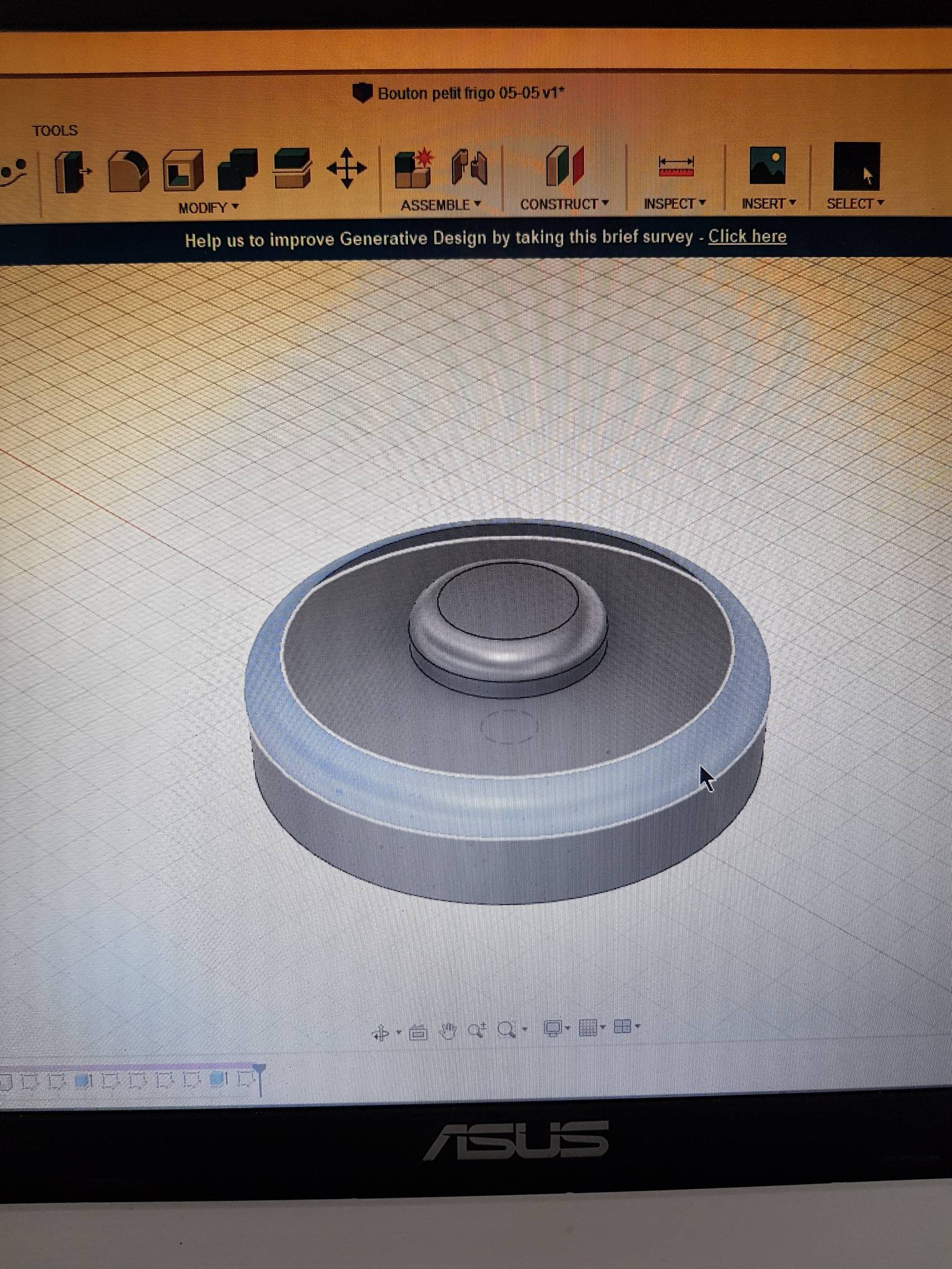

Paulo83 Posté(e) Mai 6, 2020 Posté(e) Mai 6, 2020 Bonjour, En attendant la livraison de ma machine, je me fait la main avec le logiciel Fusion 360. Malheureusement j'ai un problème avec la finition de mon bouton de frigo, je n'arrive pas à faire le petits crans sur la bordure du bouton. Photos du bonton et de la vue fusion. Merci d'avance pour votre aide. A plus, Paulo. Révélation
papagalak Posté(e) Mai 6, 2020 Posté(e) Mai 6, 2020 Pour cela, il faut désiner un cran et utiliser la fonction patern/circulaire et choisir le nombre de cran
Paulo83 Posté(e) Mai 6, 2020 Auteur Posté(e) Mai 6, 2020 Bonjour Papagalak et merci pour ta réponse. Oui c'est ce que j'ai essayé de faire, patern/circulaire, mais comment faire le cran ?

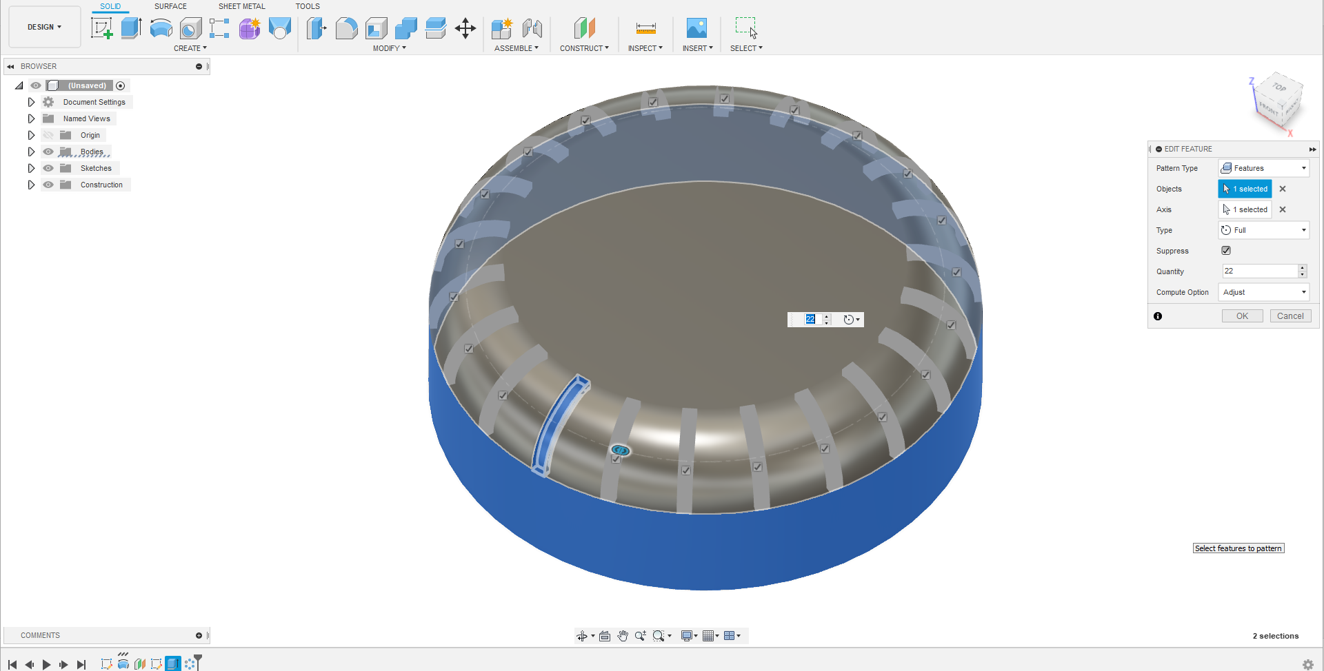

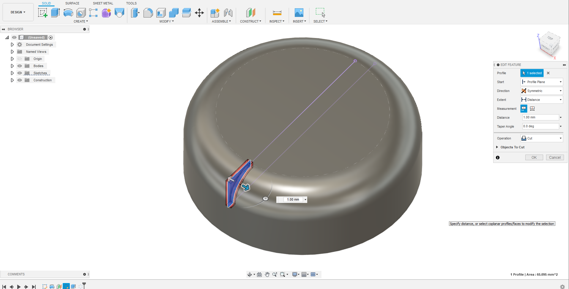

Oikos Posté(e) Mai 6, 2020 Posté(e) Mai 6, 2020 (modifié) Utilise les plans .... comme par exemple un plan milieu à travers ta pièce , édit un sketch sur ce dernier , dessine le pourtour et profondeur de ton crans ( comme si tu le voyais en vue de coupe) ensuite extrude le (fonction symetric) > Cut , ensuite fonction circular pattern , pattern type "feature" et tu sélectionnes ton extrusion (ton cran) puis dans axis clique juste sur ton cylindre (ça fera l'affaire) et dans quantity rentre le nombre de cran que tu veux .... et c'est tout ! Modifié (le) Mai 6, 2020 par Oikos
Paulo83 Posté(e) Mai 6, 2020 Auteur Posté(e) Mai 6, 2020 Wouah et avec des vues, vous êtes trop bon sur ce forum. Merci à tous. Bon maintenant il faut mettre en pratique, mais demain car je viens de débiter 2 steres de bois en 0,50 cm et j'ai le dos en compote. Merci Oikos.

Paulo83 Posté(e) Mai 7, 2020 Auteur Posté(e) Mai 7, 2020 Bonjour, Le petit téton du milieu a déjà été dessiné, même à l'intérieur du bouton, j'ai galéré mais réussi à faire la partie en demi cercle qui s’emboîte dans la partie fixe du thermostat. Je m'aime......

Paulo83 Posté(e) Mai 7, 2020 Auteur Posté(e) Mai 7, 2020 (modifié) Bonsoir, Bon là je me déteste, cela fait 2 h 00 que je suis sur la réalisation des mes crans sur mon bouton, eh ben pas un qui a poussé, cran pas bouton. C'est pas de l'autofellation, pas assez souple, mais çà va devenir de l'autoflagellation. Déjà Oikos, m'ab indique qu'il fallait le plan milieu, je ne le trouve pas mon plan, c'est peut-être pas un bon plan ? J'ai téléchargé le tuto de Deamoncrack et je vais potasser le sujet. Bon allez repos du cerveau. A plus. Modifié (le) Mai 7, 2020 par Paulo83
fdorful Posté(e) Mai 7, 2020 Posté(e) Mai 7, 2020 Tu fais un offset plane sur la face supérieure de ton bouton, tu "sketch" et tu extrudes un petit zizi... Ensuite n'oublie pas Filet autour et dessus pour faire joli.
