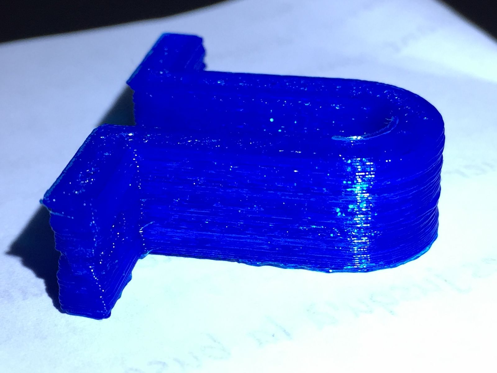

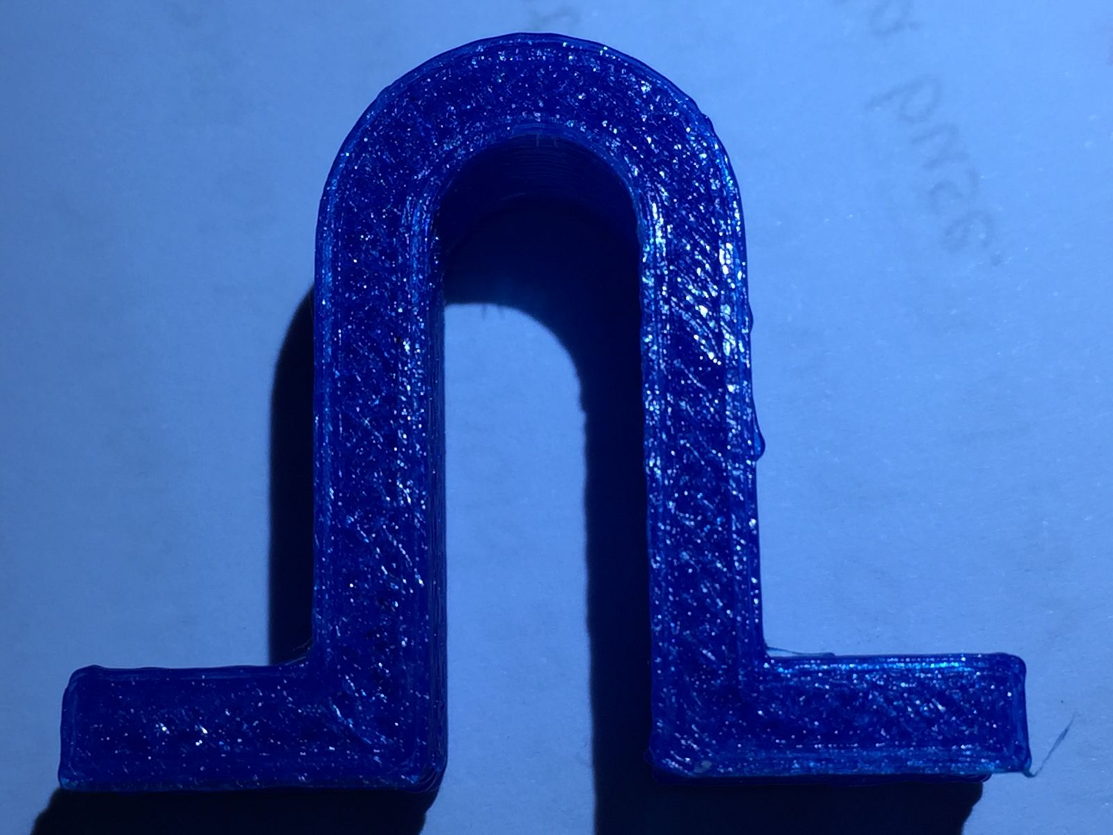

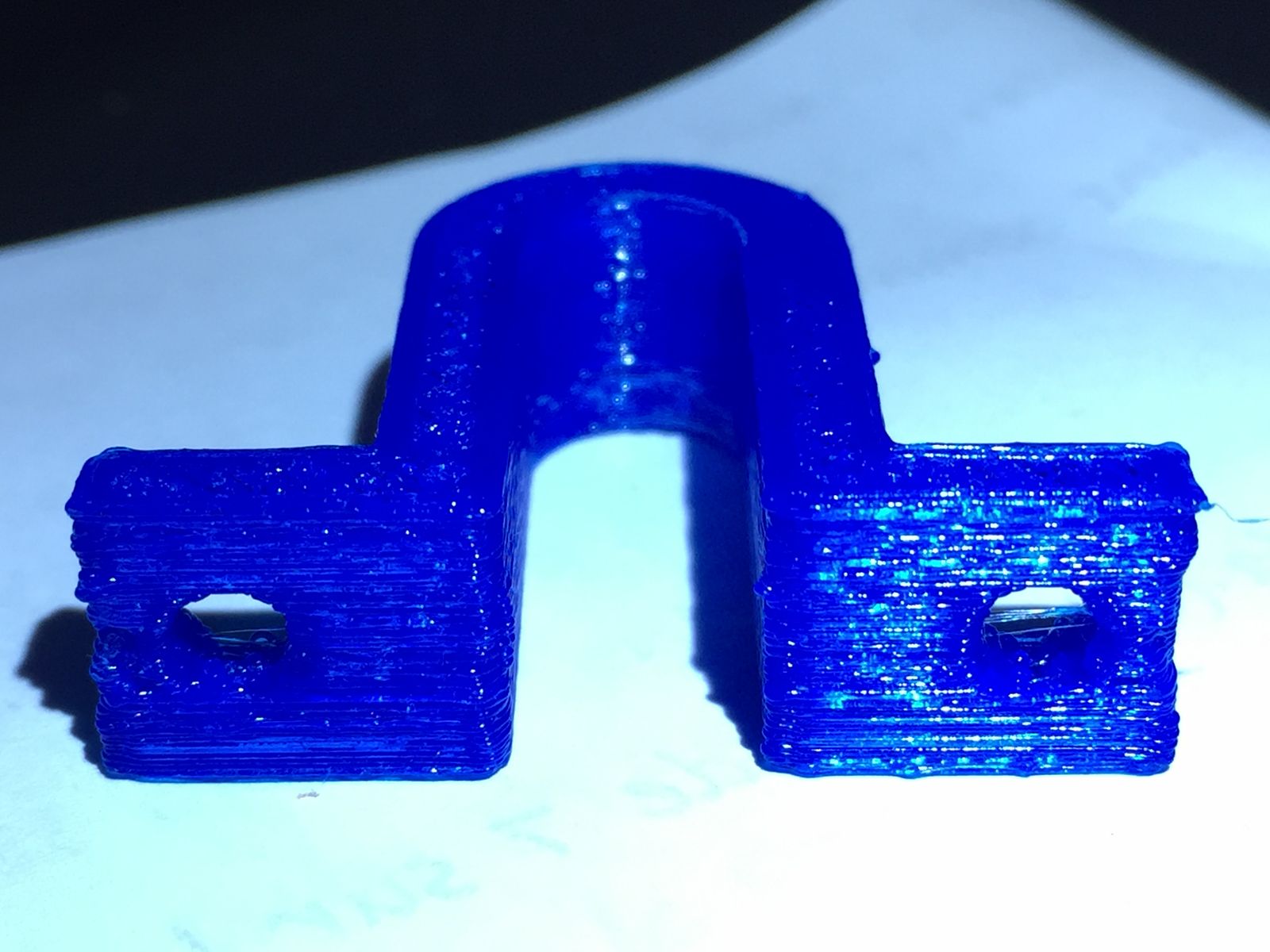

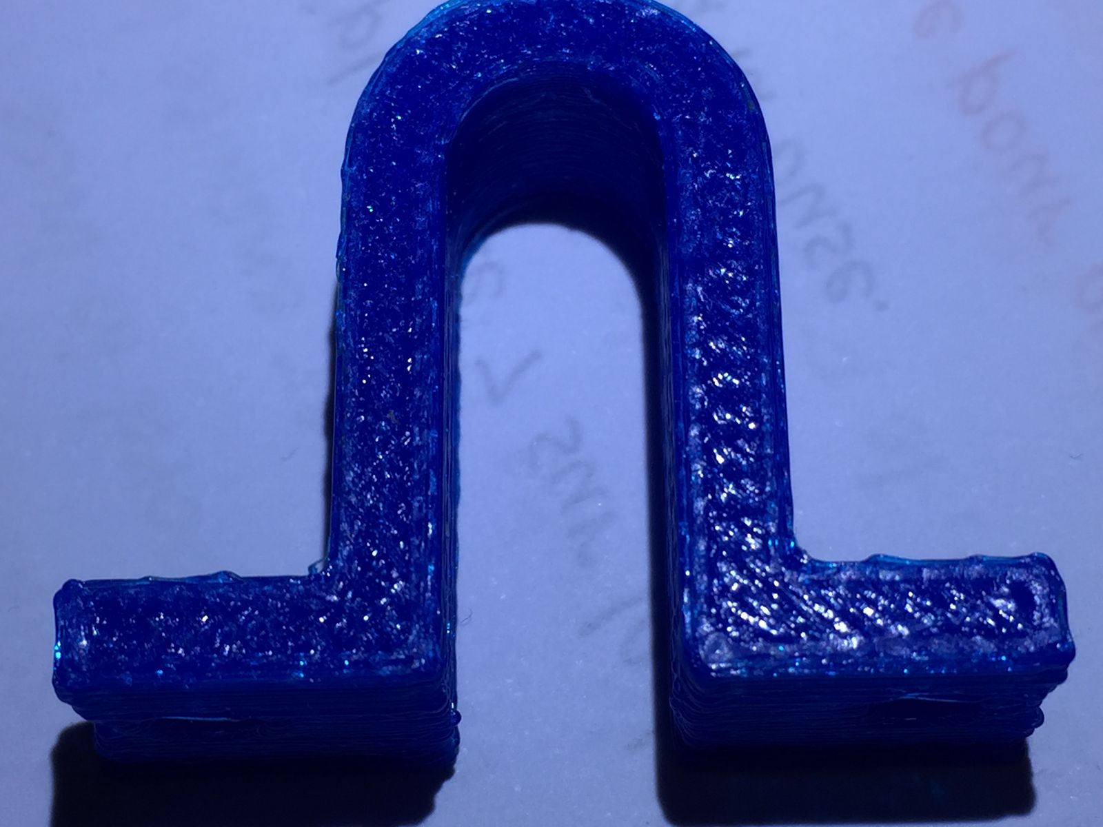

Et voila ma première vraie impression : image.jpegimage.jpegimage.jpegimage.jpeg

Je vois à tes impressions que tu as encore du boulot question calibration

Je ne sais pas si ça viens du manque de calibration de ce fameux extrudeur , mais les couches ne se touchent pas très bien entre elles …

Si les couchent n’adhèrent pas (je ne le vois pas sur les photos) ça peut être un mauvais réglage ou un mauvais paramétrage du trancheur.
Je pense que tu est trop chaud aussi et essaye de rigidifier au max ton imprimante, tendre tes courroies, etc... , j'ai l'impression que ça bouge beaucoup.
