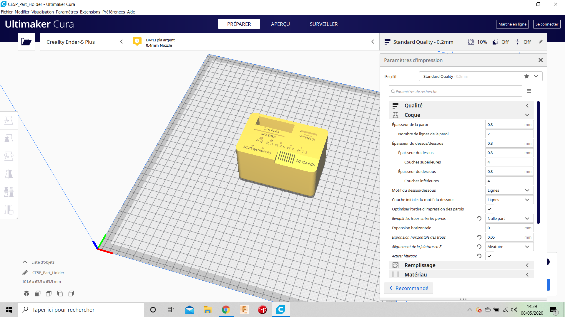

Je tante de trouver comment faire un croisement de mes couches pour solidifier une jonction mais je ne trouve pas.
J'ai regardé dans Cura, IdeaMaker et Slic3r. Chacun a sont trajet, mais plus ou mois c'est le même résultat. La jonction des couches se fait au même endroit en suivant un trajet similaire au rose et la pièce est plus fragile. J'aimerais faire une sorte de 8 avec les couches (direction vert) pour qu'elles soit continue. Si possible que les points de jonction ne soit pas au même endroit aussi. Est-il possible de faire cela?
Désolé, si le sujet existe déjà, mais comme je suis nouveau en 3D, j'ai pas encore le language technique et j'ai rien trouvé dans mes recherches

Oui il faut que tu trouves (je n'ai pas les logiciels sous la main) l'option changement de couche aléatoire et l'activer et ça devrait fonctionner

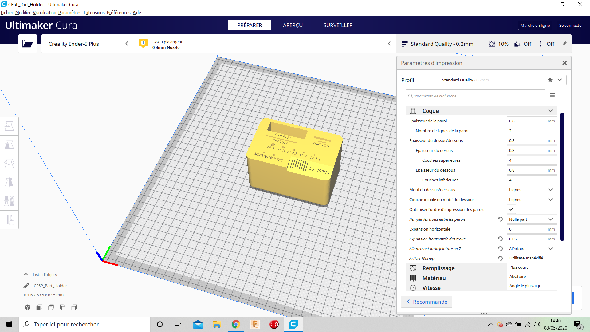

dans cura / coque / alignement de la jointure en z
et ensuite plein de choix ! pour ma part j'utilise aléatoire ! mais dans utilisateur spécifié tu as d'autre choix

Bin vu ! je l'avais trouvé dans IdeaMaker (Type de point de départ) mais pas dans Cura.
Mais impossible de trouver comment ne pas faire ce trajet en U ou il revient sur ces pas
