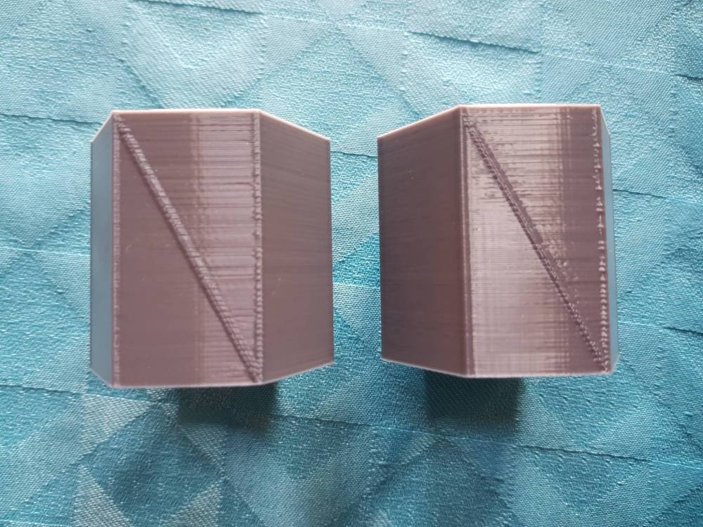

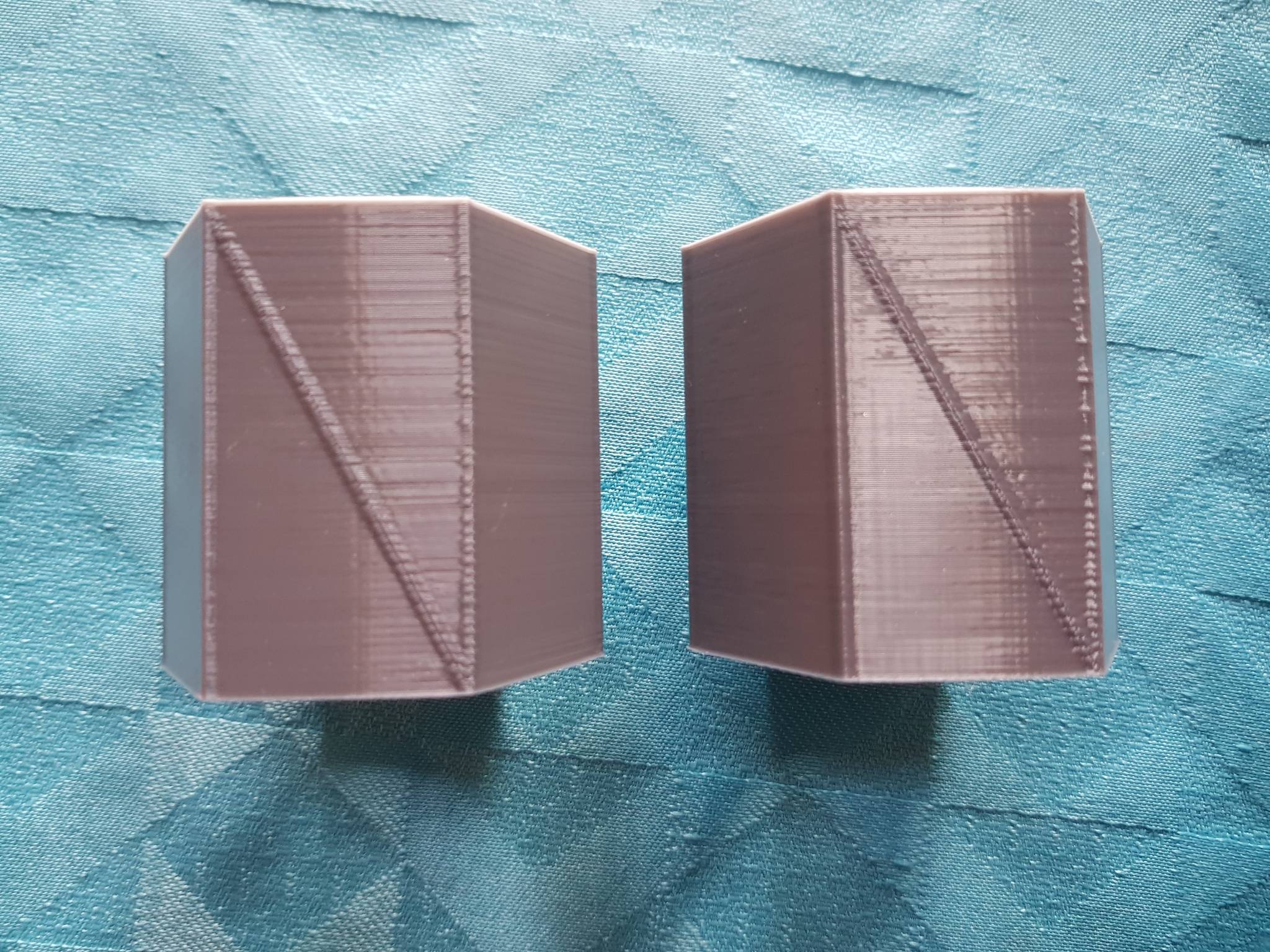

Je débute dans l'impression 3D avec une Anycubic Mega X. J'ai imprimé une pièce de jeu (un hexagone) mais sur une des faces il y a une "vague" qui s'est formée en diagonale sur 95% de la hauteur et sur les 5 derniers pourcents la vague s'est reportée sur la face opposée. J'imprime avec du filament Anycubic, buse 0,4mm à 205°C, hauteur de couche 0,25mm et vitesse 60 mm/s (parois et remplissage).
D'où viennent ces vagues et comment éviter leur apparition ?

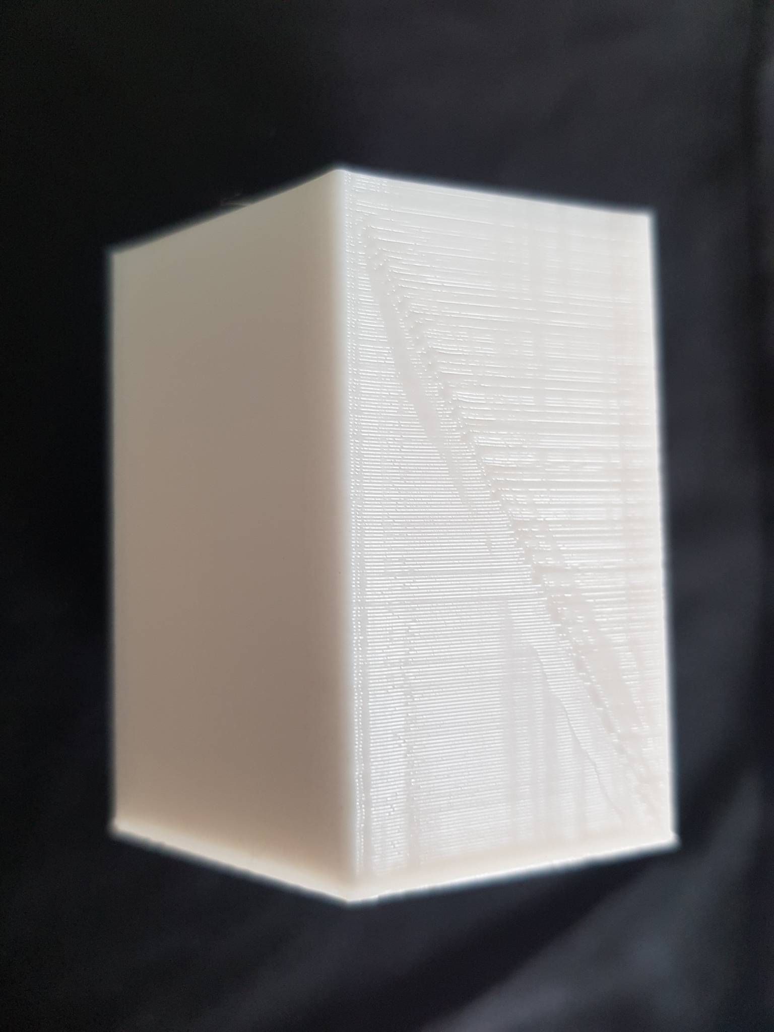

je viens de réimprimer le même modèle avec un autre filament. Les couches ont été ramenées à 0.1mm, la vitesse à 40mm/s et l'extrusion à 90% (mais je vais revenir à 100% car les parois ne sont pas jointives).
D'où vient cette ligne en diagonale qui fait un léger bourrelet ? Comment avoir des angles vifs ?

pour la ligne en diagonale, à mon avis c'est la jointure en Z qui fait ça, paramètre de rétractation à changer pour atténuer le bourrelet et jointure à mettre dans un coin.
il y a surement d'autre cause possible mais pas facile sans tes paramètres actuels de te dire quoi

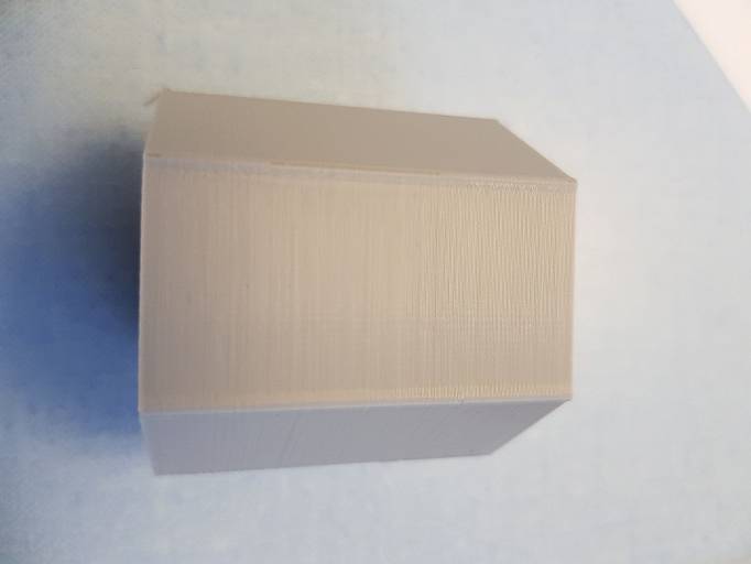

@Ironblue et @pascal_lb Merci pour vos retours. Sur vos conseils, j'ai donc le Z-up et activé la préférence de jointure d'angle.Voici le résultat de l'impression de cette nuit.
La diagonale a disparue et les angles se sont affinés sans pour autant être parfait. Comment améliorer les angles pour qu'ils soient plus vifs ?2024670990_20200526_1010011.jpg.02e4ff9b85937e58c92007869a0bb67f.jpg
