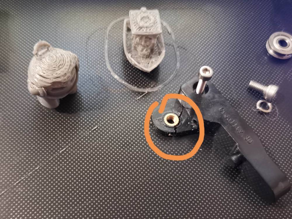

je posséde une Creality Ender 3 avec comme slicer Cura ultimaker 4.5.
Depuis ma mise à jour de Cura j'ai des soucis d'impression. Je pense donc à un souci de paramétrage logiciel.
-la première couche d'impression n'est pas terrible. Couche sur le plateau (deuxième photo)
-Entre chaque "couche" je n'ai aucune cohesion, ca fais même des manques! Les couches ne se tienne pas entre elles! (première photo)
Pourriez-vous m'aider à régler mes problèmes?

Je ne suis pas super expérimenté mais quand je vois tes réalisations, je vois tout de suite quelques points à explorer :
1. Des trous, pas assez de matière, ce qui laisse accroire à un problème de température trop basse
2. Une première couche qui n'accroche pas et des problèmes de densité : problème de hauteur de couches ? de remplissage ? pression dans l'extrudeur ?
Comme cela est apparu après une mise à jour, as tu regardé si tes anciens paramétrages ont été sauvegardé ?

@Frédéric Lejeune ,
quand tu fait sortir du filament dans le vide via l’ecran de la machine , il sort bien comme il faut ( bien droit , régulier , et à peu près du même diamètre que ta buse )?

Je ne pense pas que ç’a vienne du slicer , avec les paramètres que j'ai vu (les principaux car je ne connais pas cura ) et si tu es sur que c'est bien du PLA que tu essais d'imprimer j'ai pas vu quelque chose de déconnant.
Je pencherais plus sur un problème de cheminement du filament,(bouchon ou tube ptfe déformé, extrudeur qui patine)ton extrudeur claque ou pas quand tu imprimes ?

Merci. je crois avoir trouvé la panne! une piece cassée.
je vais essayer de réparer pour essayer si c'est ca le problème. Je vais recommander cette pièce. Il existe des amélioration de cette piece en alu, vous en pensez quoi?

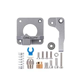

C'est un classique des extrudeurs d'origine de creality  ,tu peux mettre leur modèle en aluminium tu n'auras plus de problème de ce genreSovol Creality Imprimante 3D Extrudeur en Aluminium Ender 3 CR-10 ...
.Attention changement d'extrudeur dit calibrage de celui ci impératif si Ø de la roue crantée n'est pas le même 😉
Alors problème résolu! C'était bien l'extrudeur qui avait un souci.

oui c'est ces pieces là que j'avais vu. Je vais commander ça. Et j'en ai vu avec double engrenage, bien ou pas bien?

J'ai acheté le même , je l'ai essayé,démonté,et foutu a la benne direct (ça faisait que de la merde ) .Maintenant j'ai un E3d Titan et c'est plus la même chanson (par contre c'est pas donné).Avec le creality en alu tu n'auras pas de problème je pense

Moi je l'ai recollée avec de la glue pour essayer. Et c'est bien ça, j'ai imprimé d'autre choses et c'est reparti. Je vais commander l'amélioration en alu.

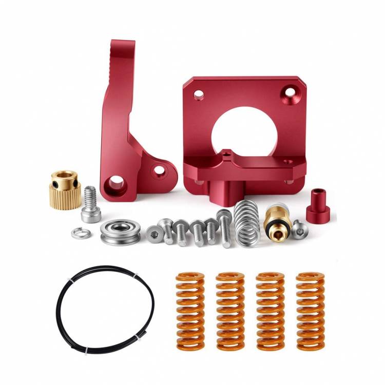

il y a 1 minute, Archi a dit :
Merci , oui pour faire un test pourquoi pas, mais je doute qu'il tienne longtemps ...
Oui juste pour un test.
J'ai aussi commandé un kit.
