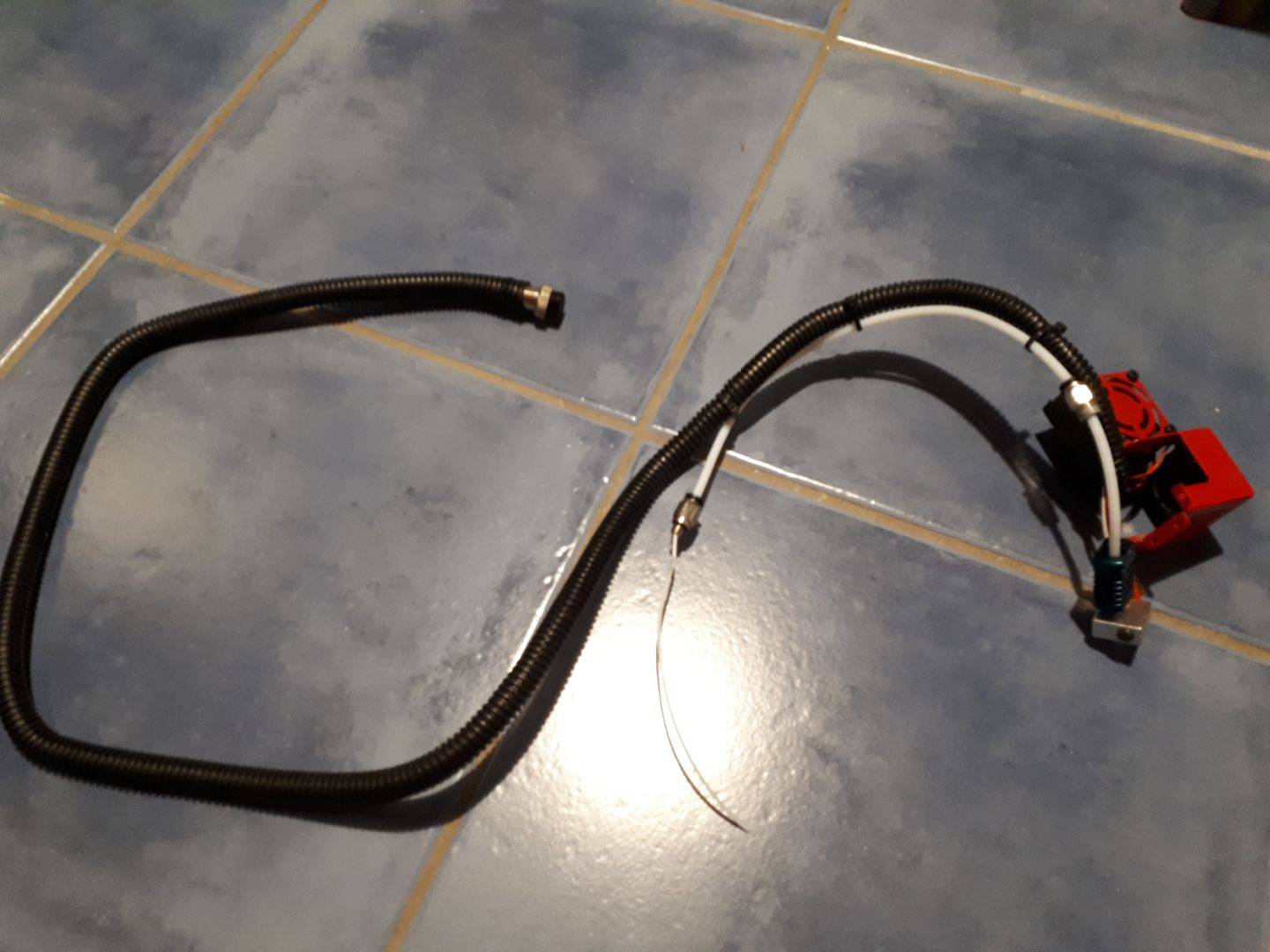

IceTeaz06 Posté(e) Mai 11, 2020 Partager Posté(e) Mai 11, 2020 Bonsoir à toutes et tous, je viens à vous car depuis un mois je ne peux plus imprimer sur mon Alfawise U20 et étant donné que j'avais d'autres choses à faire je ne viens seulement que maintenant.. BREF, lors d'une impression, celle-ci : https://www.thingiverse.com/thing:305267 (Deuxième image) je me suis rendu compte qu'en plein milieu l'imprimante imprimait dans le vide. Plus de filament rien, j'ai bien sûr démonté la buse mais rien n'était bouché (et c'était aussi du PLA Blanc tout ce qu'il y a de plus standard, SUNLU si je ne dis pas de bêtise.) Du coup j'ai démonté le tube et ce qui allait avec.. car je n'arrivais pas à enlever le filament bloqué dans le bloc de chauffe mais rien à faire. J'ai eu beau appuyer sur la "rondelle" du pneufit j'ai l'impression () que c'est de l'usage unique car peu importe ce que je fais impossible d'extraire le filament.. Je cherche donc à remplacer toute cette partie que je vous place en image, j'ai envoyé un mail au vendeur (Asiatique) mais il me dit que le fournisseur n'en a pas en stock pour le moment. Quand je cherche un peu sur le net je trouve d'autres pièces similaires vendus séparément mais il faut souder et pour le moment (même si j'ai prévu de m'y mettre) moi et la soudure c'est plus de la crainte qu'autre chose, j'ai peur de mal le faire, de mal choisir les pièces, que ça touche au voltage bref que tout crame. Si quelqu'un pouvait me donner des conseils pour un vrai tube ptfe démontable facilement / me donner une adresse où je pourrais trouver tout cet ensemble déjà assemblé ça m'arrangerait énormément. Je vous souhaite une très bonne soirée et une très bonne nuit, désolé pour ce sujet je suis persuadé que vous devez voir ça assez régulièrement.. Lien vers le commentaire Partager sur d’autres sites More sharing options...
IP01 Posté(e) Mai 11, 2020 Partager Posté(e) Mai 11, 2020 bonsoir, Simple question, toutes les étapes de démontage du PTFE dans le Hotbend ont été réalisées à chaud bien sûr ? Lien vers le commentaire Partager sur d’autres sites More sharing options...
Ironblue Posté(e) Mai 11, 2020 Partager Posté(e) Mai 11, 2020 tu veux remplacer tout juste pour un tube ptfe et 2 raccords pneufit ? tu prends du tube capricorne au mètre tu le coupe à la bonne dimension (et en plus tu en aura en rab) deux raccords pneufit (avec les bons pas de vis) ou mieux un système avec des aimants ce poste en parle : rien de bien compliquer Lien vers le commentaire Partager sur d’autres sites More sharing options...
