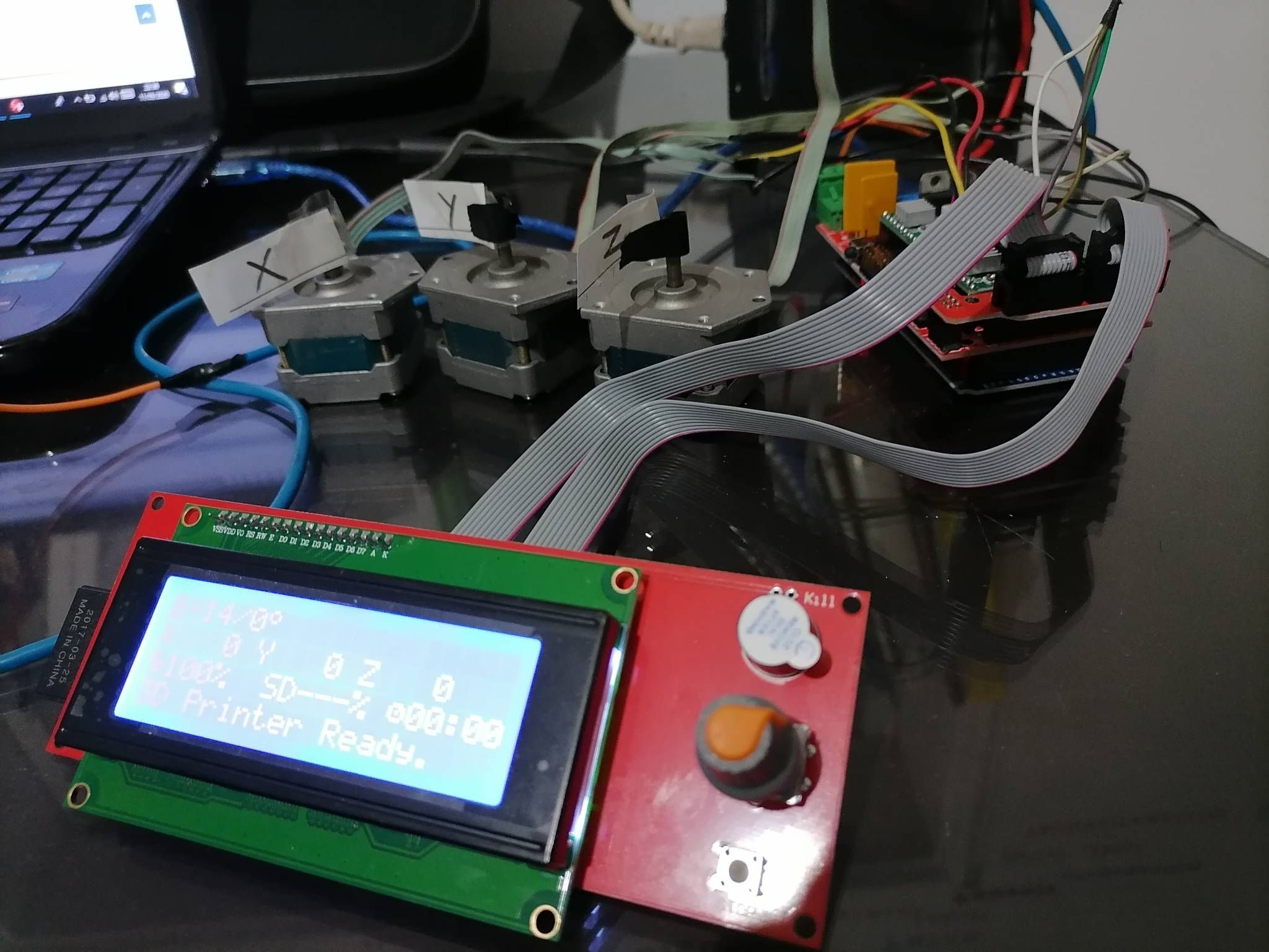

Omar El Jaoui Posté(e) Mai 11, 2020 Posté(e) Mai 11, 2020 Bonsoir tous le monde, je veux savoir s'il vous plais comment puis-je tester le mouvement des 3 axes (le comportement des 3 moteur pas à pas), en chargeant un fichier G-code avec Pronterface, mais sans réellement imprimer le fichier. j'ai essayé mais j'ai eu un problème lier à la pré-chauffage de l'extrudeur ou bien du lit-chauffante je ne sais pas, comme si je doit désactiver l'utilisation du lit/Extrudeur. Je veux juste pouvoir visualiser les mouvements des moteurs comme si ils sont entrain d'imprimer une pièce.

pascal_lb Posté(e) Mai 12, 2020 Posté(e) Mai 12, 2020 Il y a 23 heures, Omar El Jaoui a dit : un problème lier à la pré-chauffage de l'extrudeur ou bien du lit-chauffante il faut dans marlin que tu mettes à zéro les températures minimales d'impression, surtout pour l'extrudeur #define EXTRUDE_MINTEMP 170 #define BED_MINTEMP 5
Omar El Jaoui Posté(e) Mai 13, 2020 Auteur Posté(e) Mai 13, 2020 Le 12/05/2020 at 22:29, pascal_lb a dit : il faut dans marlin que tu mettes à zéro les températures minimales d'impression, surtout pour l'extrudeur #define EXTRUDE_MINTEMP 170 #define BED_MINTEMP 5 J'ai essayer votre proposition mais toujours le mm problème: Print started at: 23:41:00 echo:Unknown command: "M140 S50" echo:Unknown command: "M190 S50" Error:MINTEMP triggered, system stopped! Heater_ID: 0 [ERROR] Error:MINTEMP triggered, system stopped! Heater_ID: 0 Error:Printer halted. kill() called! [ERROR] Error:Printer halted. kill() called!
gerardm Posté(e) Mai 14, 2020 Posté(e) Mai 14, 2020 (modifié) Si tu as bien modifié dans marlin les deux lignes données par @pascal_lb et que tu as ces erreurs M140 chauffage du bed et M190 attente que le bed ait atteint la température, j'éditerais le Gcode et je supprimerais les lignes faisant référence à ces codes M140 et M190. Modifié (le) Mai 14, 2020 par gerardm
pascal_lb Posté(e) Mai 14, 2020 Posté(e) Mai 14, 2020 Il y a 10 heures, Omar El Jaoui a dit : mais toujours le mm problème: Il faudrait quand même que tu branches les thermistances car même avec les températures à zéro dans marlin la carte ne détecte rien ou des températures erronées
Omar El Jaoui Posté(e) Mai 14, 2020 Auteur Posté(e) Mai 14, 2020 Il y a 12 heures, gerardm a dit : Si tu as bien modifié dans marlin les deux lignes données par @pascal_lb et que tu as ces erreurs M140 chauffage du bed et M190 attente que le bed ait atteint la température, j'éditerais le Gcode et je supprimerais les lignes faisant référence à ces codes M140 et M190. Non, c encore la mm erreur, je doit acheter des thermistance et essayer avec
Omar El Jaoui Posté(e) Mai 14, 2020 Auteur Posté(e) Mai 14, 2020 Il y a 11 heures, pascal_lb a dit : Il faudrait quand même que tu branches les thermistances car même avec les températures à zéro dans marlin la carte ne détecte rien ou des températures erronées Je vais essayer de cette façon là, mais d'abord je doit acheter des thermistances ou bien de la récup... et on va voir
Nenex Posté(e) Mai 14, 2020 Posté(e) Mai 14, 2020 Faut changer le numéro de catégorie de la thermistance par 999. Citation 999 : Dummy Table that ALWAYS reads 100°C or the temperature defined below. Ainsi que ça : #define DUMMY_THERMISTOR_999_VALUE 100
Omar El Jaoui Posté(e) Mai 23, 2020 Auteur Posté(e) Mai 23, 2020 Le 14/05/2020 at 10:19, pascal_lb a dit : Il faudrait quand même que tu branches les thermistances car même avec les températures à zéro dans marlin la carte ne détecte rien ou des températures erronées c bon, dés que j'ai installé une thermistance ça fonctionne comme je veux, juste je doit chauffer la thermistance jusqu'à 200 degrés. et boom les moteur commencent à tourner comme ci l'imprimante imprime un objet. merci pour tous le monde
