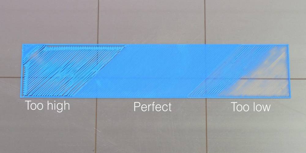

kzn762 Posté(e) Mai 14, 2020 Partager Posté(e) Mai 14, 2020 Bonjour à toutes et à tous ! Je suis nouveau et débutant dans le milieu de l'impression 3D. J'ai décidé de franchir le pas il y'a peut avec l'achat de ma première imprimante. J'ai choisi la CR10S-Pro. Les premiers jours tout était géniale je sortait des chiens, des chats, des cochons aussi beau les uns que les autres :p. Puis le début des problèmes. Soucis des buse qui s’écrase sur le plateau à plusieurs reprise de manière violente, j'ai lu que le capteur inductif est souvent cause de problème ! J'ai investie dans un BL touch que je devrais monté demain. Et enfin Un bouchage jusqu'a dans le tube PTFE je m'en suis rendu compte à mon réveil l'extrudeur claqué énormément vu que c'était bouché ! ( bruit fort qui à du durer plusieurs heures ) J''ai donc changé la buse, le tube capricorn par un neuf fait une longue série de FEED et pour moi c’était repartie ! et bah non ! depuis un "clac" unique à intervalle régulier arrive après l'arrivé de ma première couche, mais pas sur toute les pièces il semblerait qu'aucun clac se manifeste sur les petites pièces et n'y lors de TRES LONG FEED ! ( 1.5m ) J'ai commencé a mené mon enquête : - auto leveling avec la cale ( 5 point ok ) - Changement de buse - changement de filament - changement tube PTFE - Calibrage et re calibrage et re re calibrage du bed - Nettoyage de la chambre de chauffe - Modifications des Hauteur Z et Modification de la vitesse de print pendant l'impression ne donne aucun changement ! - Ma première couche "correct à mes yeux" j'ai essayé de l'imprimer plus haute afin d’éliminer le claquement cause première couche trop écrasé. rien ne change ! Mes paramètres : Marque filament : ICE PLA , 3D JAKE PLA Buse 0.4 tube PTFE Capricorn température d'impression entre 200 / 210 température du BED 60 Logiciel Cura Joint screen de mes paramètres Désolé pour le pavé et la tonne d'infos balancé à la chaîne mais la je n'y comprends pas grand chose merci à vous pour votre aide ! Lien vers le commentaire Partager sur d’autres sites More sharing options...
Eev Posté(e) Mai 14, 2020 Partager Posté(e) Mai 14, 2020 (modifié) Coucou, On dirait une 1ere couche un peu trop écrasé essaye de changer ton z offset bltouch et de le remonter un peu Fait un m503 pour voir les paramètres actuel (ou si tu connais la valeur) M851 ZX.XX En faite si ta buse est trop proche du bed ça va faire des stries avec des hauteurs différentes comme sur ta dernière photo, on voit même le scotch bleu a travers tout à gauche. Sur des Petites pièces type un cube de test 20mm ça se verra pas, le tube aura pas le temps d'être comprimé. Sur des grosses pièces, le Bowden va envoyé plus de filaments que la buse peu en sortir(normal c'est comme un jet d'eau tu mets ton doigt devant le tuyau ça sera moins efficace), ça va comprimé ton ptfe et ton extrudeur va claquer. Modifié (le) Mai 14, 2020 par Eev Lien vers le commentaire Partager sur d’autres sites More sharing options...
kzn762 Posté(e) Mai 14, 2020 Auteur Partager Posté(e) Mai 14, 2020 coucou merci à toi pour ta réponse. En effet même sur certaine bordure on voit le bleu en transparence. Pour le moment je n'ai pas mis encore le BL touch je le reçois demain il sera normalement installé dans la foulé ! M503 je ne sais malheureusement pas ce que c'est et comment il faut le faire :s. Peut tu m’éclairer ? je comprends bien grâce a ton explication le pourquoi du comment ça claque sur les grosses pièces Lien vers le commentaire Partager sur d’autres sites More sharing options...
Eev Posté(e) Mai 14, 2020 Partager Posté(e) Mai 14, 2020 (modifié) ahhh tu n'as pas encore ton bltouch ^^ pour le m503 c'est avec pronterface. il faut connecté l'imprimante en usb! mais tu as ton capteur d'origine c'est autre chose! https://www.youtube.com/watch?v=hitJUx3eKW8 refait le réglage du capteur, mais faut que sous ta buse une feuille de papier passe "gras", pas trop serré pas trop lâche. faut que ta 1ere couche soit lisse. ça serait peut être plus compréhensible comme ça ^^ sinon il y a aussi le plugin cura Z offset! tu peux essayer avec ça aussi (ça fait un moment que je l'ai pas tester) Modifié (le) Mai 14, 2020 par Eev Lien vers le commentaire Partager sur d’autres sites More sharing options...
