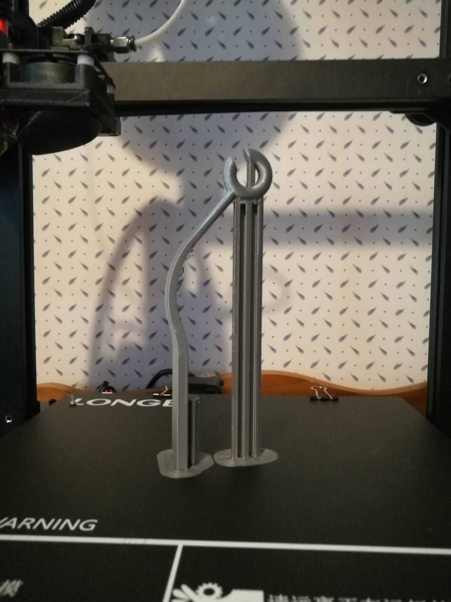

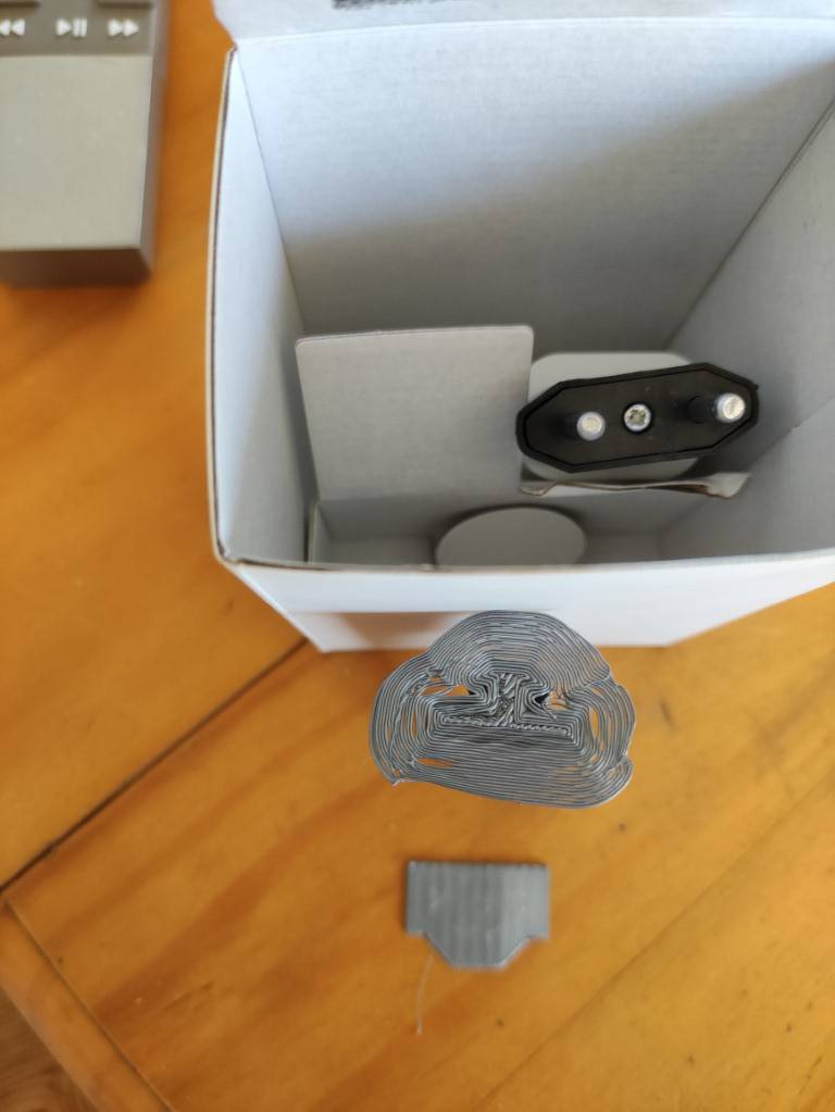

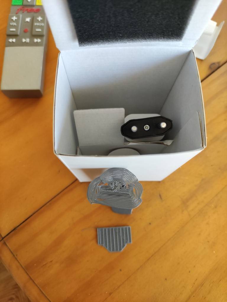

Contrairement aux posts précédents je ne suis pas parti de la conf Ender 3 (temperatures bed et nozzle différentes) mes impressinos etaient ratées alors que sous Longer RAS. Sachant que la LK4 pro est un lcone de l'U30 pro il me parait plus judicieux de partir de la conf U30! Mais j'ai quelques soucis d'impressions!L'impression de ma base sous Cura n'est pas optimale du coup ma piece se détache (piece longue contre la boite)contrairement a une base détachable slicer sous Longer (photo pastille).
J'ai migré aux maximums les parametres de Longer-->Cura
Merci
Modifié (le) par mysfit
On dirait que ton plateau est un peu trop bas, et la premiĂšre couche pas suffisamment Ă©crasĂ©e, tu peux peux ĂȘtre aussi augmenter l'extrusion, ralentir la vitesse et augmenter la tempĂ©rature de ta premiĂšre couche.
Il y a 2 heures, looping2 a dit :
Bien vu ! Effectivement, j'ai refait le réglage du plateau et mis a jour des parametres sur Cura notamment la vitesse de la premiere couche et de l'épaisseur...

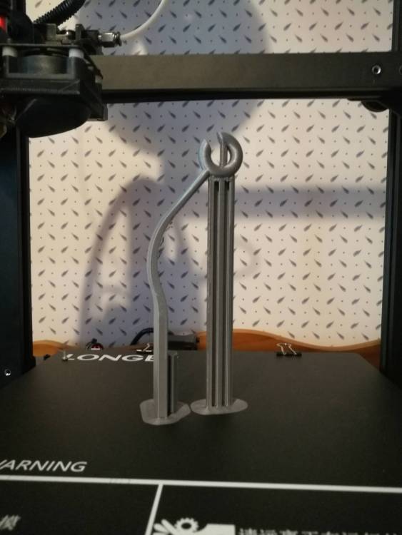

HOURA ! Petite victoire j'ai enfin pu imprimé ce satané guide de filament qui m'a fait arracher des cheveux! Je pense enfin avoir une bonne base de réglage à peaufiner encore surement...
