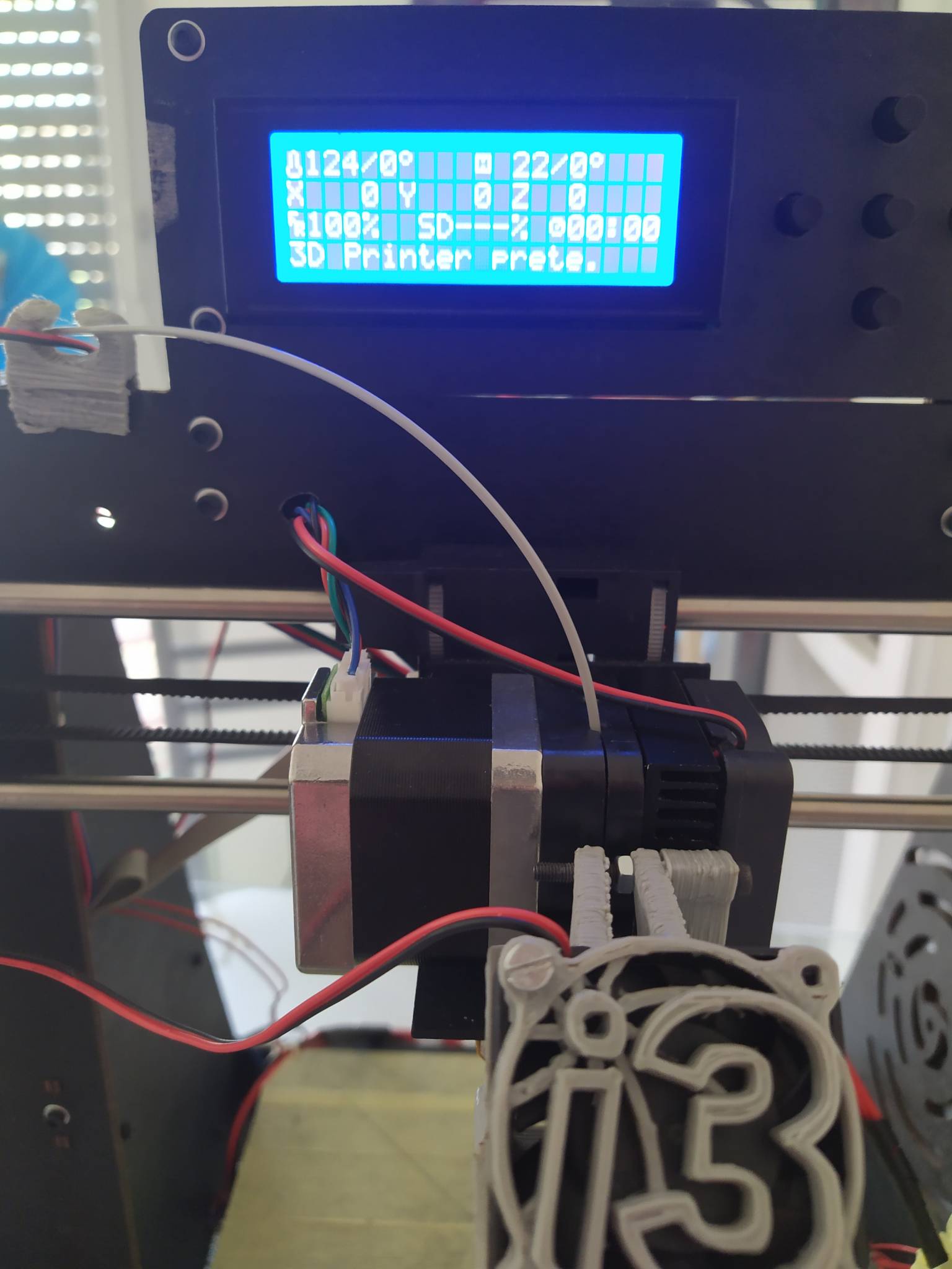

Je viens vers vous car j'ai un problème sur ma Prusa i3, après une journée d'impression un peu chargée mon imprimante a affiché le message d'erreur suivant "Erreur de chauffe" et je suis obligé de reset l'imprimante.
La température de l'extrudeur est bloquée à 123 degrés même quand la buse est froide, j'ai regardé au niveau de la sonde dans le bloc de chauffe, elle est bien fixée, ça à l'air ok !

Je viens d'essayer, avec la sonde debranchée j'ai toujours 124/0° indiqué au niveau de l'extrudeur ! J'ai aussi essayé d'intervertir les sondes sur la carte mais pareil, rien ne change à part que mon bed indique 0/0°

Quand les sondes sont branchées sur leurs connecteurs respectifs j'ai une température de 123 pour la buse et de 20 pour le plateau, ensuite quand j'inverse les sondes ma buse reste à la température de 123 (fictive car la buse est froide) et mon plateau affiche 0.
Cependant j'ai remarqué que je prechauffais la buse à travers Cura, les valeurs de la température ne bouge pas mais la buse se met à chauffer (quelques secondes ensuite le message d'erreur apparait).

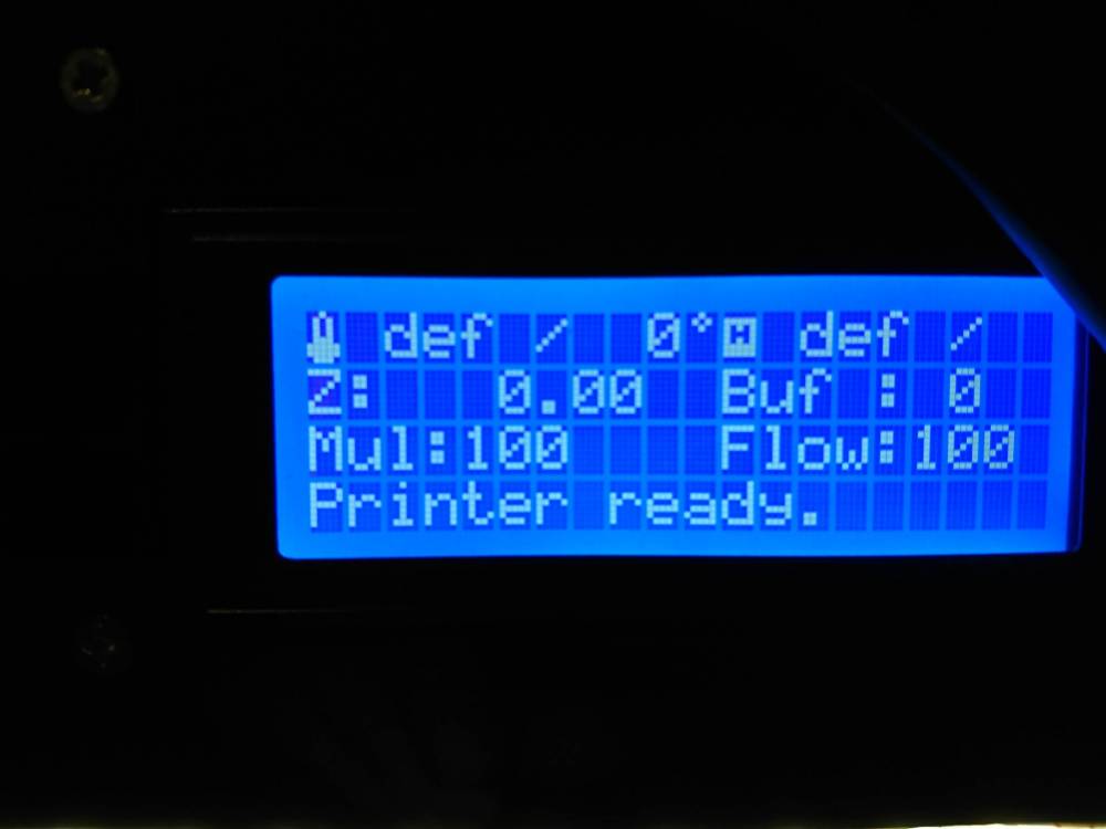

J'ai fait le test pour voir (anet a8 1.7)sonde de la tête débranchée uniquement.
il y a 5 minutes, Seb90 a dit :
Moi j'ai ça avec la sonde de la tête debranchée ! IMG_20200524_121754.thumb.jpg.d215ebc814b067dd642dc3af04f2361e.jpg
C'est une anet a8 ton imprimante ?
