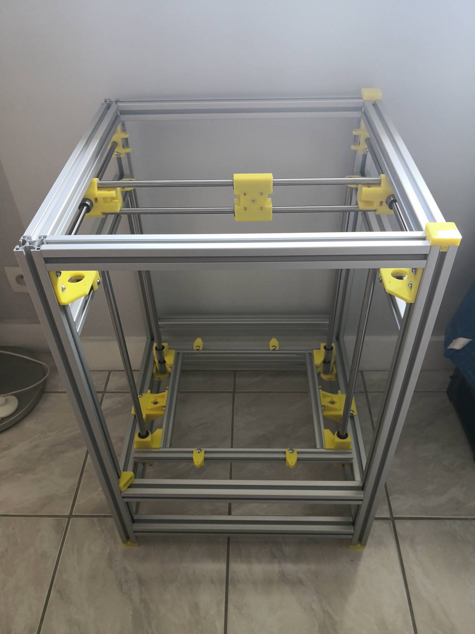

Après une longue réflexion je me suis décidé pour une hypercube evo pour commencer.
La structure vient de chez Motedis. Les pièces imprimées sont en abs de chez Grossite3D. L'électronique est en chemin.
J'ai longuement hésité à partir sur le chariot horizontal de @lion02, mais ma vénérable MicroDelta que j'utilise pour l'abs ne peut pas imprimer ces pièces. Ce sera pour une évolution à venir...

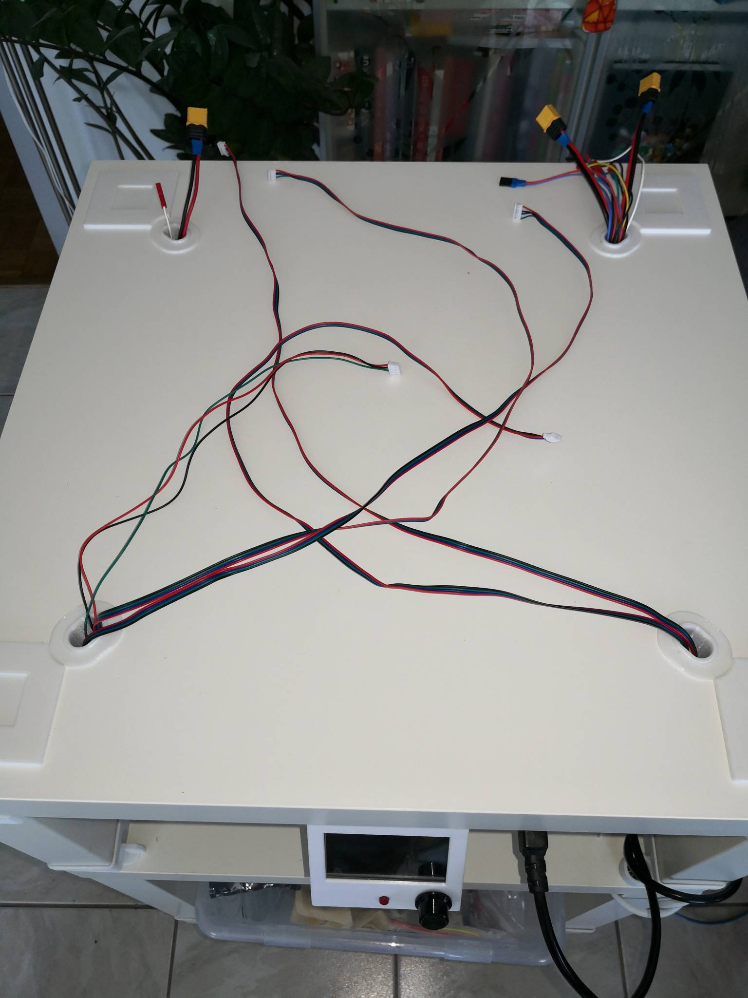

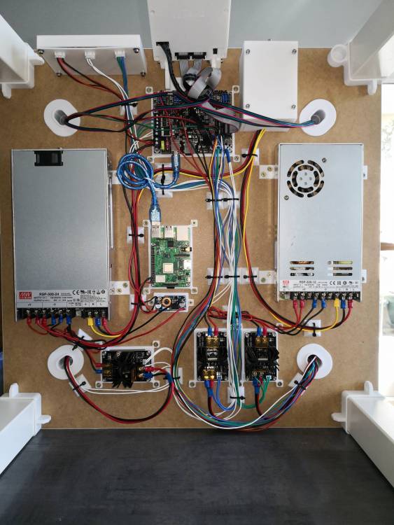

Mes pièces étant arrivées début juillet j'ai finalisé mon câblage. J'ai fabriqué un meuble sur roulette à base de tables "suédoises" pour les imprmantes. La table supérieure me sert de support pour tout ce qui est électronique.
Voilà ce que cela donne sur le dessus :
Je termine les câbles entre la tête des les raccords ce week-end si tout va bien. Mais déjà tout ce qui est mouvement du plateau et de la tête est opérationnel.
Je suis en sensorless => pas de end-stop => moins de câbles.

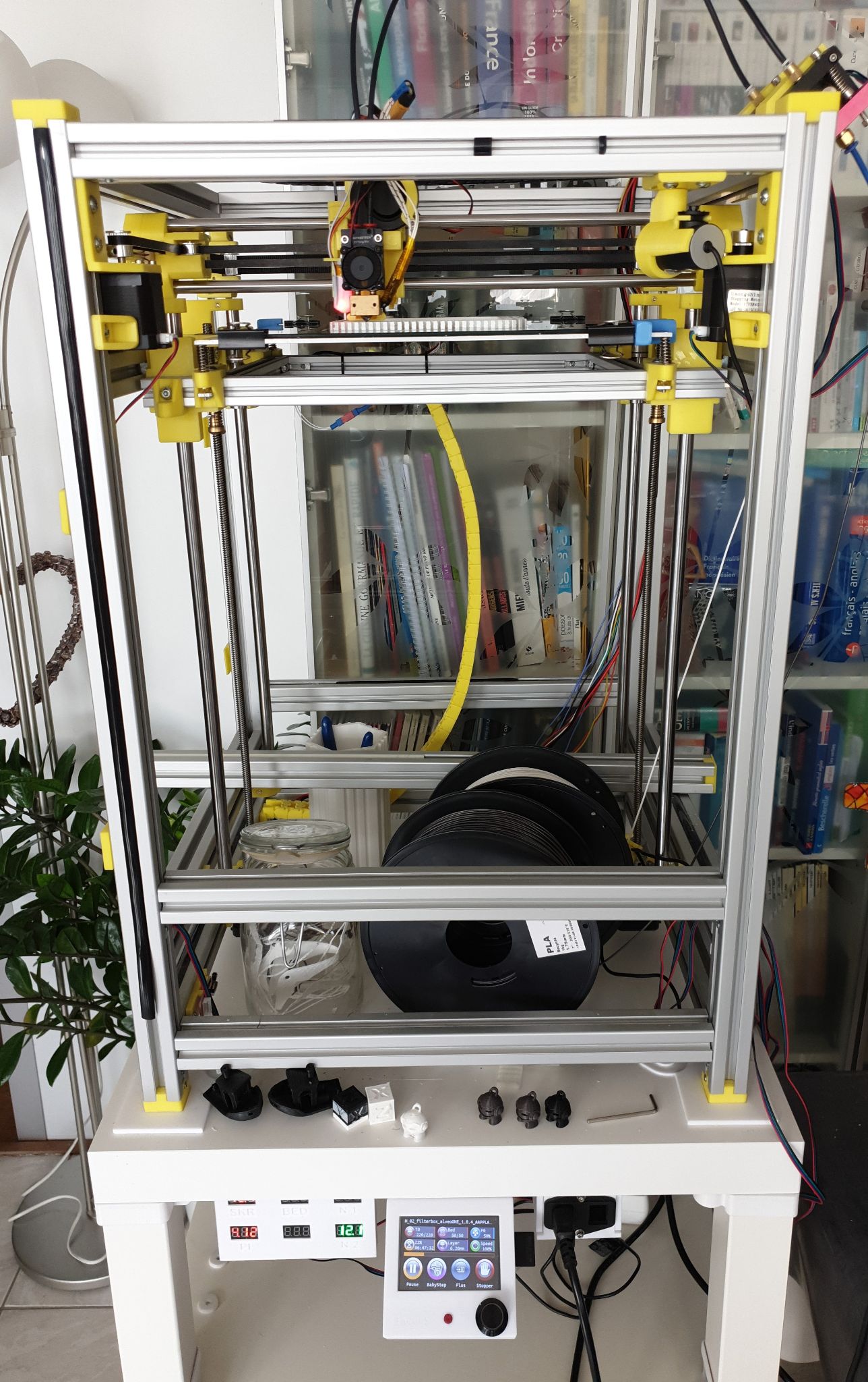

Petit up sur le sujet. L'imprimante est maintenant finie.

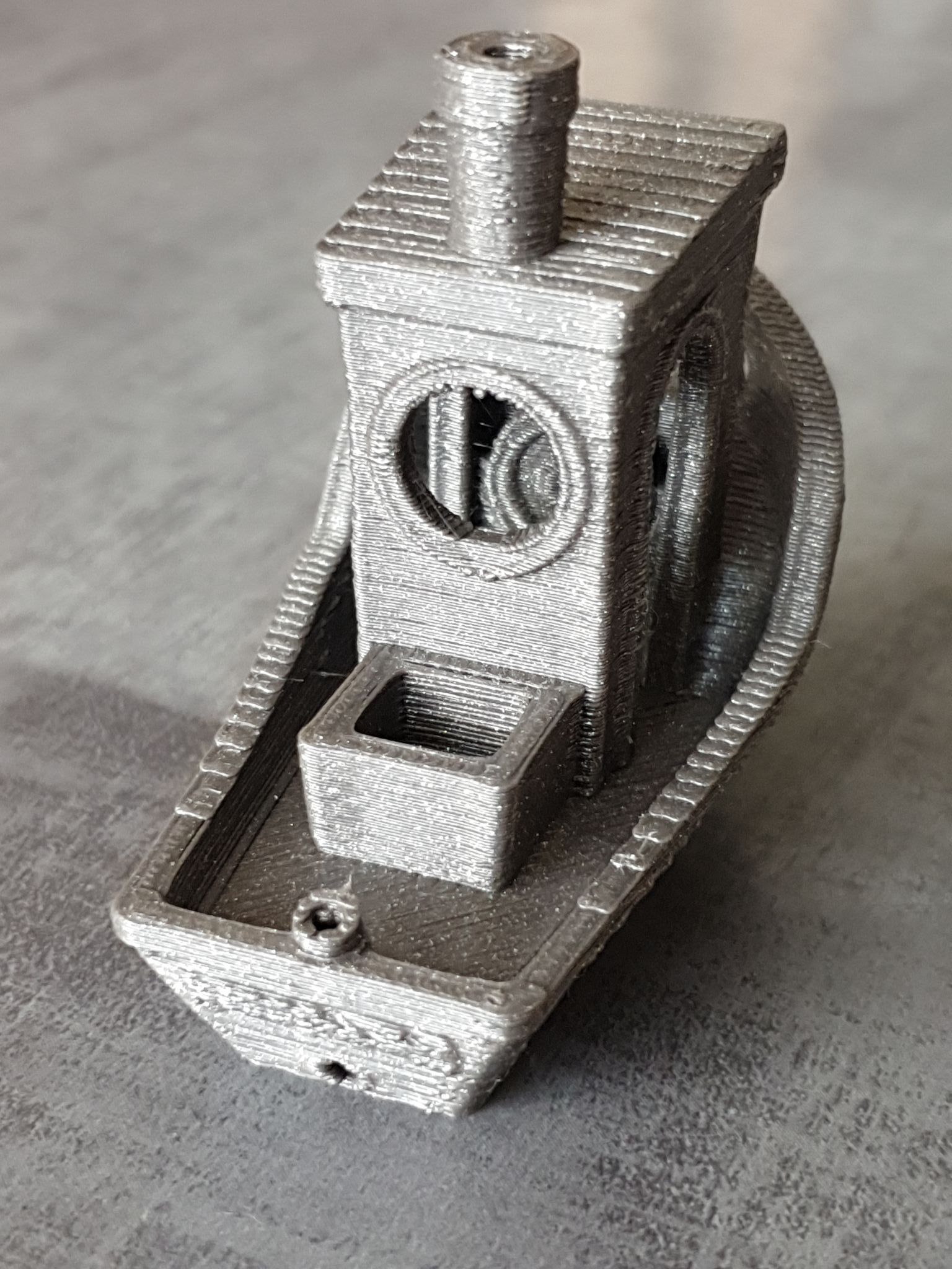

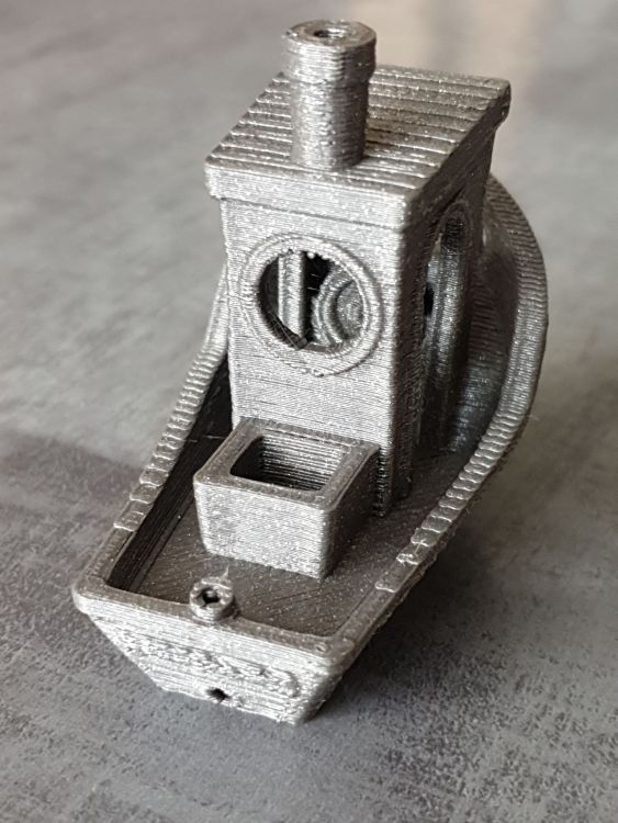

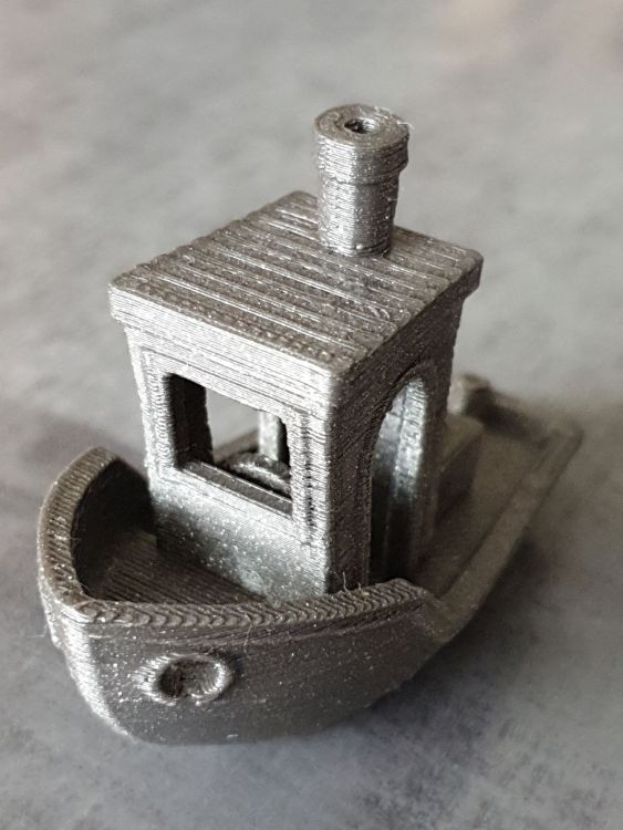

Après un passage en buse traditionnelle type EVO3D je lui ait monté une tête double filament. Le résultat est moins bien que sur la pub 😔, mais ca marche bien (le benchy est fait avec)
Je rajoute 2 photos du Benchy imprimé hier, un des meilleurs que j'ai fait, quasi aussi bien que sur ma delta (lorsqu'elle était jeune).
